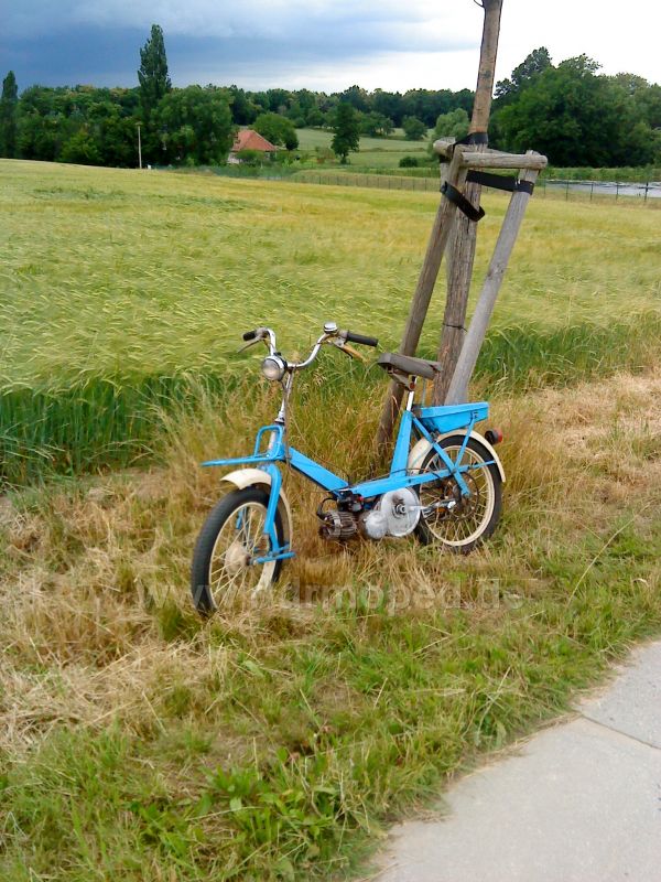

Ich hab mir anfang des Jahres ein Mofa SL1 gekauft.
Es war ein Scheunenfund,und funktionierte nicht!
Bilder:

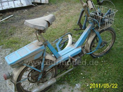

simson willi
Geschrieben am: 01.11.2011, 17:18
Hier noch ein Bild,es waren viele Teile dabei: 2 Schwingen,Ein Motor,ist zwar fest aber die Kupplung und die Zündung sind noch gut, Vergaser uvm.
simson willi
Geschrieben am: 01.11.2011, 17:20
Noch eins:
simson willi

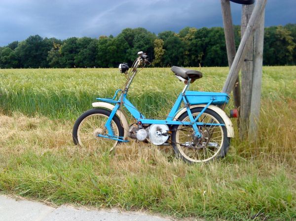

Geschrieben am: 01.11.2011, 17:28
Naja ,nachdem ich die Ansaugmuffe bestellt hatte,und die Kolbenringe,Reifen und Zylinderfußdichtung erneuert hatte lief es dann auch und fuhr.
simson willi
Geschrieben am: 01.11.2011, 17:31
Keine Farbe,nur Lappen und Wasser
simson willi
Geschrieben am: 01.11.2011, 17:42
So nun stellt sich die Frage ob die Farbe orginal ist?
Sicher ist das das gute Stück schon seit 93 nicht mehr bewegt worden ist.
Aber die Farbe sieht nich sehr nach Olympiablau aus,und die Lampe ist samt Schalter sind Schwarz und aus Plastik,was ich nicht weiß ob das Orginal ist ??
Dann sieht der Auspuff Verchomt aus, die sind doch eigentlich nur Verzinkt?
Und der Lack sieht so Orginal aus,drunter ist auch kein Dunkelblau oÄ.

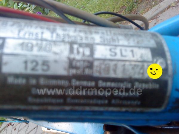

Und auf dem Typenschild steht kein SL1 S sondern nur SL1,aber in den Papieren steht SL1 S,ist für mich auch Fragwürdig ?
Achso noch nebenbei das SL1 ist von 1970
Danke im Vorraus!
Mfg
Wilhelm

Hallo Willi,
dein SL1 ist ein SL1S, erkennbar an der Vorderrad-Federung und dem Gepäckträger. Ob die Farbe original ist oder nicht, kann man schwer sagen. Zu mindestens fehlen die Abziehbilder am Fahrzeug, könnte also nicht original sein. Ja, der Auspuff war nur verzinkt.
Gruß Hille
simson willi
Geschrieben am: 01.11.2011, 18:21
Das es ein SL1 S ist weiß ich ja ,das steht aber nicht auf dem Typenschild!
Mit der Farbe das würde mich Interessieren,da ich diese Farbe bei E.... oft gesehen habe.
Der Auspuff ist defenetiv Verchomt.
Willi
Geschrieben am: 01.11.2011, 20:45
Beiträge: 7966
Also Baujahr 1970 kann kein SL1S sein, die wurden erst ab 1971 gebaut. Also entweder ist die Schwinge nicht original oder der Rahmen, ich gehe aber von der Schwinge aus.
Hille

QUOTE (ddrschrauber @ 01.11.2011, 20:45)
Es kann auch sein, das das Typenschild nicht mehr das originale ist wink.gif .
Geschrieben am: 02.11.2011, 07:41
Beiträge: 7966
QUOTE (Hille @ 01.11.2011, 22:15)
Dann wäre wiederum die Rahmennummer interessant.

simson willi
Geschrieben am: 02.11.2011, 17:49
So, also die Rahmennummer ist 401134x und auf dem typenschild steht SL1
Geschrieben am: 02.11.2011, 18:05
Beiträge: 7966
Die Rahmennummer gehört zu einem SL1, also wurde die Gabel getauscht.
simson willi
Geschrieben am: 02.11.2011, 18:17
Mist!!!
Naja dann werd ich mich auf die Suche nach einer Orginalen zu machen.
Und gabs die Farbe so orginal,weil ich die schon mehrfach bei Ebay gesehen habe?
