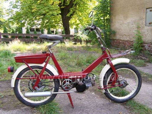

> SL1 Orginal oder nicht ??, Ist mein Sl1 orginal oder nicht ?

1970 wurden die SL1 noch mit starrer Gabel ohne Federung gebaut. Mein SL1 ist von 1971 und schon mit Federgabel. Ist aber auch definitiv kein SL1s. Federgabel und Gepäckträger gabs anfangs nur gegen Aufpreis. Nur weil das Mofa schon eine Federgabel hat, muß es nicht definitiv ein SL1s sein.
Worin liegt also der Unterschied zwischen einem SL1 und einem SL1s. _uhm.gif
Der Lack bei deinem Mofa ist nicht original, der war dunkler.
Die Technik des SL1 ist aber definitiv nicht auf dem Mist von Simson gewachsen...wenn ich mir da so einige ältere Mobylette Typen anschaue... rolleyes.gif

Ich glaube der Tankeinfüllstutzen ist beim SL1 S weiter hinten.
Also hat bei meim SL1 jemand etwas Aufpreis bezahlt Für Gepäckträger und Federgabel!
Und es war draus zu schließen auch mal Rot.

Gepäckträger und Federgabel gab es beim SL1 gegen Aufpreis.
SL1S(chwinge?) hatte dann beides "serienmäßig"
