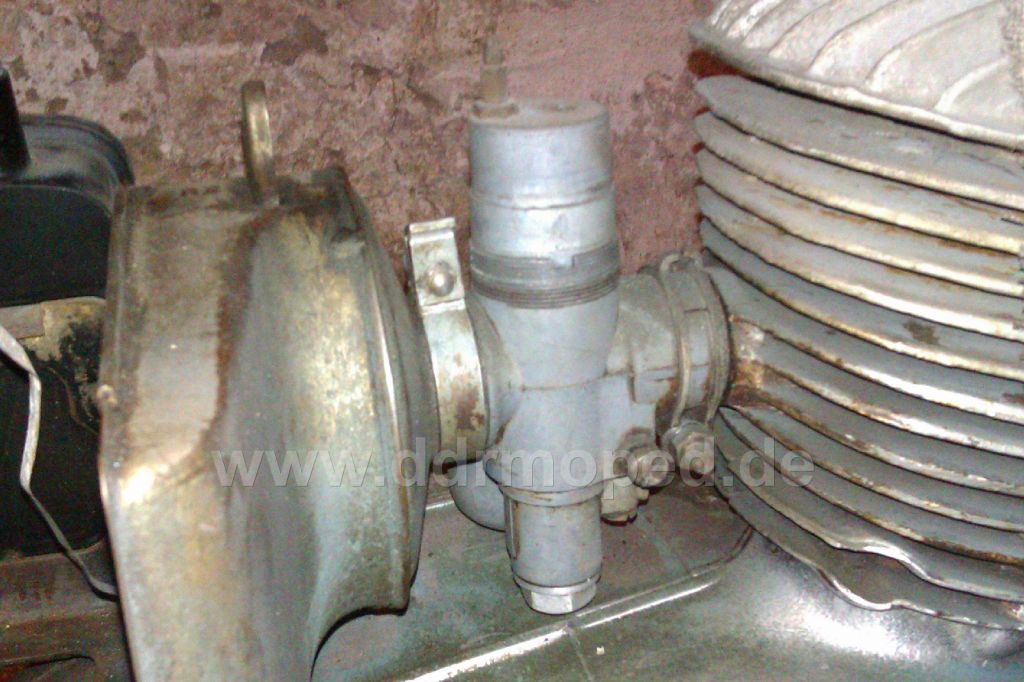

mzrt125\2 neuling
Geschrieben am: 03.11.2011, 17:02
Beiträge: 12
Mitgliedsnummer.: 4971
Mitglied seit: 01.11.2011
was auf dem bild auch gut zu sehen ist, ist die fehlende mutter welche die beiden teile des vergasers verbindet.
bockel
Geschrieben am: 03.11.2011, 17:05
Beiträge: 214
Mitgliedsnummer.: 4503
Mitglied seit: 25.05.2011
ich würde sagen das es ne rt/2 ist wegen dem zylinder, da bei der rt/2 der vergaser direkt daran sitz und bei der rt/3 nicht.

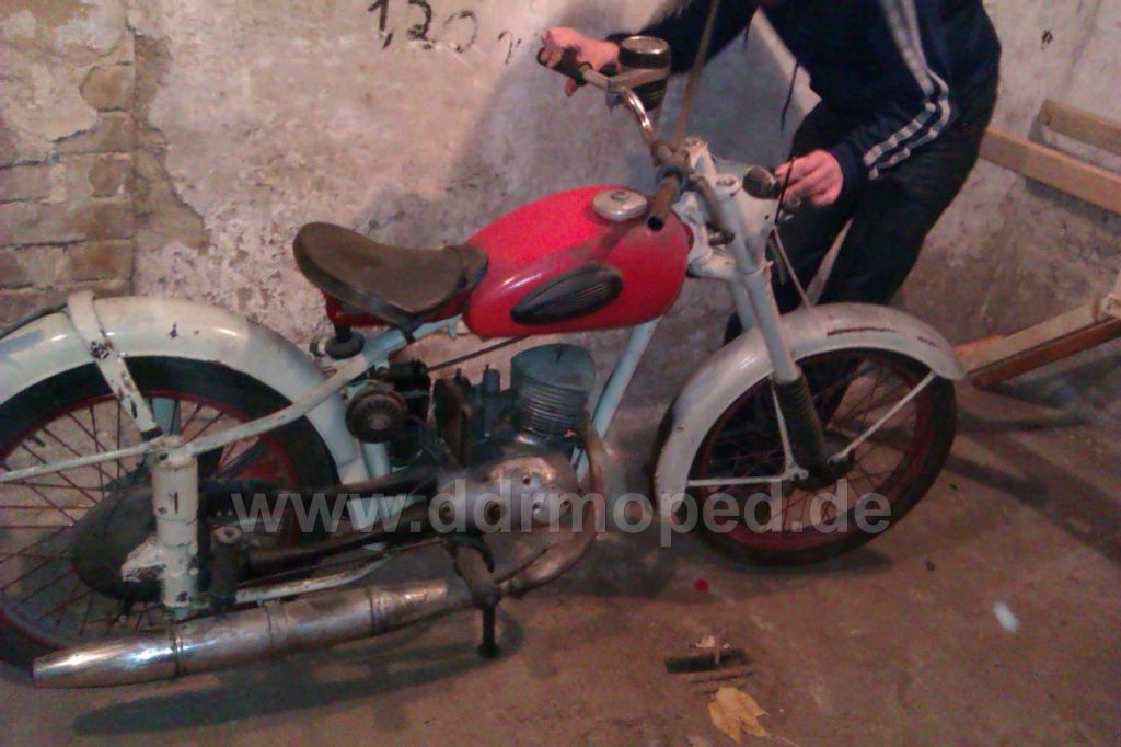

Sonny
Geschrieben am: 03.11.2011, 17:53
Beiträge: 1549
Mitgliedsnummer.: 2900
Mitglied seit: 08.12.2009
hast du auch ein Bild von der kompletten RT?
Grüße Sonny
mzrt125\2 neuling
Geschrieben am: 04.11.2011, 10:11
Beiträge: 12
Hallo, hier ein Bild wo alles drauf ist außer der 2. Sitz
Sonny
Geschrieben am: 04.11.2011, 14:04
Beiträge: 1549
Woelli - RT
Geschrieben am: 04.11.2011, 14:07
Beiträge: 625
Mitgliedsnummer.: 4316
Mitglied seit: 25.03.2011
Wenn das mit dem Baujahr in etwa hinhaut scheint's eine /2 zusein, dafür sprechen Motor, Lenker, Räder.
Der Kotflügel vorn könnte von eine /3 sein...
Der Auspuff ist von einer ES, wurde aber auch als RT Ersatzteil verkauft.

tilo_guenther
Geschrieben am: 04.11.2011, 14:48
Beiträge: 351
Mitgliedsnummer.: 2184
Mitglied seit: 04.05.2009
Schutzblech vorn ist doch bei /2 und /3 gleich?!
Du hast da eine wunderbare /2 als Restaurationsbasis mit Halbnabenbremsen.
So eine habe ich auch: http://210277.homepagemodules.de/t530477f1...jahr-maron.html
- Wo ist der Scheinwerfer mit Tacho?
- Ist das der originale Lenker?
- Wo sind die Lenkerarmaturen?
- Du hast einen Rundschiebervergaser dran, gab es meines erachtens erst bei der /3, ist aber egal.
- Typenschild kannst Du neu kaufen, Auspuff, Gummiteile, Tankplaketten etc. auch!
- wie lautet die Rahmennummer, davon kann man das Baujahr ableiten!
- ist das Rücklicht vorhanden
Hau rein und Grüße!

mzrt125\2 neuling
Geschrieben am: 05.11.2011, 10:12
Beiträge: 12
Vielen Dank für so viel Resonanz.
Die Rahmennummer ist E5075307 (Ersatzrahmen)
Ich gebe zu auf dem Bild sieht sie ganz schön runter aus, ist sie aber überhaupt nicht. Es gibt nirgendwo rostige Stellen und die Räder sind 1A,nur eben komplett weinrot lackiert. Da wird der Rest ausser Rahmen und Kotflügel in der selben Farbe lackiert.
Das Chrom vom Auspuff ist (ausser Krümmer) tadellos.
Ich denke der Lenker ist nicht original aber da kommt ein neuer drauf.
Rücklicht und 2. Sitz sind da.
Was fehlt sind: vordere Lampe mit Tacho, Kupplung- und Bremshebel, Griffe, Lenkerarmatur und dieser Lenkeraufbau.
Auch wenn das der falsche Auspuff ist, bleibt der erst mal dran weil er echt super aussieht und andere Dinge wichtiger sind.
Woelli - RT
Geschrieben am: 05.11.2011, 14:33
Beiträge: 625
Den Auspuff gab's ja auch für die /3. Also ich würde den auch bei einer Restauration dran lassen. Lieber ein gut erhaltener alter, als ein neuer Nachbau.

exciting01
Geschrieben am: 07.11.2011, 09:22
Beiträge: 66
Mitgliedsnummer.: 4470
Mitglied seit: 16.05.2011
Der Luftfilter, wenn auch abenteuerlich angebracht, ist auch von einer /2 da die Bedienung von links erfolgt. Bei der /3 von rechts weil links durch den Werkzeugkasten kein platz ist.
MfG OFW
