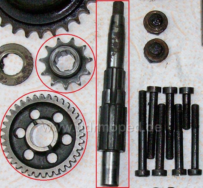

Das sind die 3 Teile für die "Fahrradfunktion". Wenn du aber ein komplettes Innenleben vom SR1 haben möchtest, benötigst du noch die SR1 Pedalwelle, Bremskörper, Rollenkäfig und natürlich ein dazugehöriges SR1 Motorgehäuse _console.gif
