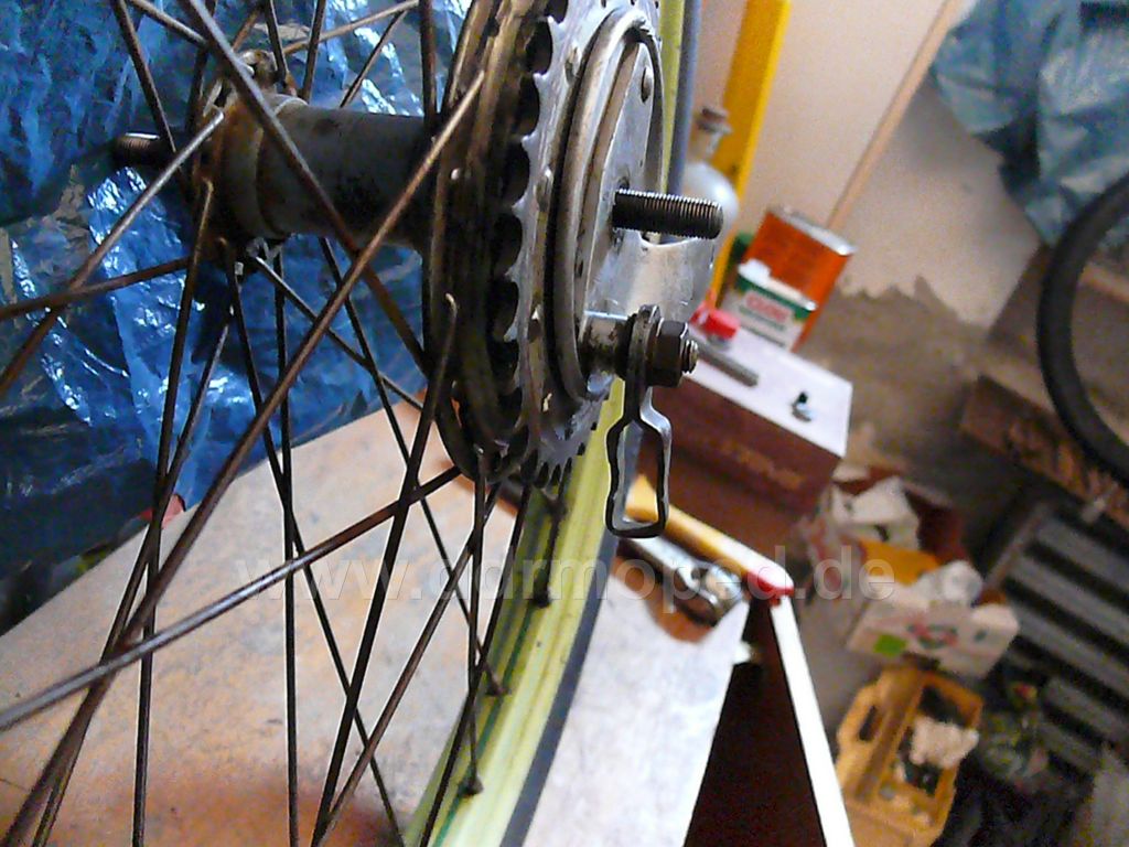

nachdem sich arbeitsbedingt der Start der Arbeiten ganz schön verspätet hat, habe ich vor 14 Tagen angefangen.
auf dm Hinterrad (gesäubert, geschliffen und mit Owatrol versigelt) sitzt ein neuer Reifen. Sicherheitshalber habe ich die Bremse und die Hinterachse auch geöffnet und gesäubert. War völlig überrascht, als mir die Kugeln vom Achslager entgegen kamen, ging aber alles gut.
Jetzt geht es mit dem Vorderrad weiter.

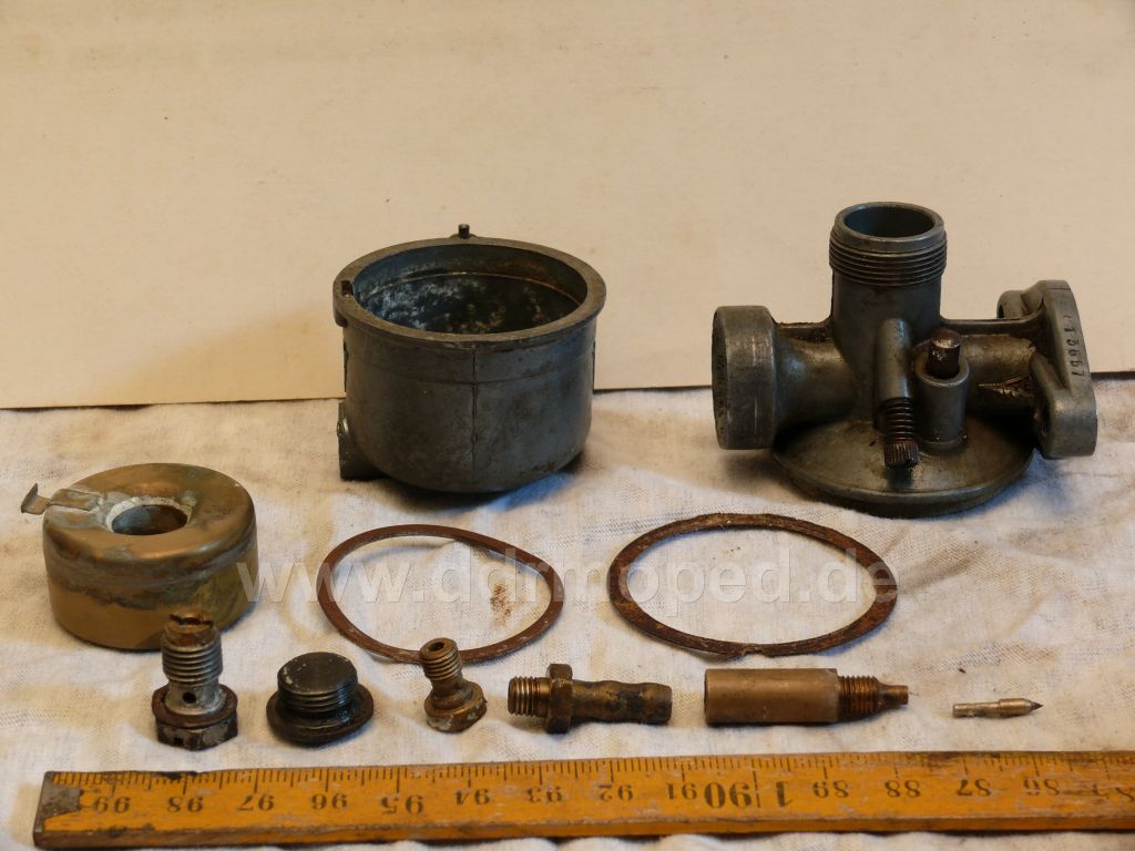

Da Vergaser und Luftfilter, Kette, Motoraufhängung und hintere Befestigungsschelle für den Auspuff in den 36 Jahren seit dem Einmotten "verschwunden" sind, habe ich mich bei ebay mal so kundig gemacht (oh Schreck!) und dann letzten Sonntag mein Glück auf dem Teilemarkt in Meißen versucht und folgendes erhandelt:
- NKJ 121-2
- Luftfilter
- Schelle
- lange Luftpumpe
- Abzieher
im Original und
- Kette (erst einmal)
neu.
Jetzt suche ich noch ein bezahlbares originales Rücklicht.
Habe den Vergaser auseinander genommen und gereinigt, scheint alles da zu sein.

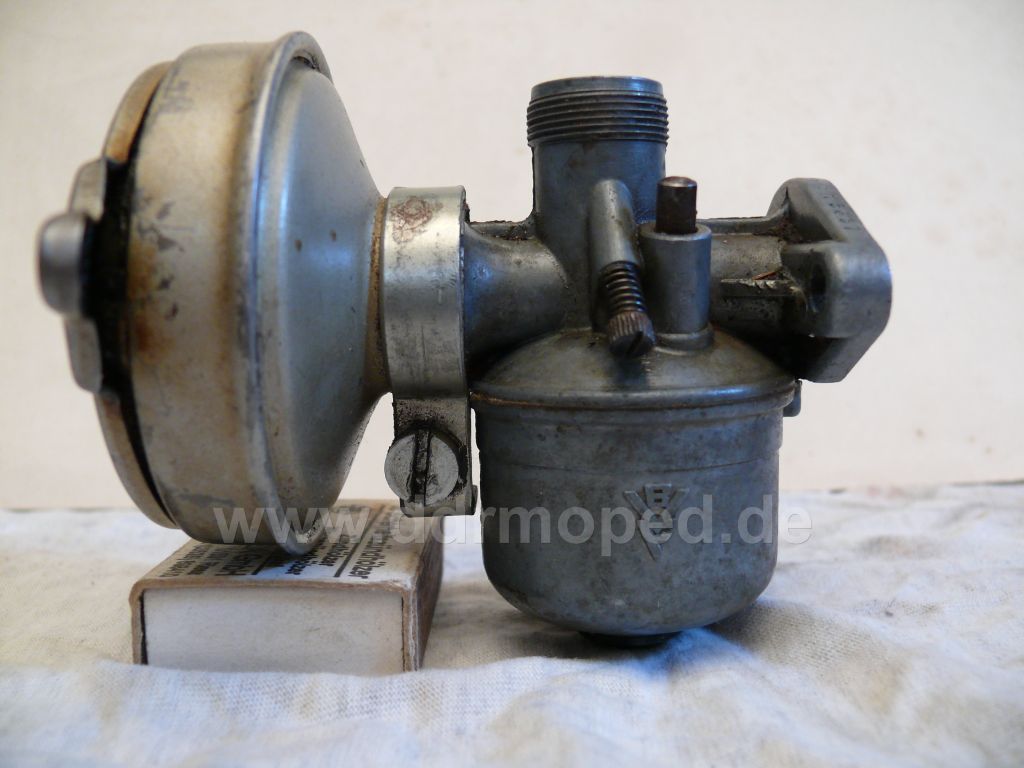

dl7ql
Geschrieben am: 03.05.2012, 05:38
Beiträge: 28
Mitgliedsnummer.: 4980
Mitglied seit: 06.11.2011

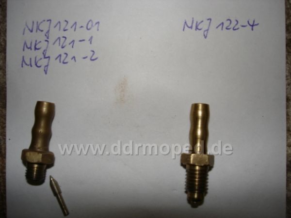

hier noch demontiert. Habe im Forum leider keinen Beitrag zu den Unterschieden zwischen den div NKJ-Vergasern gefunden ?
Original müsste NKJ 121-1 rein , habe jetzt NKJ 121-2 .

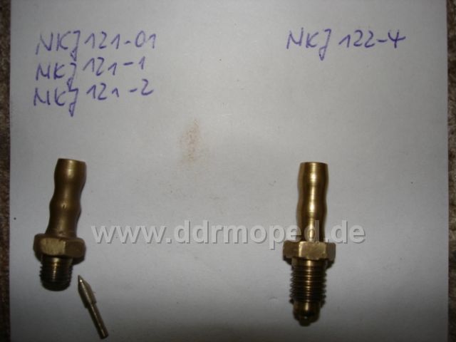

pneubusiness
Geschrieben am: 03.05.2012, 07:37
Beiträge: 6871
Mitgliedsnummer.: 1854
Mitglied seit: 30.01.2009
Moin, zu den Vergasern steht hier ne Menge drin.
Das Schwimmernadelventil macht einen seltsamen Eindruck ??

am Schwimmer scheint auch was weggebrochen zu sein...

Was habt Ihr an der Schwimmernadel und an dem Schwimmer auszusetzen?
essifreak
Geschrieben am: 03.05.2012, 13:29
Beiträge: 5090
Mitgliedsnummer.: 2391
Mitglied seit: 25.06.2009
am Schwimmer fehlt der Haltestift, sieht aus, als ob da was weggebrochen wäre?

Berti
Geschrieben am: 03.05.2012, 14:06
Beiträge: 785
Mitgliedsnummer.: 2607
Mitglied seit: 24.08.2009
QUOTE (essifreak @ 03.05.2012, 14:29)
Bei den ersten Vergasern war da nix mit Haltestift, der Schwimmer sitzt einfach bloß in der Kerbe an der Vergaserwanne, dafür gab es einen Beruhigungsring (auf dem Foto der Linke)
welcher sich immer verklemmte, darum einfach weg lassen.
Das Schwimmernadelventil ist sehr eingearbeitet... es wird dann nicht "zu machen"
der Vergaser läuft über.
VG der Jörg

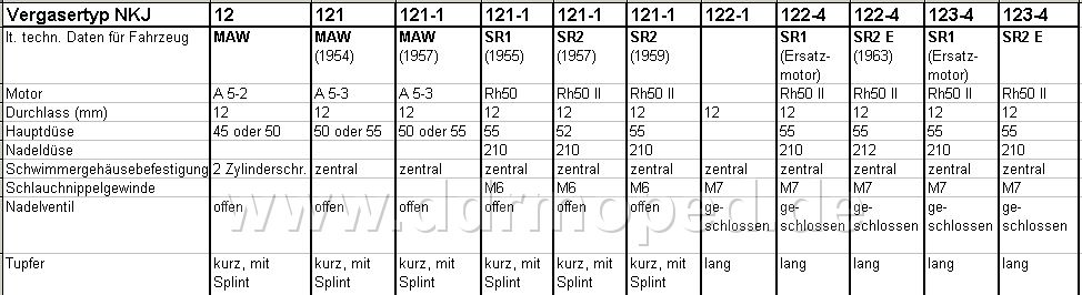

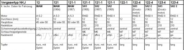

Hier gab es auch schon heiße Diskussionen zu der Thematik.
Und vielleicht hilft Dir das:
Geschrieben am: 03.05.2012, 19:34
QUOTE (dl7ql @ 03.05.2012, 06:38)
Hallo Frank,
der NKJ 121-2 ist der Ersatzvergaser vom MAW. Der ist baugleich mit dem 121-1 und daher auch beim SR 1 ganz gut verwendbar.
Passender zu deiner Rahmennummer wäre allerdings ein NKJ 121-01. Wolfgangs Tabelle ist hier nicht mehr ganz auf dem aktuellen Erkenntnisstand. Gleich die Frage an Wolfgang. Kannst du in die Tabelle mal bei Gelegenheit den 121-0 und 121-01 einfügen?

Ja genau, lass dir das gesagt sein .....
Nochmal wegen dem Nadelventil, wie soll die Nadel halten ? Sieht aus wie ein Stück weggeknaddelt. Kann aber auch täuschen ....
MfG Tino
Man(n) lernt nie aus ...
SR1 Bj. 55 maron (original)
Husqvarna WR240 Bj. 83 weiß
Geschrieben am: 03.05.2012, 20:43
QUOTE (pneubusiness @ 03.05.2012, 21:31)
Tino, die wird anders als bei den späteren Typen, im oberen Vergasergehäuse geführt.

QUOTE (der Lehmann @ 03.05.2012, 20:34)
Ich könnte die Tabelle ändern, aber leider habe ich keine diesbezügliche authentische Quellenangabe vom NKJ 121-0 und NKJ 121-01.
