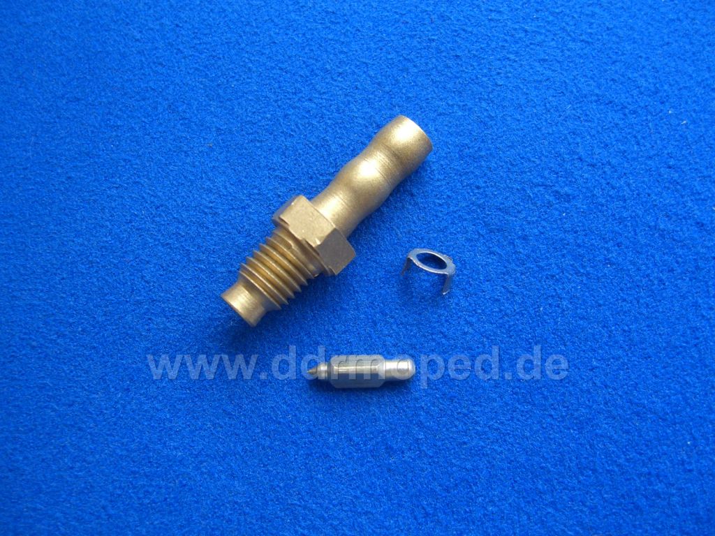

Nochmal wegen dem Nadelventil, wie soll die Nadel halten ?
Tino, die wird anders als bei den späteren Typen, im oberen Vergasergehäuse geführt.
Ja Jürgen, dein Bild leuchtet ein wenn man nochmal den Beitrag zum Vergaserumbau liest.
Aber was ist dann mit dem hier ... ?
MfG Tino
Man(n) lernt nie aus ...
SR1 Bj. 55 maron (original)
Husqvarna WR240 Bj. 83 weiß
Geschrieben am: 04.05.2012, 11:38
Das ist Variante Nummer drei, aber ebenfalls für die 122/123 Vergaser.
Geschrieben am: 05.05.2012, 06:44
QUOTE (pneubusiness @ 04.05.2012, 10:18)
Hallo Tino,
ich denke diese Variante war die Erste nach der Umstellung auf den Vergasertyp 122, also die erste einteilige Ausführung. Später kam dann die gebördelte Variante. Keinesfalls ist diese Ausführung beim 123 zur Anwendung gekommen, da muss ich dem Tim wiedersprechen.
Viele Grüße
Geschrieben am: 05.05.2012, 07:34
Ok, dann nicht. Ich hatte einen fast neuen 123er mit diesem Ventil, deswegen bin ich davon ausgegangen. Aber da wird dann wieder irgendwer was gebastelt haben.

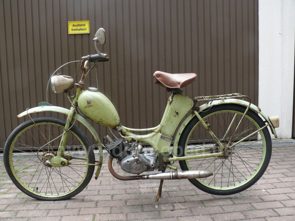

hier mal ein Bild vom ersten Probezusammenbau und ein neues Problem:
Wie werden die Bowdenzüge für Kupplung und Schaltung unter dem Motor eingehängt?
- Öl ablassen
- 4 Schruben lösen, Platte ab, so weit ok
- und nun ???
- habe in der Reparaturanleitung nichts gefunden
- welcher Hebel ist was ??
Gruß Frank

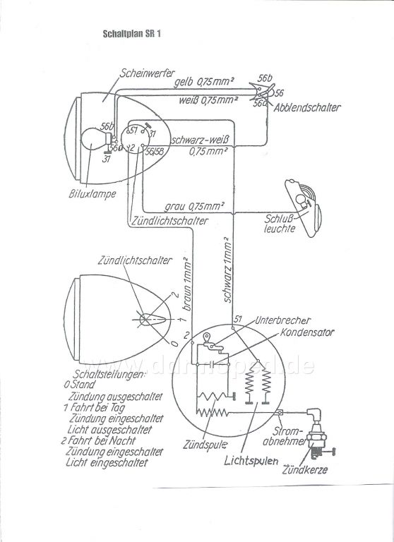

Jetzt noch eine Frage, in keinem Dokument finde ich die Polung des Kabels (von der Lampe an die beiden Klemmen in der rechten Motorhälfte).
Eine Ader ist schwarz, eine rotbraun: und am Motor ?

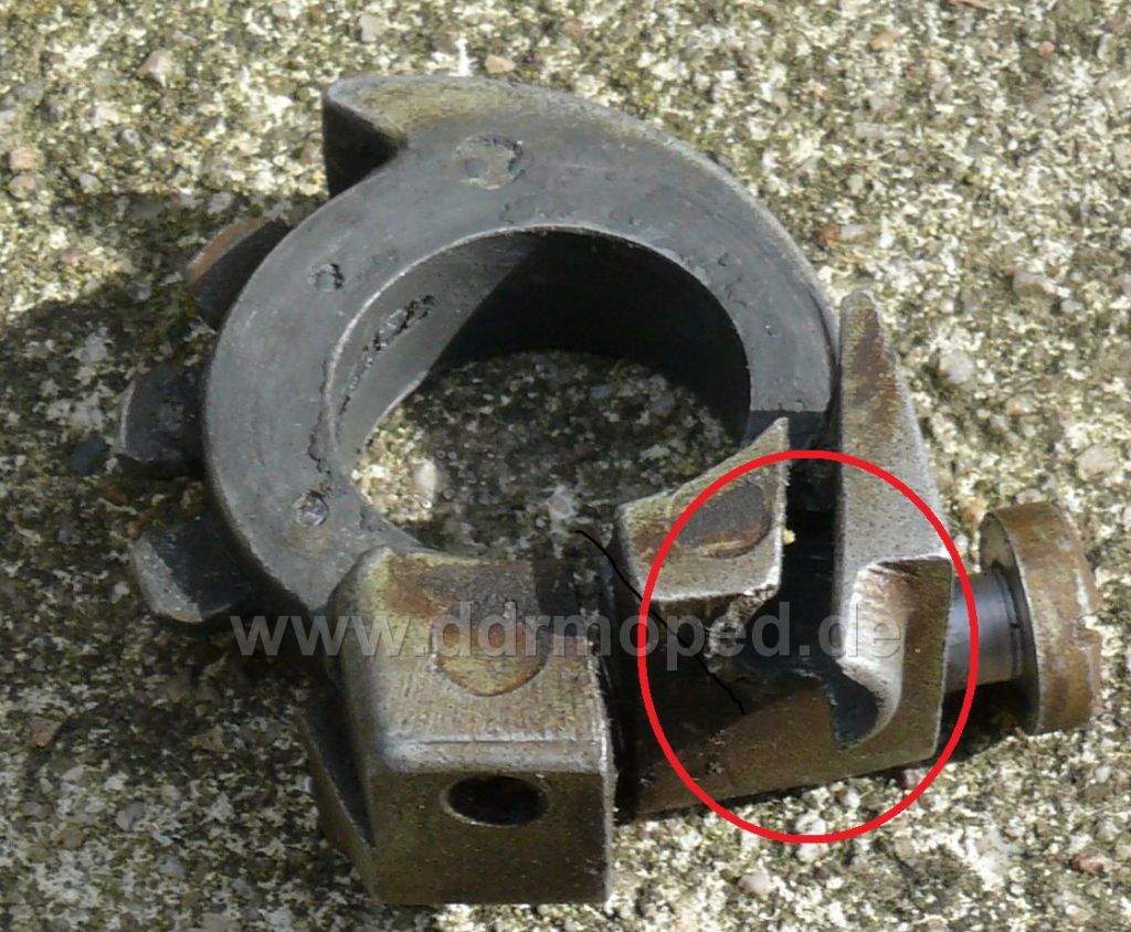

wieso fehlt dir das Klemmstück vom Schaltgriff? Auf den ersten Fotos deines Essis ist doch der richtige Schaltgriff mit Klemmstück zu sehen. hmm.gif

Und im Anhang der originale Schaltplan für die SR1 Zündung.
Gruß Jörg

Danke für den Schaltplan, ich habe fast den gleichen aber da sind die Kabelfarben nicht drauf. Nur finde ich an den Motorklemen keine Bezeichnung ( 2, ~) ?

Wegen des Klemmstückes s. Bild.

Hmm, das Problem kenn ich. Aber evtl. lässt sich hier was basteln, damit man die Schaltraste weiter verwenden kann. Futter für die Führung ist ja trotzdem noch genug vorhanden.
Man müsste nur außen herum etwas machen, damit das ganze wieder etwas mehr Stabilität bekommt.
