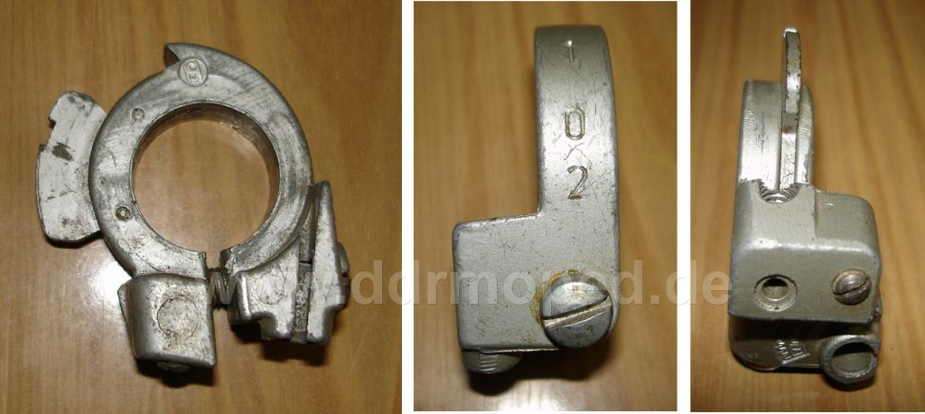

Wenn Du Dir zutraust, aus Deinem defekten Klemmstück das Rastsegment (welches aus Stahl ist) auszunieten, könntest Du von mir ein neues Gussteil von MAGURA bekommen. Dieses stammt von einem anderen Moped und hat ein anderes Rastsegment.
Siehe Foto
