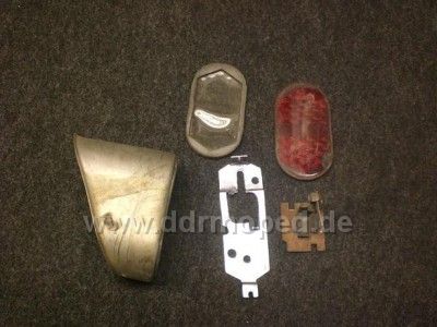

...sehr gerne hier das kurze Gehäuse.....

...und hier das lange Gehäuse. Es hat eine Dichtfalz damit es besser abdichtet zur einfachen dünnen Gummiunterlage hin wink.gif
Ich hatte mal einen KR50 vor 22 Jahren und glaube zu wissen, dass im Bereich wo das Dichtgummi am Schutzblech ist keine Karosseriefalz ist hmm.gif
Wie gesagt ich meine es zu wissen aber das läßt sich ja mit einem Foto hier schnell klären unsure.gif

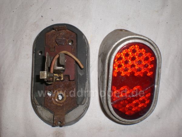

Also ich verstehe das jetzt alles nicht. Wir hatten wir das doch schon mal. Die Gummis sind unterschiedlich. Oder gab es noch andere Gummiunterlagen, damit das größere Rücklicht wegen den anders angeordneten Löchern auch am SR 2 passt?
wo besteht eigentlich der Unterschied bei deinen zwei Fotos, Tony?
links KR 50 (steht auch auf dem Gummi), rechts SR 2

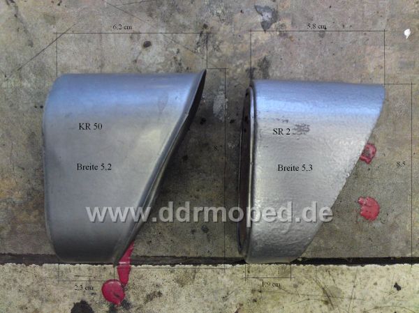

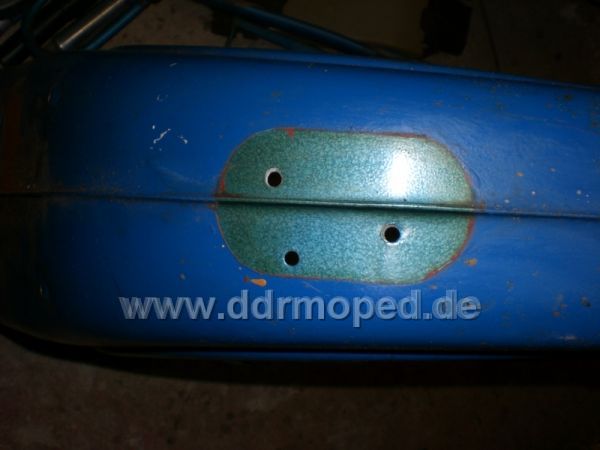

Ja, so sind wir aber wieder am Anfang und bei Norbert seiner Aussage, wobei ich aber gerade feststelle, dass Norbert entweder nicht richtig aufgepasst hat oder es aber tatsächlich das Rücklicht mit der Wulst am SR 2 gab aber mit einer dafür passenden Unterlage. Denn die Lichtaustrittsfläche ist bei beiden diesselbe.
Damit nicht jeder lange suchen und auch keinen Link anklicken muss, hier nochmal das Foto aus dem Thema KR50-Tabelle, Seite 6.
Jens ich vermute ( und ich meine vermute), dass die mit der Wulst nachgerüstet wurden als die von Norbert erwähnte gesetzl. Regelung die Fahrzeughalter dazu verpflichtet hatte.
Dann etwas später wurden die ohne Wulst mit der Kederplatte produziert und am Sr2 verbaut hmm.gif
