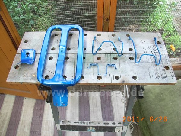

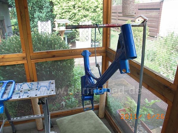

Bald hab ich`s geschafft mit der lackiererei. Fehlt nur noch der Ständer.
Aber eins weiß ich jetzt schon, so schön wie die Farbe ist, nie wieder Diaphan Blau.
Dieser Lack verzeiht keine Fehler.
Da kann man nicht mal eben was ausbessern , da kannste das ganze Teil nochmal
machen.
Mfg. Frank

Wombat45
Geschrieben am: 26.06.2011, 16:00
Beiträge: 4821
Mitgliedsnummer.: 3758
Mitglied seit: 20.08.2010
Das ganze kann erstmal in Ruhe trocknen. Ich brauch ne Pause.
Mfg. Frank

Hallo Frank, und jetzt bin ich gespannt, wie du das noch unbefestigte, aber lackierte Teil der Gepäckträgerhalterung angenietet bekommst ... _uhm.gif

Frank ich würde das nun nicht mehr mit Nieten machen sondern Nietattrappen herstellen aus V2A Schloßschrauben, siehe in meinem Aufbaubeitrag da zeige ich das wink.gif Dann sind die Köppe zwar blank aber der Lack bleibt heil dry.gif

Tony, genau das hatte ich vor mit den Nietattrappen. Dieses Teil bricht nämlich gerne und so brauch ich es nur abschrauben und kann es wieder reparieren. wink.gif

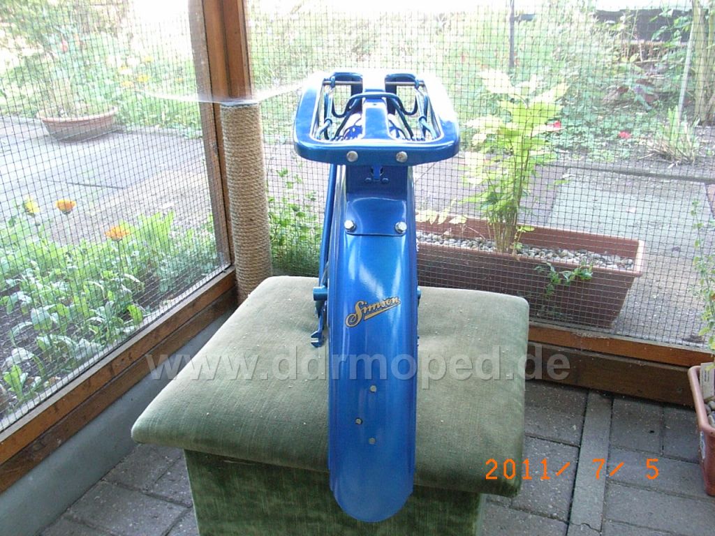

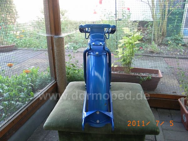

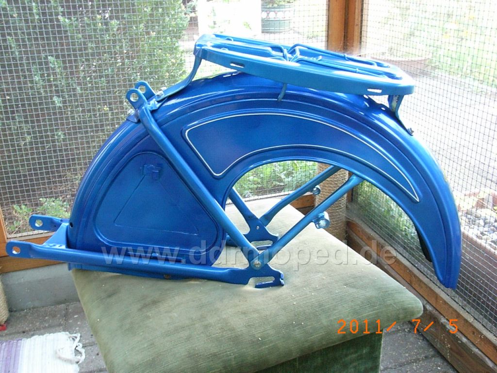

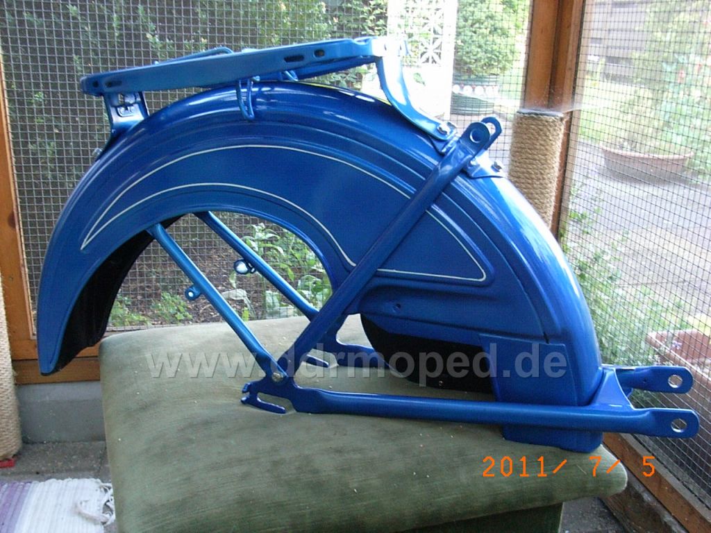

Bin auch mal wieder dazu gekommen etwas zu machen. Den Hinterbau hab ich endlich zusammen. Das Ergebnis motiviert mich erstmal wieder.
Ich stell mal wieder Bilder rein . Kuckt selber. Bin ganz zufrieden damit.
Mfg. Frank

Wombat45
Geschrieben am: 05.07.2011, 17:42
Beiträge: 4821
Mfg. Frank

Wombat45
Geschrieben am: 05.07.2011, 17:43
Beiträge: 4821
Mfg. Frank

Wombat45
Geschrieben am: 05.07.2011, 17:46
Beiträge: 4821
und das letzte. Bis zum nächsten Mal.
Mfg. Frank
