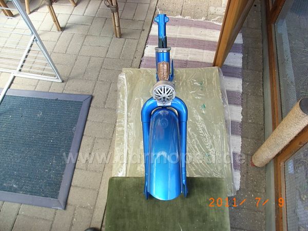

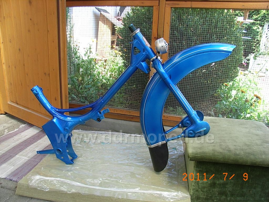

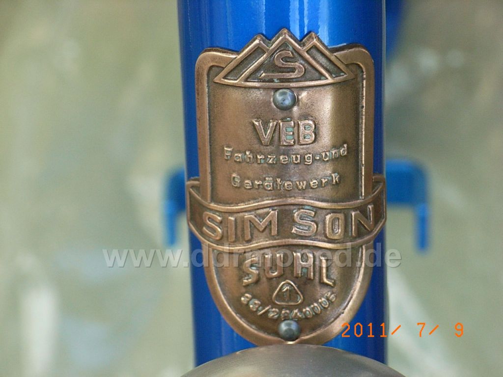

Ich mal wieder. Hab wieder was fertig.
So langsam kann man wieder ein Moped erkennen. Es ist einfach herrlich wenn man sieht was aus einem Rosthaufen werden kann.
Die Schrauben vom Schmutzfänger werden noch gewechselt, hatte keine passenden.
Sind auch nur 3 Bilder. Kommen später noch welche dazu.
Mfg. Frank

War Deine Hupe noch in Ordnung, oder hast Du die lackiert, oder verchromt oder.... ? _uhm.gif
Ich weis, viele Fragen, aber wie Du ahnen kannst steht mir einiges davon noch bevor.

Die Hupe ist lackiert. War komplett verrostet. Funktioniert aber wieder, nachdem ich innen alles gereinigt habe.

Bei der Hupe überlege ich noch, ob ich sie zum Chromen bringe.

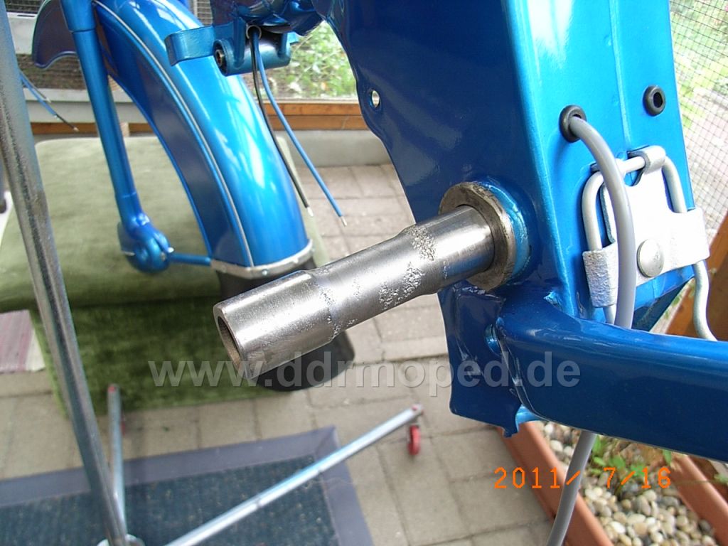

Hallo
Hilfe!!!!
Die Hülse geht nicht rein. Gibts da nen Trick. Ich komm nicht weiter .
Bitte helft mir.

Ist die Achse etwa neu verchromt?

Hallo Wolfgang
Nein, um Gottes Willen.
Die ist nur mit der Kupferdrahtbürste sauber gemacht. Dadurch glänzt sie so.

Dann mach mal auch die Buchsen innen sauber, evtl. mit einer Reibahle. Das muss passen!

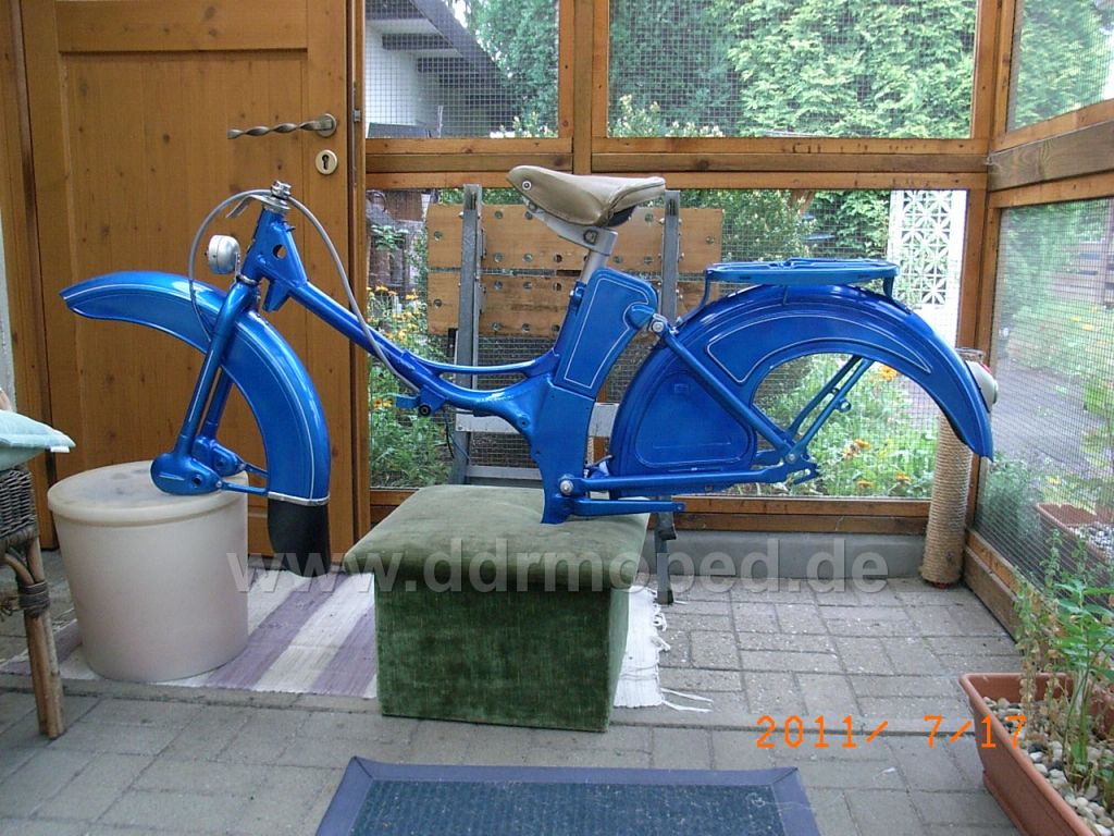

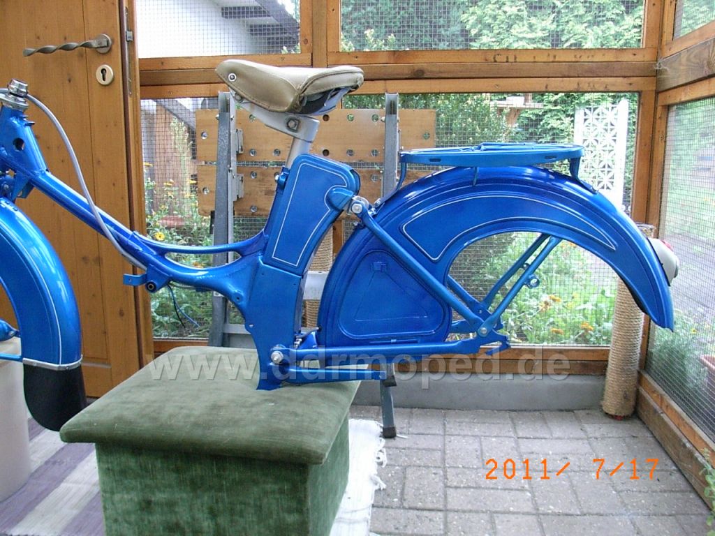

Hallöle
So , alles sauber gemacht. Nu passt es auch. Kleine Ursache, große Wirkung.
Sieht doch schon ganz gut aus, oder ?
Hab wieder 3 Bilder:
Mfg. Frank

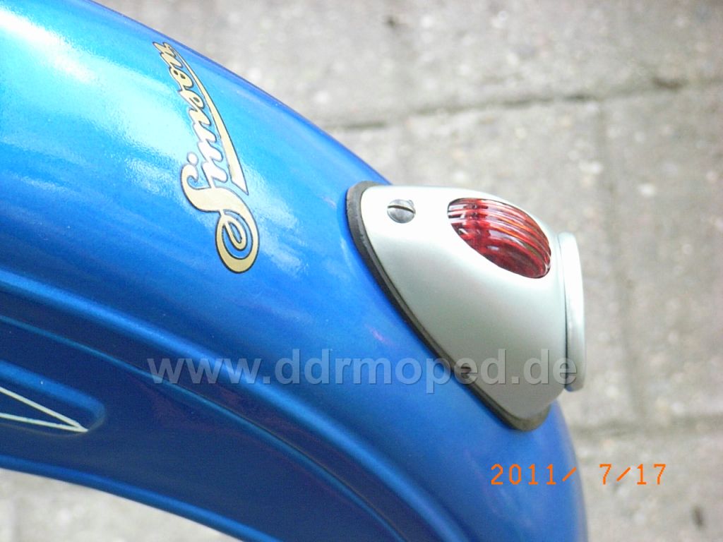

Wombat45
Geschrieben am: 17.07.2011, 11:28
Beiträge: 4821
Mitgliedsnummer.: 3758
Mitglied seit: 20.08.2010
Ich find dieses Rücklicht einfach nur Klasse
