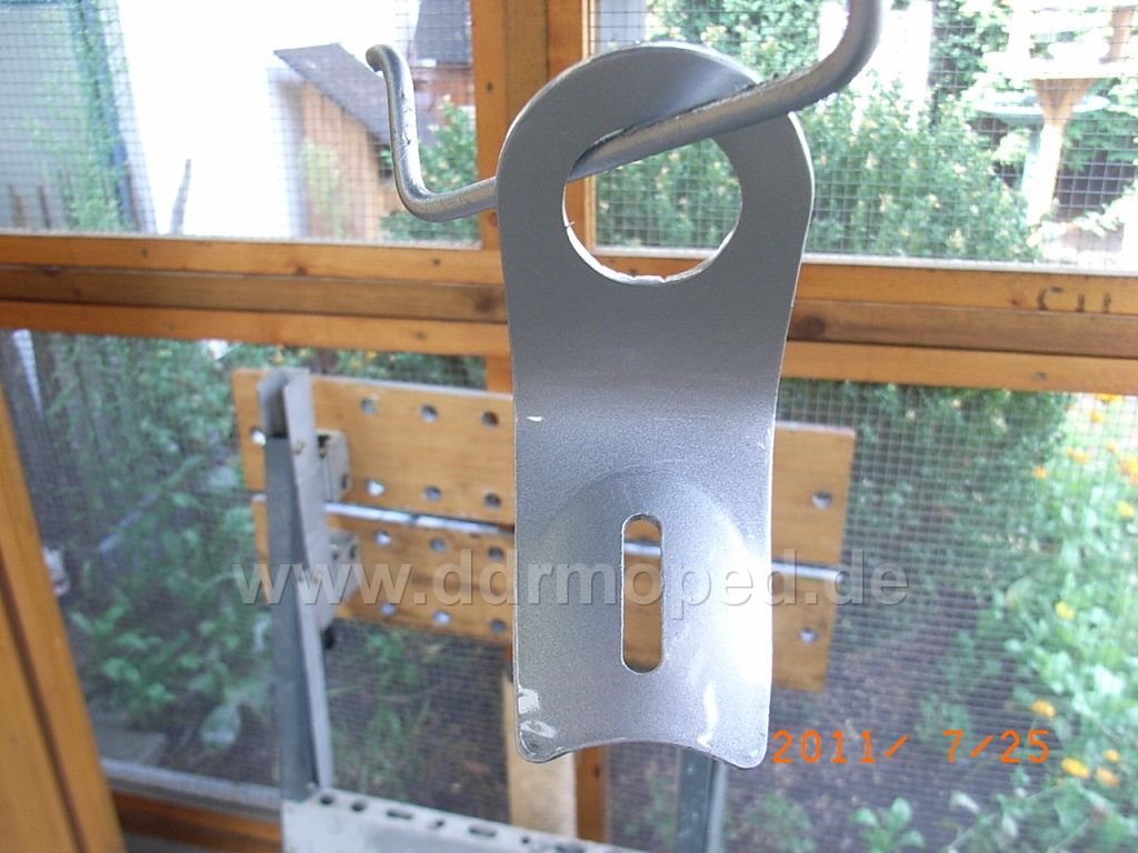

Da kann ich morgen die Lampe wieder montieren.
Mfg. Frank
Mfg. Frank
Meine Essi`s
57er "Klick" " Verkauft "
Patina SR2E "Klick" Verkauft
73er Star"Klick"

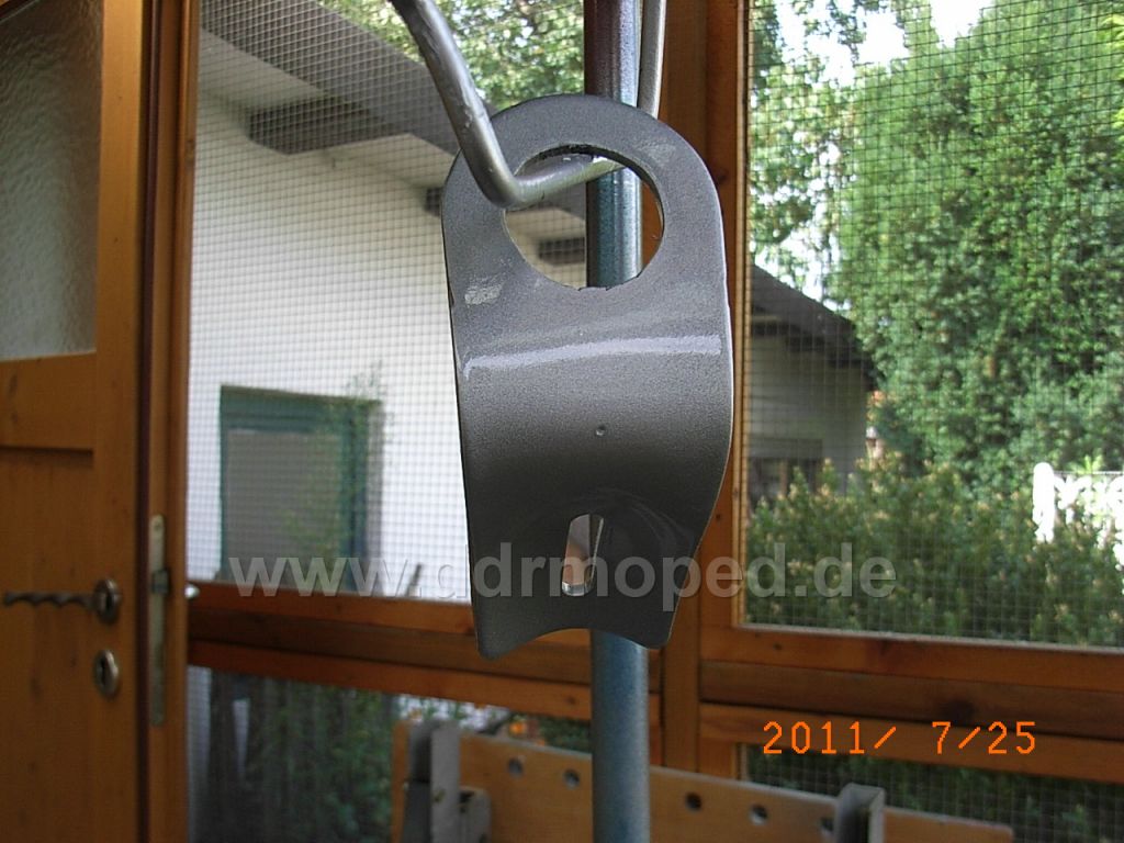

Geschrieben am: 25.07.2011, 16:45
Ich will dir ja keine Angst machen, aber du wirst ständig Probleme mit sich lockernder Kontermutter und daraus resultierenden Masseproblemen, haben. An deinem Lampenhalter fehlt die Nase, die das Teil gegen Verdrehen sichert.
Ich würde dir empfehlen, gehe zum Schweißer deines Vertrauens lass die Nase anschweißen, arbeite sie nach und lackiere nochmal neu. _console.gif
Ich kenn das Problem aus Erfahrung, bei mir ist die Nase zwar noch vorhanden, hat aber schon ordentlich Spiel. sad.gif
Wombat45
Geschrieben am: 25.07.2011, 16:52
Beiträge: 4821
Mitgliedsnummer.: 3758
Mitglied seit: 20.08.2010
Hallo Tim
Jetzt wo du es sagst, seh ichs auch. Egal ,ich setz nen Schweisspunkt und feil es passend. Farbe hab ich noch genug.
Danke für den Hinweis.
Mfg. Frank
