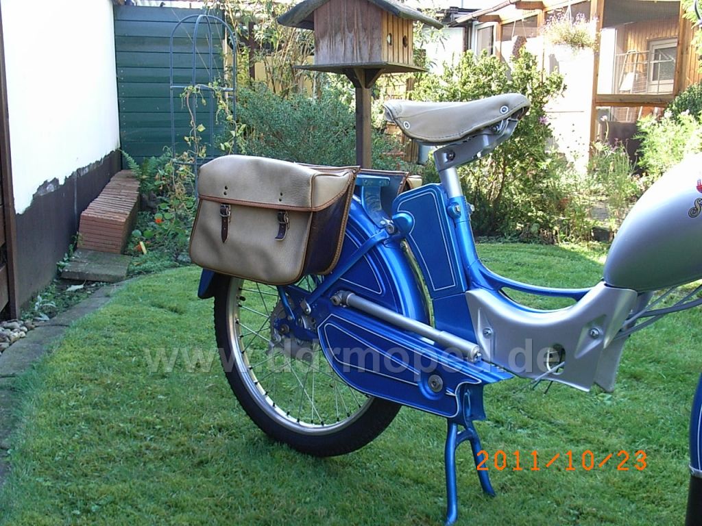

nochmal von der anderen seite
Mfg. Frank
Bei meinen Patina SR2´s sah es nicht so aus!

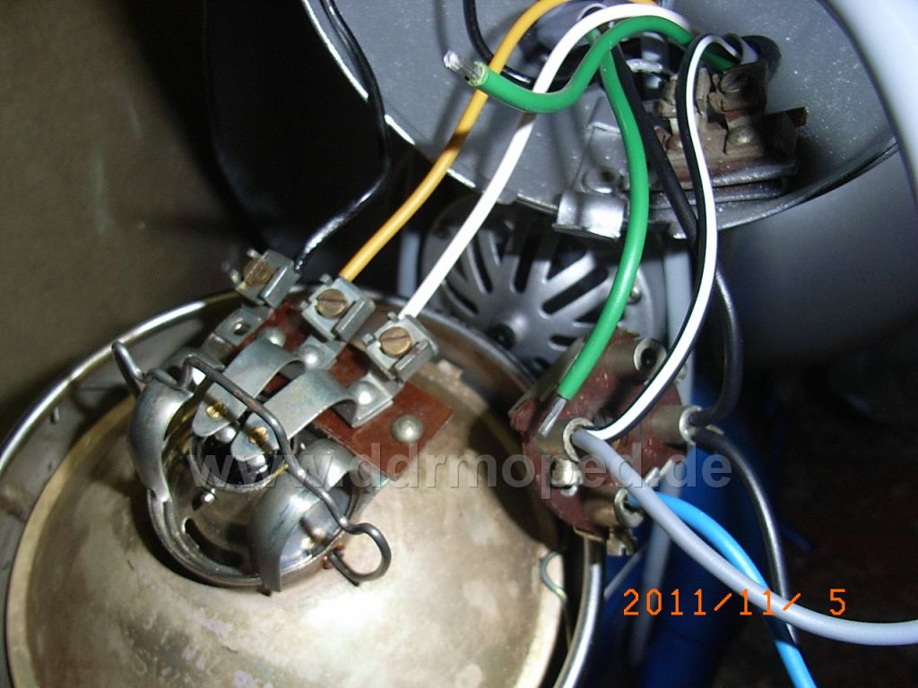

Kann mir jemand von euch sagen ob die Elektrik so stimmt. Weiss nicht wo die beiden grünen Kabel hinkommen. Eins ist von der Hupe und eins vom Hupenknopf. Werden die gekoppelt oder wie oder was ?
Ich blick nicht so ganz durch bei dem Schaltplan. Elektrik ist nicht mein Ding.
Hier maln Foto wies jetzt aussieht:

die beiden grünen kommen zusammen in Klemm 58 , wenn ich mich nicht irre, auf jeden Fall in einen der beiden hinteren Klemmen wink.gif

Da steckt aber laut Plan in der 56/58 das Graue (Rücklicht) und das Schwarz/Weisse (Abblendschalter).

die grünen Drähte müssen auf jeden Fall zusammen.
an die Klemme 15/54, musste mal gucken, wo die is, steht ja drauf...
Offensichtlich hat Dein Kabelbaum nicht die originalen Farben.

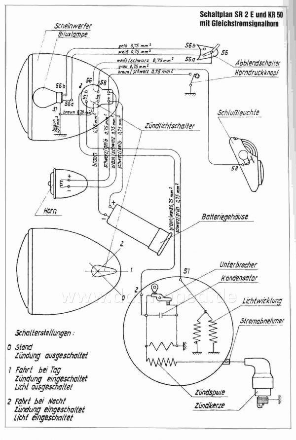

Ich hänge Dir noch einmal den Schaltplan vom SR2E an. Da musst Du Dich halt durchfummeln.
Da Du außerdem nicht den richtigen Schalter hast, musst Du zusätzlich eine 2-polige Lüsterklemme einbauen für die beiden Anschlüsse "+" und "-" am Schalter.

er hat doch aber die Wechselstromhupe, somit geht der Schaltplan nicht....

Hi Crispin
Die Klemme 15/54 steht zwar im Plan aber auf dem Schalter existiert sie nicht. Habe nur die 31 ( bleibt leer laut Plan ), 56/58 ( belegt Rücklicht und Schalter ),
2 ( belegt Zündung ), 51 ( liegt das Schwarze Kabel der Hupe drauf und das schwarze von der Lichtspule.
Könnte es sein das die Grünen nur mit ner Lüsterklemme zusammen kommen. Sieht auf dem Plan zumindest so aus.

Wie Crispin schon sagt , Ich hab die Wechselstromhupe. Ist der blaue 57er SR2.
Du hast wahrscheinlich angenommen es geht um meinen roten Esser.
