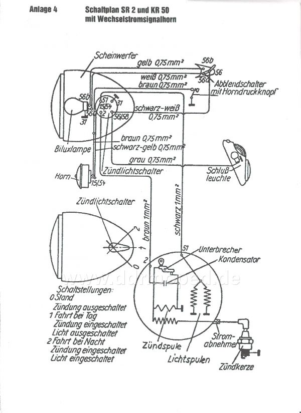

Hier mal der Schaltplan für den SR2 und KR50 mit Wechselstromhupe. Ich denke das sollte dir weiterhelfen.
Deinen Aufbauthread deines 57er SR1 sollte der Jürgen sicherlich hier rauslösen und einen eigenständigen Thread dafür machen können. Frag ihn einfach mal.

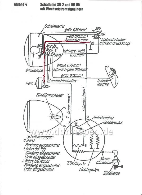

Hi Jörg
Den Plan hab ich vor mir liegen. Da sind die Kabel die ich meine Braun, die bei mir Grün sind. Sieht wirklich so aus als wären sie zusammengeklemmt ohne an den Schalter zu kommen. Ich habs mal versucht mit Rot zu markieren was ich meine.
Bei der Wechselstromhupe kommt die Wechselspannung von Klemme 51 an der Grundplatte. Und von da aus gibt es eine Verbindung zu Klemme 51 am Schalter. Wenn Du also dort einen Kontakt der Hupe anschließt, brauchst Du nur noch den anderen mit Masse verbinden und es muss hupen, wenn der Motor läuft. Diese Masseverbindung geschieht über den Hupenknopf.

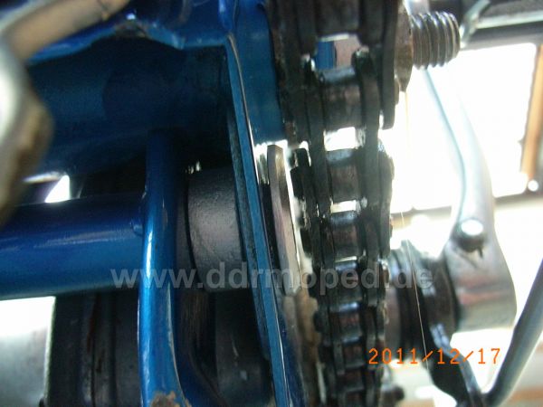

Hallo
Brauch mal wieder eure Hilfe.
Hab gerade den Motor eingebaut. Nun hab ich das Problem das die Kette oben am Kotflügel und unten am Ständerbolzen schleift.
Woran kann das liegen?

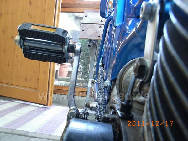

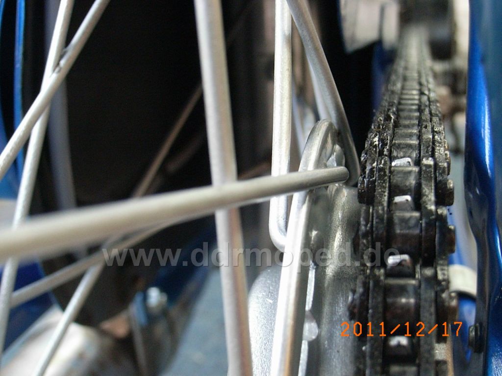

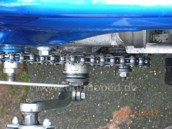

Hallo
Auf Wunsch ein paar Bilder. Ritzel kann ich mir eigentlich nicht vorstellen.

Das letzte. Hab so den Verdacht das ich den Rahmen nicht 100% gerade gemacht habe.
