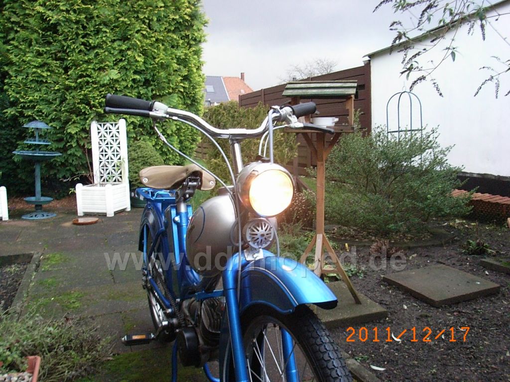

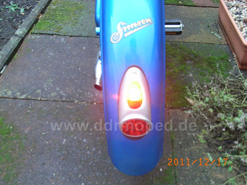

So, Kette gewechselt und alles ist gut. Motor läuft und alle Lichter brennen.
Hupe geht auch aber da muss ich nochmal dran.
Sie hupt bei Licht an und bei Licht aus. Ausmachen kann ich sie über den Schalter auch nicht. Und wenn ich umschalte von Abblendlicht auf Fernlicht hupt sie kurz.
Ich hasse Elektrik mad.gif . Die restlichen Bilder mache ich morgen, wenn ich fertig bin. Jetzt gibts noch 2 Stück.
Mfg. Frank
