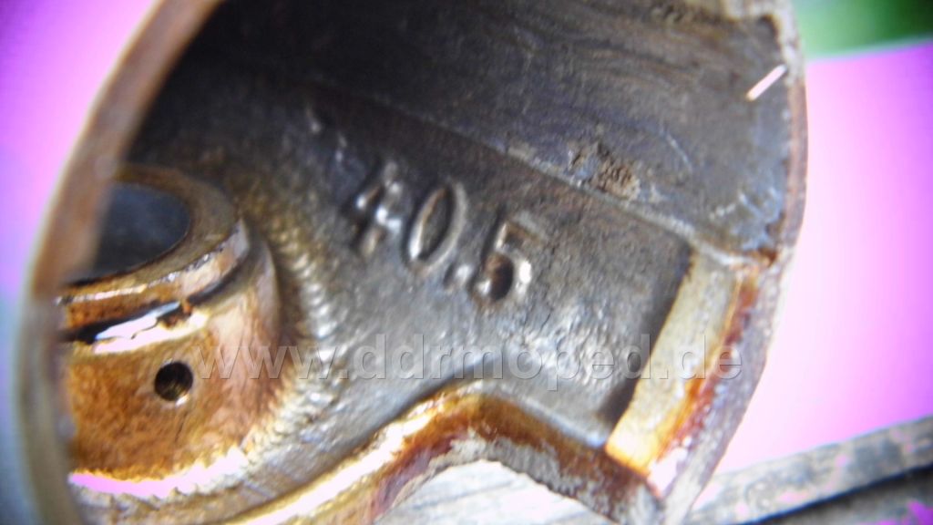

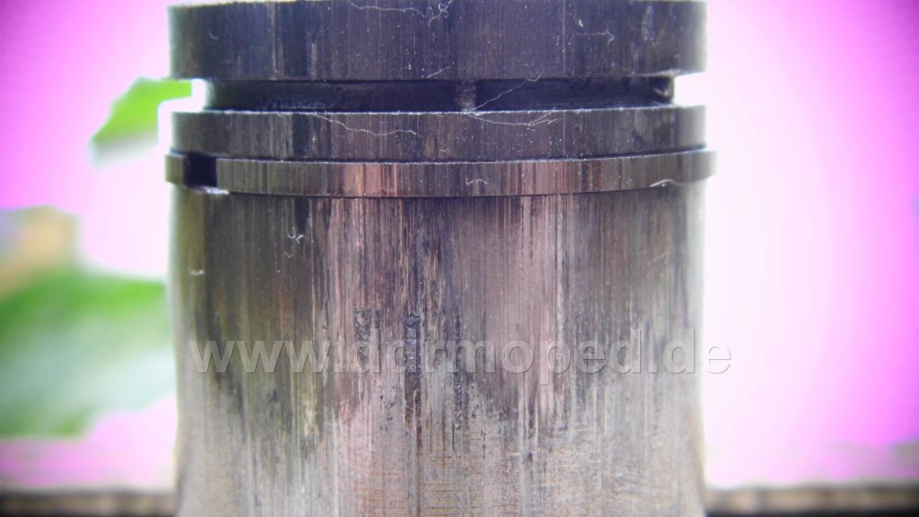

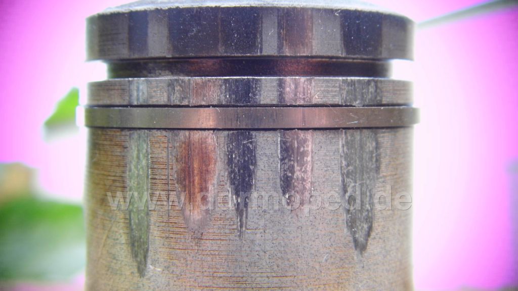

Hab heut den Zylinder gezogen. Sieht gar nicht so gut aus.

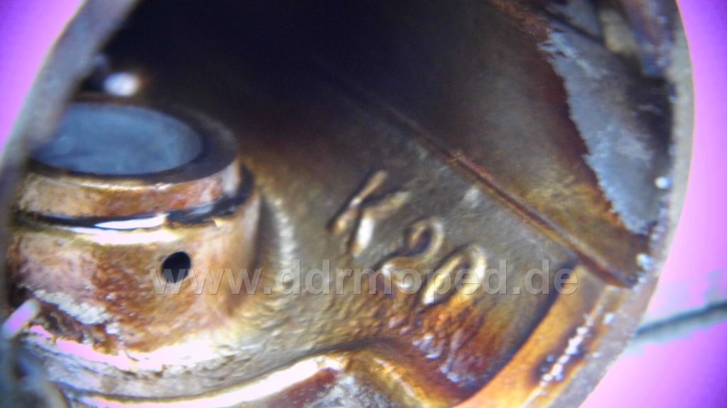

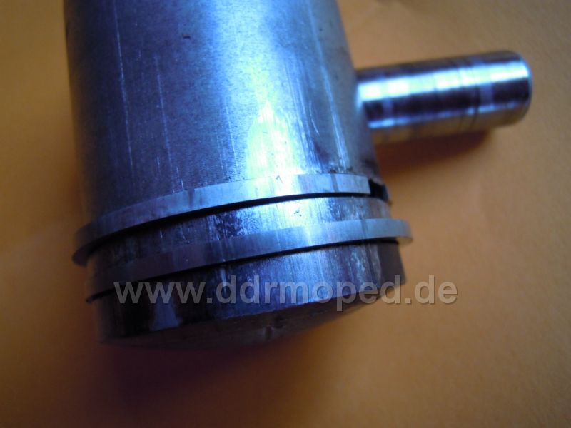

Bilder vom Zylinder muss ich nachreichen ,Akku leer.
Der obere Kolbenring war festgebacken und nicht mehr heil zu entfernen. Ist dann in 3 Teile zerbrochen.
Sieht stark danach aus als wenn ich was neues brauche . Was meint ihr dazu?
Könnte ich auch nen guten gebrauchten erstmal einbauen ( Kolben + Zylinder )

Frank: Geh ich in der Annahme, dass der Kolben auf den Bildern ein originaler ist? Sieht zumindest so aus. _uhm.gif Normal darf sowas aber nicht passieren, wenn der Zylinder ordentlich geschliffen und gehohnt wurde. Ich hatte sowas noch nie! blink.gif
Hier heißt es wohl, neuen Kolben besorgen und Zylinder neu schleifen lassen, diesmal aber bei einer anderen Schleiferei. wink.gif
Gruß Jörg

Hi
Ja war ein Megukolben . Oben steht noch 39 98 drauf. Nehme an das es die Größe ist.
Dann wird ich morgen mal was aus meinem Lager raussuchen und erstmal testen bis ich nen neuen hab.
Wo kann ich denn am besten nen neuen Kolben kriegen der was taugt. Preis spielt keine Rolle.

Geschrieben am: 12.07.2013, 20:32
Ich würde an deiner Stelle neue Kolbenringe draufmachen, die Klemmspuren schlichten und nochmal einfahren. Die Riefen scheinen ja nicht tief zus ein. Mehr als mist laufen kann der nicht, dann kannst du immer noch den Zylinder wechseln.
