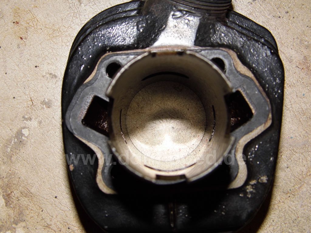

Mit Elko und Megu hab ich bisher die besten Erfahrungen gemacht.
Dein Zylinder wurde ja bis zur Kotzgrenze ausgeschliffen und wohl mit einem Kolben für M53 Motoren versehen.Kann man machen, aber weiter ausschleifen sollte man den nicht.
Der ist ja schon über die Normgrenze hinaus ausgebohrt.Das war nie so weit gedacht.
Tja, so gehen immer mehr Graugusszylinder verloren.
mfg Toni
Kann es sein, dass große Kolben, sprich dünne Laufbuchsen generell durch Zylinderverzug mehr zum Klemmen neigen?
Geschrieben am: 15.07.2013, 20:06
Frank, mittlerweile bezweifle ich, dass ich diesen Deinen Motor jemals in der Hand hatte.
Das allerletzte "Schleifmaß" bei Rh50 ist 6C. Da steht auf dem Kolben ev. 6C oder nur C oder das korrekte Kolbenmaß 39,43. Mehr gibt es offiziell nicht ! Niemals 39,98!!!!
Natürlich kann ich zum Honer gehn und sagen: Gib dem die Kante. wink.gif
Und um Tims Frage noch zu beantworten: Es ist ein Graugusszylinder. Den kann ich ausschleifen, bis die Wandung nur noch einen Hauch hat. Den passenden Kolben rein und ab geht er. 40.50 ist das Maximum und hält "ein Rennen". Nicht mehr!
Da gibts auch keine Klemmer. Der reisst seitlich einfach auf!
Ich habe hier ein. pdf über alte Kolben. Hat mit Simson nichts zu tun, ist aber wahnsinnig intressant. Stammt aus der Zeit, wo man noch mit Nasenkolben rumgemacht hat. laugh.gif
Ein Kolben, egal, ob Rh50 oder M4xx ist konisch. Unten am Hemd ist er am dicksten. Das ist das eigentliche Kolbenmaß, was auch draufsteht. Oben wird er im Durchmesser "dünner". Da bewegen wir uns aber im /100stel-Maß! Als Beispiel: der letzte 6C-Kolben hat unten am Ende des Kolbenhemdes 39,43. Der Zylinder wird zylindrisch auf ein Endmaß von 39,50 gebracht.Das sind 7 Hundertstel!!
Dann haben wir die Ringe. Die sind auch "Guss". Die raspeln sich schon ein.
Wenn!!!! ich aber einen durchaus passenden Kolben schief in einen dafür gebohrten Zylinder setze und/oder (und das hatte ich mit der Materialzusammensetzung geschrieben) der ursprüngliche Wärmeausdehnungskoeffizient nicht mehr stimmt, wirds Mist. wink.gif

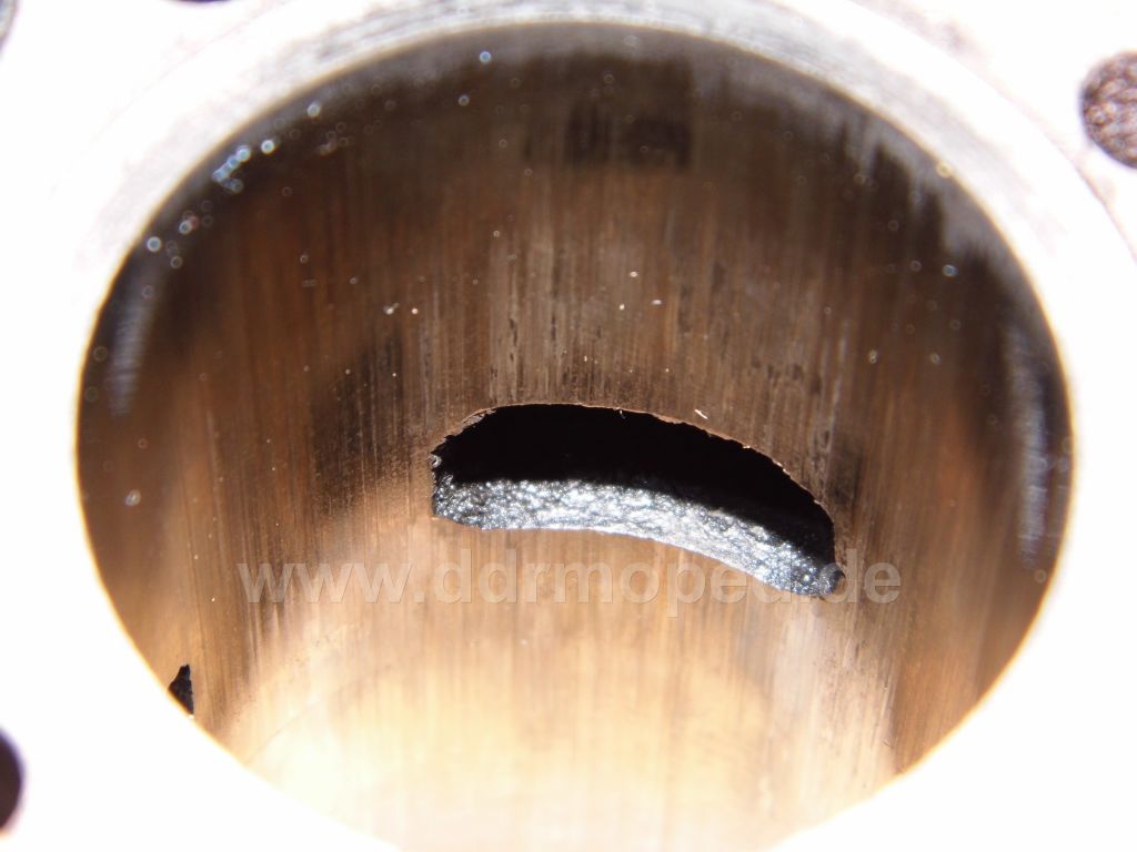

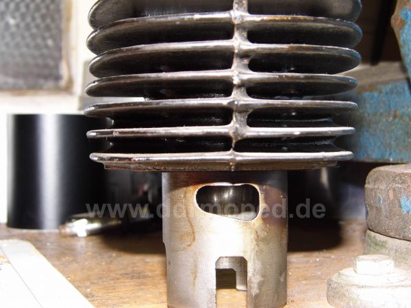

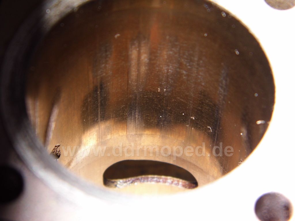

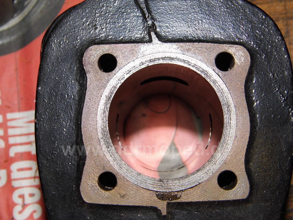

Hier sind noch die Bilder vom Zylinder. Die Klemmspuren sind gut zu sehen.
Wombat45
Geschrieben am: 15.07.2013, 20:57

Wombat45

Sieht auch noch neu aus.

Zorniger Einlass biggrin.gif KR50 oder selber gemacht ?
GrasserBenno
Geschrieben am: 15.07.2013, 23:16
Beiträge: 3915
Mitgliedsnummer.: 5580
Mitglied seit: 12.06.2012
QUOTE (SR57 @ 15.07.2013, 23:52)
