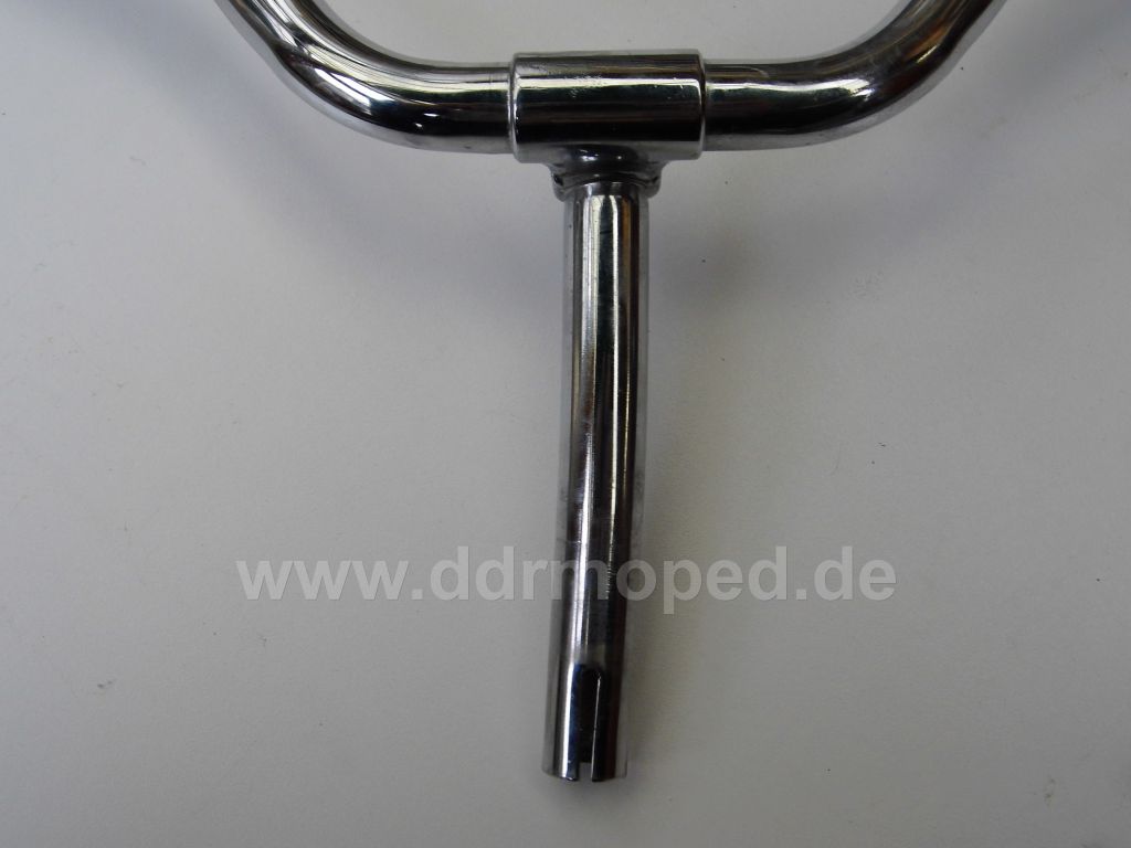

Hab heute endlich mal Zeit gefunden den Lenker zu wechseln. So etwas hab ich auch noch nicht gesehen. Wie kann der sich so verbiegen _uhm.gif . Bin mir keiner Schuld bewusst.
Mfg. Frank

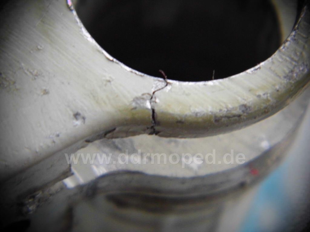

Beim abnehmen der beiden Armaturen musste ich feststellen das die auch hinüber waren. Sind beide gerissen : Schaltungsgriff
Mfg. Frank

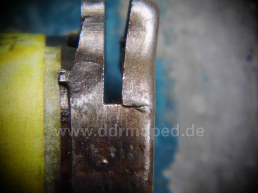

Gasgriff
Mfg. Frank

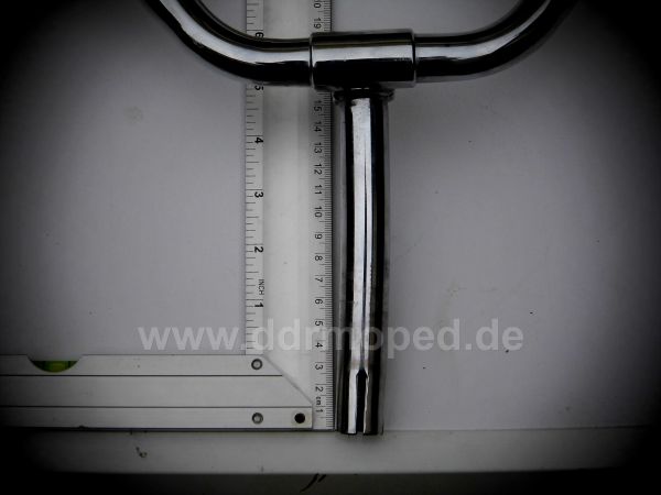

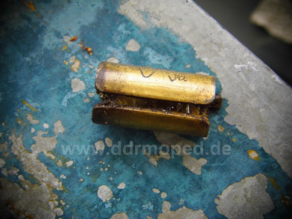

Lenker hatte ich von Benno einen neu verchromten bekommen. Alles prima dachte ich. Pustekuchen mad.gif , passt nicht.
Da ist soviel Chrom drauf das ich die Armaturen nicht drauf bekommen hab und selbst in den Lenkkopf passte er nicht rein. Der Chromer hat es sehr gut gemeint.

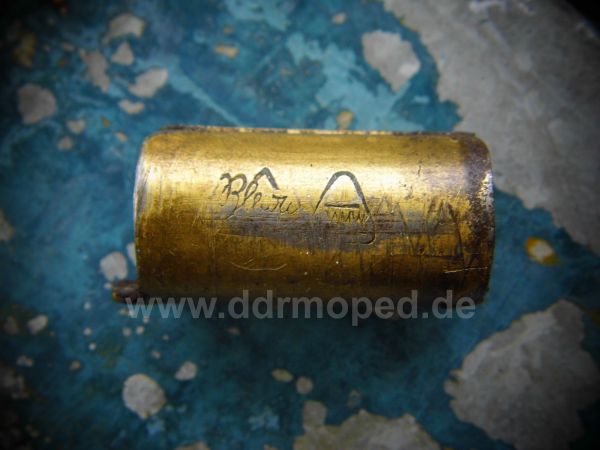

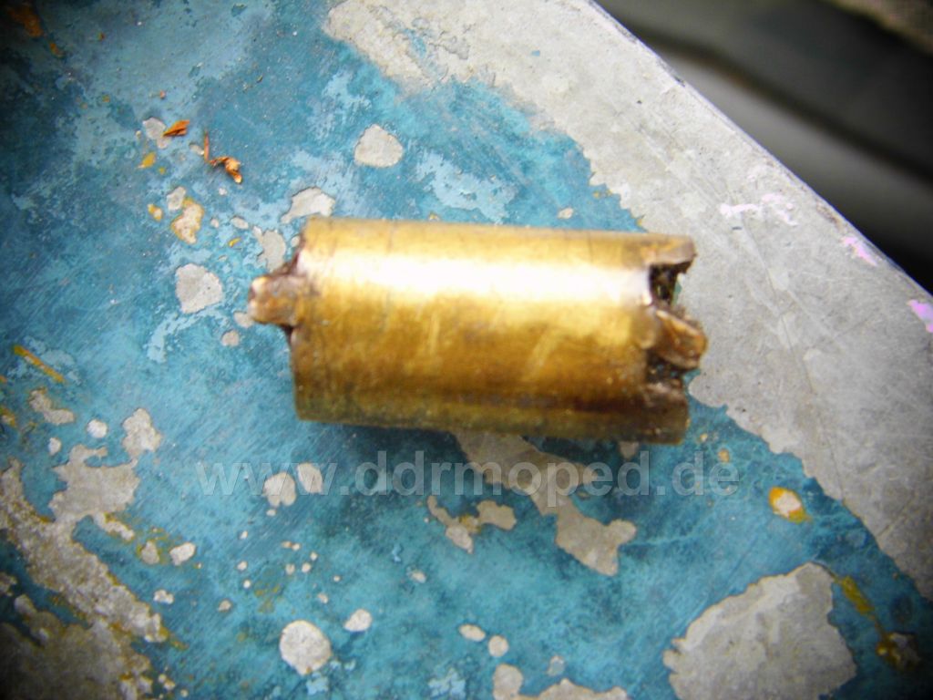

Hab dann einen aus meinem Bestand genommen . Da passte es sofort. Bis auf den Spiegel, den bekam ich nicht rein. Also mit der Taschenlampe geleuchtet und siehe da ,es steckte was drin. Keine Ahnung was es ist. Hab mal Bilder von gemacht. Vielleicht weis es einer von euch.
Mfg. Frank

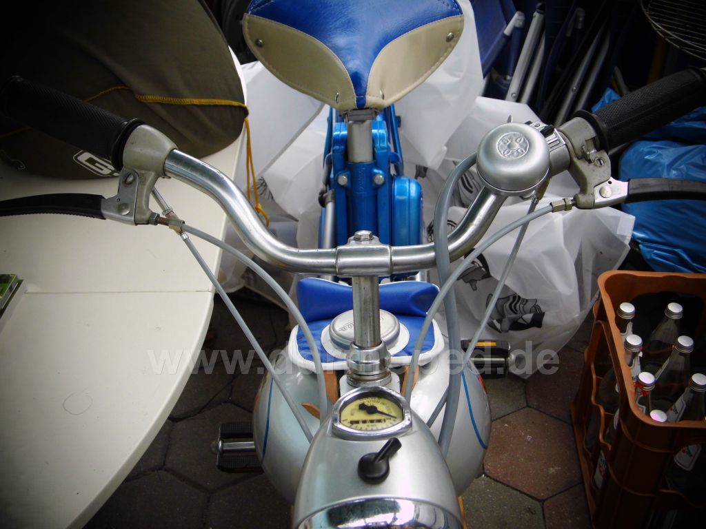

So siehts nun aus . Nicht schön aber dafür hab ich wieder einen geraden Lenker laugh.gif . Sorry für die Unordnung im Hintergrund.
Mfg. Frank
