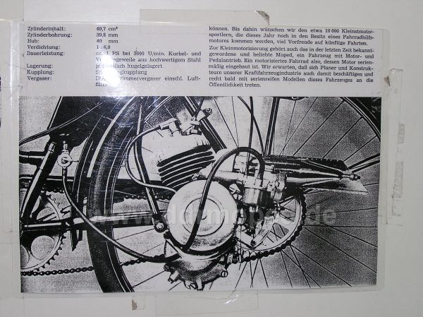

Hallo Leute,alle die den Maff kennen,wissen meistens,das es zwei versionen gab,einen mit Dekoventil und später die Sparvariante ohne Ventil,auf die einzelnen Underschiede will ich jetzt nicht eingehen,wichtig ist mir nur,das wir uns einig sind,das der MAW an der linken hinteren Strebe vom Fahrrad angebaut wird,und oben am Zylinderdeckel am eigens dafür gedachten Gusstück mit einer einstellbaren Haltestange zur Sattelstangenbefestigung gehalten wird,und genau um diese Halterung gehts mir jetzt.
Ich war vor zwei Jahren mal im Radebeuler Zeitgeschichte DDR Museum,und konnte die tollen Maw Konstruktionen bewundern,und da habe ich ua. ein Foto von einem Zeitungsartikel aus den frühen 50ern gemacht,der eine erste Beurteilung des "Hackenwärmers" war,und kurioserweise ist mir erst jetzt laugh.gif auf dem Bild die Anbringung des Maws mit einer anderen Haltestange aufgefallen,die ich so noch nie gesehn habe und doch bei der ersten Variante Motor Sinn macht.
Unten links ist doch diese schräge Gussnase mit 8er Loch,die ich nie zuorden konnte,ich nahm immer an,die ist noch für die anderen Ausführungen wie Bootsmotor,Rasenmäher,Kettensäge oder Stationärmotor usw.,doch dort wird der Maw mit der Haltestange gehalten und oben kommt eine Strebe zum Rahmen hin? _uhm.gif Ausserdem ist der Deckel vorne zum Polrad seltsam,sieht aus wie zum Handstarten,also mit Zugseil.Der Benzinhahn u.Kerzenstecker ist auch anders als in der betriebsanleitung dargestellt-scheint eine ganz frühe Ausführung zu sein,zum testen oder so?
Kann wer sagen,wie das kommt?
grüsse aus Freital,Enrico

Der Maw war ja eine Kopie des Amo, auf dem Bild ist ein Prototyp.

Genau ... ab und zu tauchen auch AMO Motoren aus ...
AMO kam damals aus Berlin Schönefeld. Die Teile vom MAW passen auch ohne Probleme in den AMO Motor.
Des Weiteren hatte der AMO nicht die Strebe wie beim Maw sondern wurden unten befestigt.
Matze

der Deckel stammte auch von AMO ...
es dauerte ein wenig bis die Magdeburger ihren eigenen entwickelt hatten.

Das Bild ist vor der Großserienproduktion aufgenommen.
Es waren noch nicht alle Zulieferteile verfügbar. So sind auch
noch der Benzinhahn (Frankfurter Modell) und der Vergaser
(Bing) verbaut die später selbst gebaut bzw von BVF kamen.
Schwabe

[QUOTE=Doc Holliday,10.11.2011, 12:31] [QUOTE=MAWfreund,09.11.2011, 20:57]AMO kam damals aus Berlin Schönefeld. [/QUOTE]
Nö.
Schönefeld ist außerhalb von Berlin
Der AMO kam aber nicht aus Schönefeld, sondern aus dem Westberliner Stadtteil Schöneberg: AMO
Den gab es übrigens nicht nur mit 50, sondern baugleich auch mit 60 ccm und wurde in dieser Version als "Deutschlands stärkster Fahrradmotor" beworben ...
