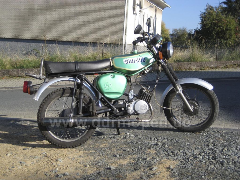

auf den ersten blick ist das glaube ich eine gute basis aber nach 2 stunden in der garage haben sich dann doch einige schwächen herausgestellt...
leichter rost im tank... kabelsalat... die fußstütze smile.gif ... batterie fertig... sitzbezug leicht rissig... enduroseitendeckel... reifen platt und hart... schlecht lackiert... riss im lampenglas... bohrlöcher im herzkasten... vergasergummiluftfilterteil (?) = schlauch... auspuff qualmt übel (simmeringe?)... und felgen und auspuff anscheinend mit hamerit lack zugepinselt...
trotzdem hat sie n neuen vergaser verbaut smile.gif den ich erstmal nach ca 4 jahren standzeit von schmodder befreit habe...
danach lief sie auch nach 2x kicken und ich bin im ersten ganz gemütlich durch unsere straße getuckert... allerdings zieht sie nicht durch und geht einfach nicht in die höheren drehzahlen... aber vielleicht muss ich auch mal den vergaser noch richtig einstellen... die zündkerze ist auf jedenfall immer ziemlich nass...
aber nun erstmal hier ein paar bilder

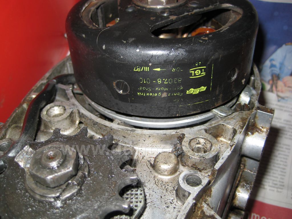

so mittlerweile ist der motor draußen und wird morgen fertig zum versand gemacht...
und ist mir was aufgefallen! auf dem limadeckel steht ja elektronic aber ich hab da drunter ne unterbrecherzündung gefunden! _uhm.gif
kann ich die drin lassen oder hat die mehr oder weniger saft? muss ich irgendwas am kabelbaum ändern? _uhm.gif

Ist Auspuff wirklich mit Hammerit überpinselt, auf die Entfernung sieht er aus, wie emailliert.
Die Zündung kannst du drin lassen. Wieviel Volt hat die Zündspule unter dem Tank?

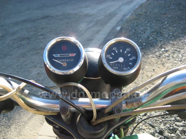

ich hab schonmal was im netz über s50 b2 temperaturanzeigen gelesen... sollen aber extrem selten sein... hier noch ein beweisbild smile.gif

QUOTE (Pai @ 10.11.2011, 17:37)
8307.8 ist die (erste Generation) Unterbrecherzündung der S51. Die kannst du drinlassen, brauchst dazu aber abweichend von der E-Anlage folgendes:
Zündspule 12V 8352.1/2,
Ladeanlage 8871.6,
25W-Lampe im Scheinwerfer.

Deine Temperaturanzeige stammt vermutlich aus einem Barkas/Wartburg. Glaub bitte nicht son Müll wie "extrem selten".
Geschrieben am: 10.11.2011, 20:56
Die müsste von einem Traktor sein, am Moped völlig ohne Funktion, das ist halt zeitgenössisches Tuning.

so ne Temperaturanzeige hatte ich damals auch mal am S 51. Den Temperaturgeber zwischen die Kühlrippen geklemmt und das ganze an die E - Anlage angeklemmt - hat funktioniert. Nur dürfte der unterschiedlich warme Fartwind ( Sommer / Winter ) die tatsächliche Temperatur des Motors gehörig verfälscht haben.
