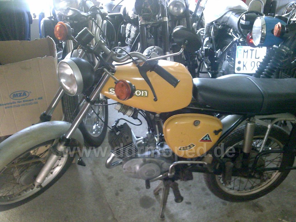

So würde eine Originale 77er B2 aussehen
