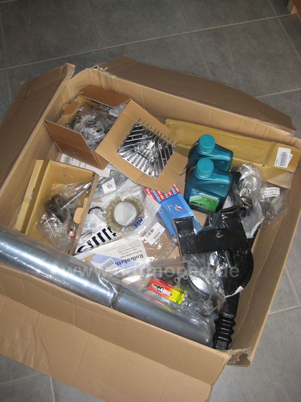

wie schon gesagt kommt aus allen motoröffnungen öl und sowas kann ich überhaupt nicht leiden! gleich geht ne größere bestellung raus und dann wird der motor überholt! gibts irgendwo ne gute anleitung zur regeneration von nem S50 motor? was für spezialwerkzeug brauch ich denn da auf jeden fall? Edit: Weihnachten kommt früher dieses Jahr! ... rund 350€ bei AKF auf den Kopf gehauen
