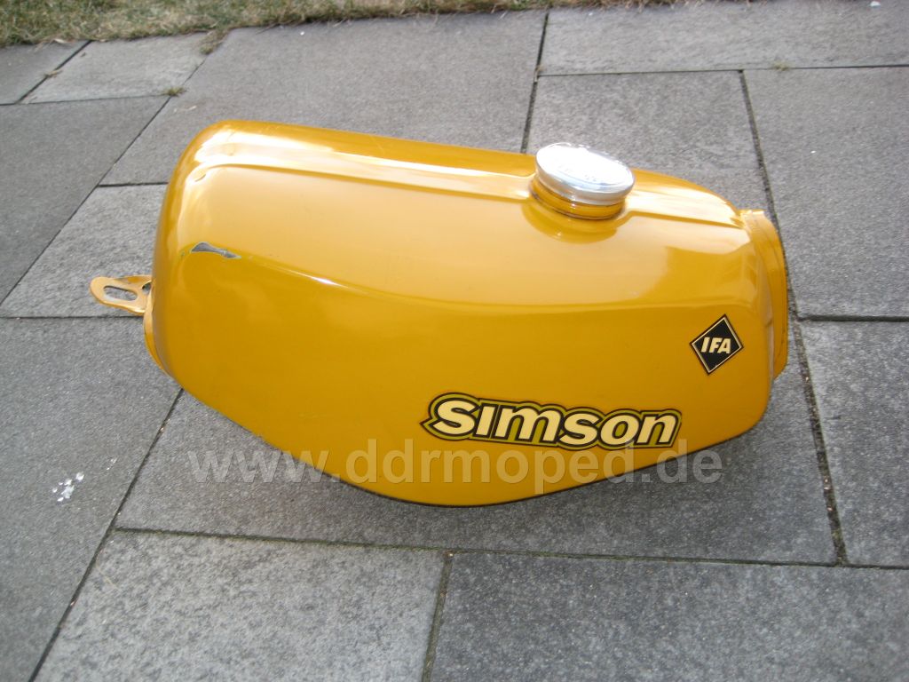

Der neue Tank ist da!
Hab bei ebay-kleinanzeigen unglaublich günstig diesen Orginallacktank geschossen!
Nun die frage, wie ich den Lack wieder auf hochglauz bekomme ohne die Patina zu zerstören? Soll heißen: Klebereste entfernen und in wieder zum glänzen bringen smile.gif
Simson S50 B2 ; Vespa PK 50XL ; Zündapp CS 50 Sport
Wer später bremst, ist Länger schnell!

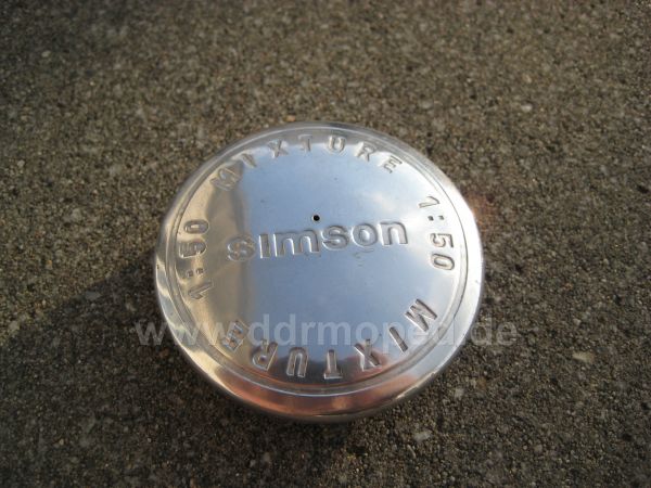

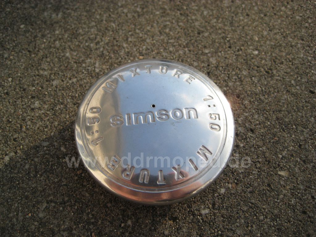

Pai
Geschrieben am: 03.02.2012, 15:31
Beiträge: 78
Mitgliedsnummer.: 4987
Mitglied seit: 10.11.2011
drehmoment
Geschrieben am: 03.02.2012, 16:07
Beiträge: 6784
Mitgliedsnummer.: 141
Mitglied seit: 03.10.2005
QUOTE (Pai @ 03.02.2012, 15:31)
... der Tankdeckel sieht klasse aus, am Auspuff würde ich Nevr Dull nie und nimmer mehr nehmen. Habe mir damit -bei Tageslicht besehen- schöne Hologramme in den Chrom gearbeitet - die ich hernach mit Elsterglanz (wohl feiner) wieder leicht entschärfen konnte. Die Dose des amerikanischen Herstellers landete danach mit einen lauten "Klonk" in der Tonne.
Gruß,
Bernd
seg02
Geschrieben am: 03.02.2012, 16:12
Beiträge: 2011
Mitgliedsnummer.: 1724
Mitglied seit: 09.12.2008
Hallo Pai,
hallo Bernd cool.gif ,
Bindulin tut da noch bessere Dienste, da die Verarbeitung noch leichter, als mit Elsterglanz, geht! wink.gif

Pai
Geschrieben am: 03.02.2012, 16:44
Beiträge: 78
Bling Bling!
Nagellackentferner + Autowaschglanzshampoo ... Poliermaschiene hol ich später irgendwann noch raus smile.gif
drehmoment
Geschrieben am: 03.02.2012, 16:54
Beiträge: 6784
... viel kann die Poliermaschine nun auch nicht mehr verbessern; ist echt klasse geworden _clap_1.gif
Gruß,
Bernd
