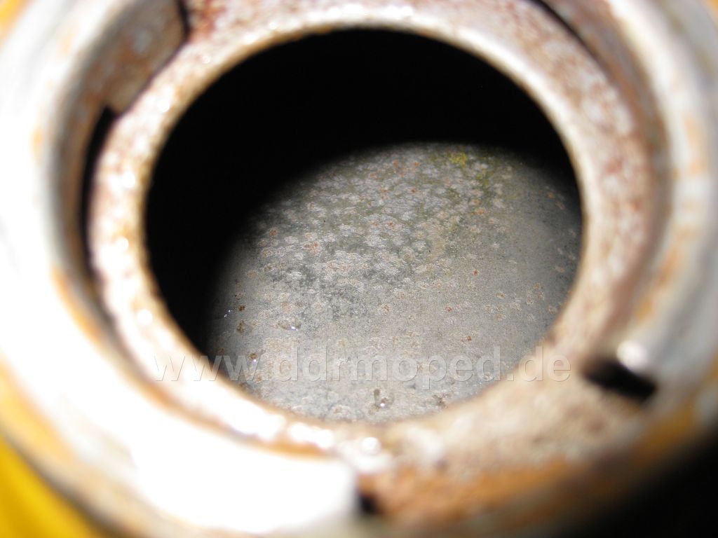

Ich würde sagen er hat so ziemlich alles erwischt! Bin ziemlich begeistert!
Hab danach nochmal alles mit Spiritus durchgespühlt und jetzt ist er blitzeblank smile.gif

Vielen Dank für die Tipps und die anschaulichen Bilder. Werde dann meinen Tank ebenfalls mit Zitronensäure entrosten. _clap_1.gif
Jetzt stellt sich mir nur die Frage, ob anschließend eine Versiegelung ratsam ist??
Habe das Forum durchstöbert und unterschiedliche Aussagen gefunden.
Pai
Geschrieben am: 14.02.2012, 11:03
Beiträge: 78
Mitgliedsnummer.: 4987
Mitglied seit: 10.11.2011
Ich denk mal, dass es sinnvoll ist, weil du dann lange Ruhe hast!
Noch ein Tip: Zitronensäurepulver vorher in alten PET Flaschen mit HEIßEM Wasser lösen.
Wenn das Wasser kalt ist löst sich die Säure nicht und du hast Pulverklumpen im Tank.
Und nachher ordentlich mit kochendem Wasser durchspülen... damit auch wirklich alles raus ist!

Ich misch das immer in nem 10l Eimer und fülls dann ein. Geht auch ganz gut smile.gif

Ich hatte 3 PET-Flaschen mit Zirtonensäurewasser die ich in den Tank gekippt hab... und dann mit kochendem Wasser aus dem Wasserkocher aufgefüllt.
Schön fand ich, dass beim Einschütten der Säure schon der grobe Rost weggewaschen wurde smile.gif

Muss das ganze nicht anschließend nich neutralisiert werden? Ich glaub es war Natriumhydroxid (NaOH).
Hast du das auch gemacht?

Ich habs erst gründlichst mit kochendem Wasser ausgespült und dann noch einen halben Liter Spiritus zum Wasser binden und Auswaschen hinterher gekippt.
... sollte glaube reichen...

Ah ok, wirst du dein Tank auch konservieren? Was nimmst du?
Was empfehlen die übrigen Forennutzer?
Bin da noch sehr unsicher, da ich auch von Abplatzungen etc. gelesen habe.

Ich füll da Sprit rein und gut ist...
Von dem Abplatzen hab ich auch gelesen und lass es deshalb. Orginal war der Tank auch nicht versiegelt und wenn er in 25 Jahren wieder so aussieht, wie vor einer Woche, dann kauf ich halt wieder für 3€ Säure wink.gif
