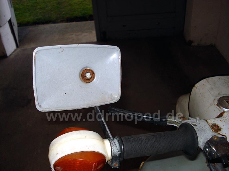

Leider fehlt das Spiegelglas. Das bekommt man bestimmt noch bei den Händlern hier im Netz, oder?

Das Spiegelglas ist das gleiche wie beim Trabant. Da findest du bei Ebay solche Trabi-Spiegel oft für einen Euro.

Das Spiegelglas (original, mit Verkleinerungswirkung) gibt's bei Dumcke; den Gummirand gibt's seit letztem Jahr auch wieder, Qualität mir unbekannt.

in welcher Farbe wäre das richtige Gummi, schwarz oder grau?

QUOTE (Malli @ 10.11.2011, 20:43)
Wenn die Rückseite des Spiegels schwarz ist, dann schwarz.

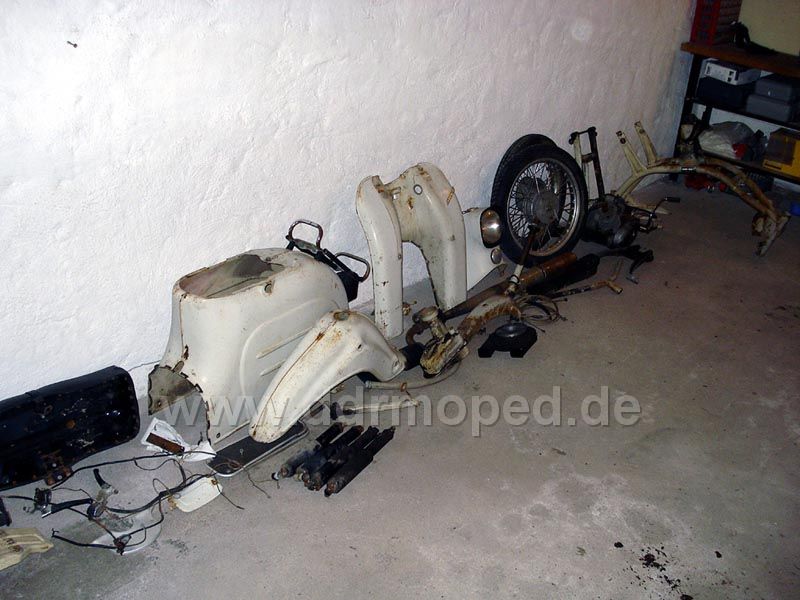

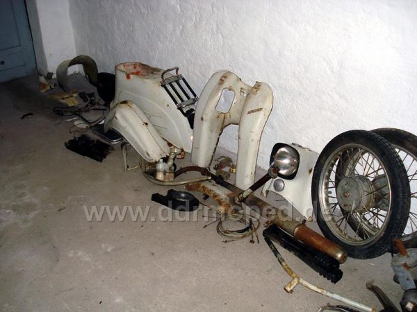

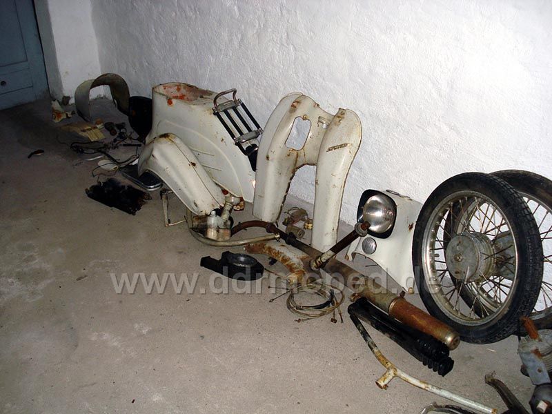

So, nachdem ich heut ein paar Stunden gewerkelt habe, sieht sie so aus:
Chris
Malli
Geschrieben am: 11.11.2011, 19:52
Beiträge: 1087
Mitgliedsnummer.: 4074
Mitglied seit: 25.12.2010
Chris
Malli
Geschrieben am: 11.11.2011, 19:56
Beiträge: 1087

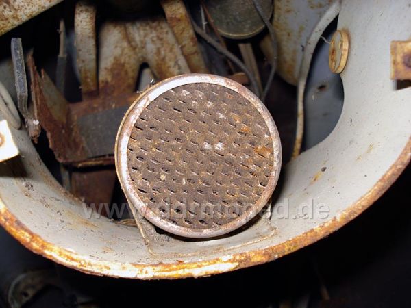

Sämtliche Gummibuchsen müssen erneuert werden, alle porös sad.gif Dafür sind die Bleche ohne Rostlöcher, der Rahmen ist ohne Risse und Durchrostungen und das meiste noch verwendbar. Allerdings ist der Kabelbaum Schrott und das Zündschloss auch (weil nicht vorhanden). In der Bucht habe ich Kabelbäume mit Zündschlössern gefunden. Kann man die verwenden oder ist das Müll?
Weiterhin habe ich beim Abschrauben des Aludeckels auf einen leeren Luftansaugkanal geschaut
Chris
Malli
Geschrieben am: 11.11.2011, 19:58
Beiträge: 1087
Ich vermute das der Luftfilter, der unter der Sitzbank lag, dort hin gehört. Nur wie wird der festgemacht?
