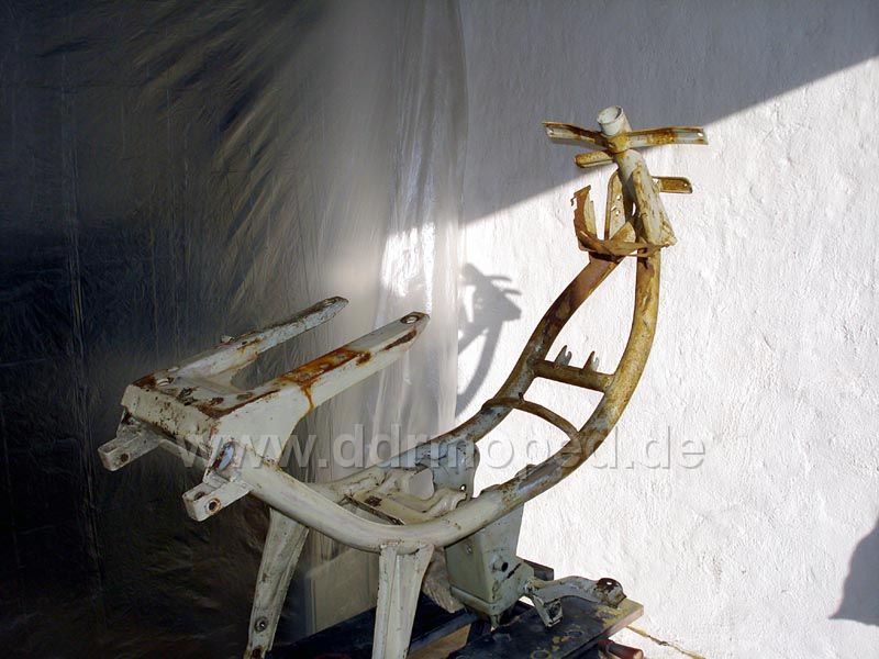

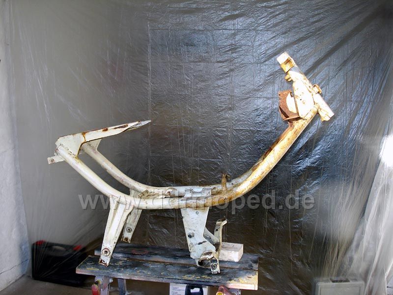

Nachdem die Grippe mich nun wieder verlassen hat, konnte ich auch wieder etwas tun. Voller Tatendrang habe ich den Rahmen komplett gesäubert damit ich ihn vernünftig abschleifen kann.

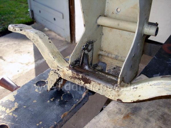

Die Ständeraufnahme hat nur bissl Flugrost, nichts verzogen und auch nichts nachgeschweißt. Die Tonne Dreck die dort drin war hat sehr gut konserviert - hat mich ca. eine Stunde gekostet alles dort raus zu bekommen und dann zu säubern blink.gif

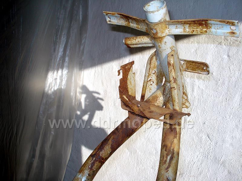

Zu guter Letzt noch einmal der Rahmen. Auf der hinteren Hälfte vom Rahmen ist über den Originallack irgendwelche Rostschutzfarbe gepinselt worden und auf dieser Rostschutzfarbe nochmal DDR Heizkörperlack gepinselt blink.gif Nach 3 Stunden schleifen habe ich entnervt aufgegeben und werde mir doch nen Sandstrahler suchen müssen.
Da ist auch schon das nächste Problem. Hier bei uns in Stralsund gibt es nur eine einzige Firma die das macht. Dementsprechend hoch sind die Preise und vor allem die Wartzeiten, da ja sämtliche Firmen in der Gegend ihre Arbeiten dort machen lassen. Als Privatperson ist man da natürlich das letzte Glied in der Nahrungskette. Hat jemand von euch nen Strahler zur Hand dem ich den Rahmen zuschicken könnte? Über das finanzielle würde man sich sicherlich einig werden. Wenn ich das schleifen soll, dann wird das Mopped erst zur Saison 2035 fertig cry.gif

Das Problem an solchen Säureunfällen ist, dass der Rost immer wieder durchkommen wird, egal wie oft man's neu lackiert. Da hinten in der Ecke sieht's aber niemand. smile.gif

Da kommt Fertan rauf, dann sollte da nix mehr rosten.

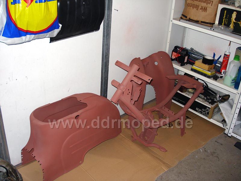

Geschrieben am: 22.11.2011, 17:46
Beiträge: 1087
Mitgliedsnummer.: 4074
Mitglied seit: 25.12.2010

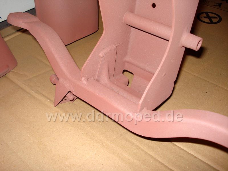

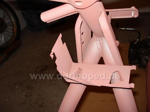

So, nachdem ich heute vormittag die Teile abgegeben habe konnte ich nachmittags den Rahmen, das Beinblech und den Panzer schon abholen und im Keller bunkern - das ging ja schneller als die Feuerwehr _clap_1.gif Gestrahlt und rostschutzversiegelt - man haben die mir Arbeit abgenommen.
Chris

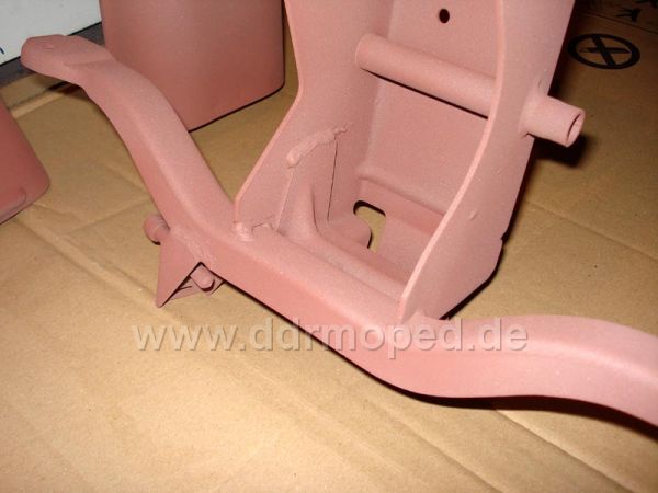

Malli
Geschrieben am: 22.11.2011, 17:48
Beiträge: 1087
Wenn man bedenkt wie die Batteriehalterung vorher aussah...
Chris
Malli
Geschrieben am: 22.11.2011, 17:49
Beiträge: 1087
Und auch die Ständeraufnahme ist noch wie neu...
Chris
