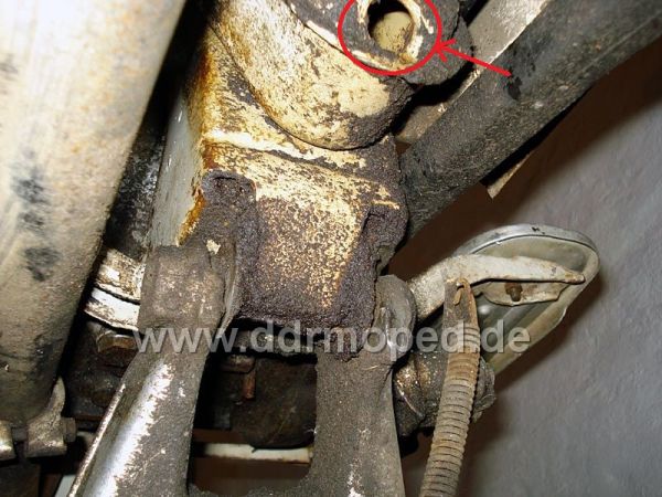

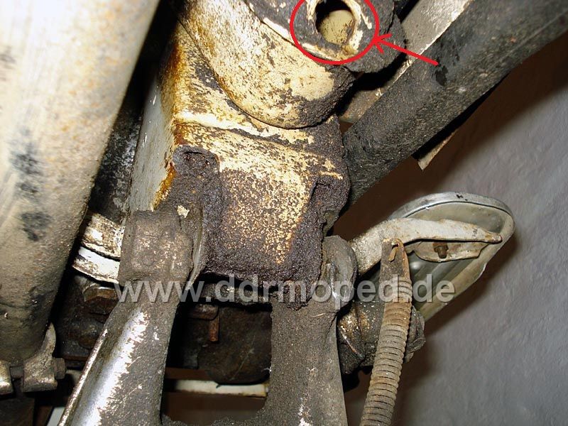

Mir ist mal beim Durchstöbern meiner Bilder aufgefallen, dass auf der Unterseite des Luftberuhigerkastens ein Loch ist. Kommt da noch was rein oder ist das einfach so offen. Da kommt doch so viel Dreck beim fahren rein den ich mir dann in den Vergaser ziehe, oder sehe ich da was falsch?
Chris
Geschrieben am: 09.12.2011, 10:56
Da muss unbedingt der Plastestopfen wieder rein, sonst ist der Motor bald hinüber.
Geschrieben am: 09.12.2011, 11:04
Beiträge: 4435
Und bis du dir den Stopfen irgendwo besorgt hast, tut es solange vielleicht auch ein Sekt-oder Weinflaschen-Korken oder irgendein Gummistöpsel.
