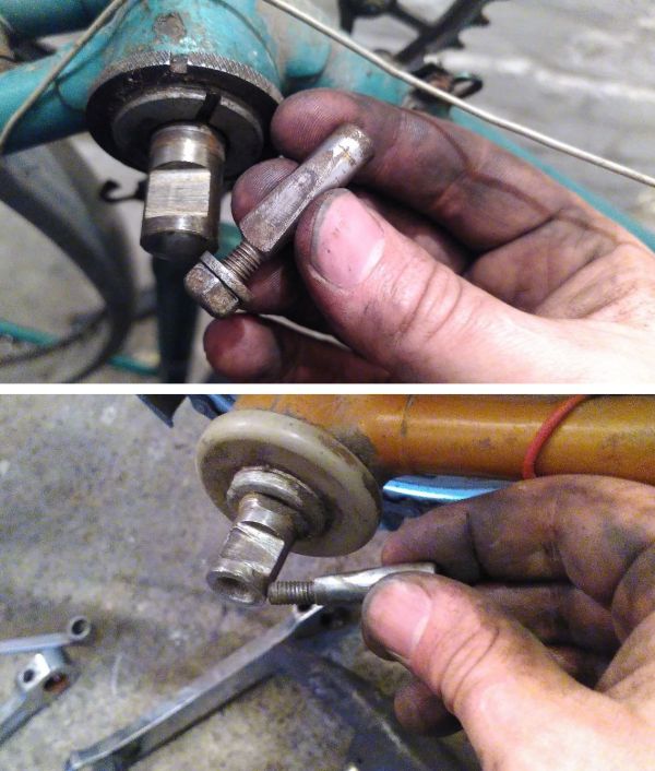

Joa, ich vermute dass die Einbaurichtung des Keils nur geringfügige Unterschiede macht, in der Praxis. Ich fahre seit 7000 km mein Alltagsrad mit "falsch" eingebauten Keilen, Probleme haben sich daraus bisher nicht ergeben. Dafür blieb der Knöchel von Verletzungen verschont, in der Tat.
Ich habe jetzt übrigens mal das Trauerspiel um die Qualität der Achsen und Kurbelkeile fotografisch dokumentiert.
Oben: Achsnut und Keil eines intensiv genutzten Diamant-Sportrads aus den 1950er Jahren.
Unten: Achsnut und Keil es wenig genutzten Mifa-Sportrads aus den 1980er Jahren.

Um die Einbaurichtung habe ich mir noch keine Gedanken gemacht. Ich habe festgestellt, das die Keile nur in einer bestimmtem Richtung richtig tief in die Aufnahme am Pedalarm passen. So ergibt sich für mich automatisch der richtige Einbau.
Der vorschnelle Verschleiss bei den 80iger Achsnuten und Keilen lässt sich nur durch regelmäßiges festziehen der Muttern an den Keilen begegnen. Trotzdem habe ich den Eindruck das Keile als auch Achsen sehr weich sind und schnell mal verschleissen.

Ja mit der Qualität des Materials ab 60/70 ist mir auch schon aufgefallen, weich und oder ungenau (zuviel Spiel).
Geschrieben am: 01.06.2026, 12:18
Beiträge: 4435
Ja, weich habe ich bei billigen Tretlager-Achsen leider auch schon feststellen müssen.
Da bin ich alle hundert Kilometer am Nachziehen der Befestigungsmuttern der Keile, weil die sich ständig in die Achse einarbeiten und alles locker wird. sad.gif
Neulich ist mir dabei mal das Gewinde vom Keil samt Mutter abgerissen. Nach den Auswechseln des Keils standen sich die Tretkurbeln plötzlich nicht gerade gegenüber sondern etwas schräg versetzt. Bei der Ursachenforschung habe ich festgestellt, dass der neue Keil, obwohl er auf den ersten Blick gleich aussah, einen ganz minimal anderen Winkel der Schräge hatte als der alte.
Deshalb musste ich dann auf der anderen Seite den Keil auch noch erneuern, damit die Kurbeln wieder in der Flucht lagen.
Also immer zwei gleiche Keile verwenden oder genau prüfen, ob deren Winkel stimmt.
