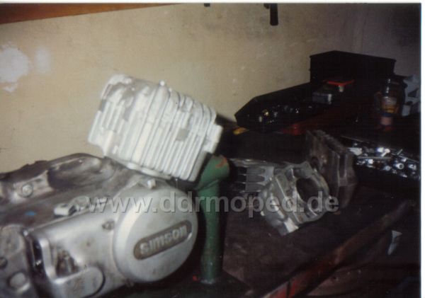

Hallo Frank,es gab zu DDR-Zeiten Wege und Mittel sich solche Dinge zu beschaffen wenn meistens auch illegal und risikoreich.Der von dir angesprochene Rennsatz wurde als Nachbaugrundlage genommen und oft kopiert.Ich habe selbst noch solch einen zu DDR-Zeiten abgekupferten Zylinderrohling(Kreidler-Basis).Wollte mir damals einen eigenen Wassermann(50 ccm) bauen,ist leider nie fertig gewoden und heute ist alles fertig zu erwerben.Anbei ein Bild des Projektes welches immer noch im Regal liegt.mfg andi cool.gif

andi, was ist denn der ander Wakü Zylinder der da auf der Werkbank liegt für einer? Gern auch per PN.

Auf dem Bild rechts liegen anscheinend Sachs 50/80 AC Zylinder ...

Hallo,das Foto ist schon ca 20 Jahre alt.Der Zylinder rechts war von einer Cross Suzuki und der andere Sachs bzw.Hercules welcher ausnehmend gut mit dem Simsongehäuse harmoniert hat .mfg andi
