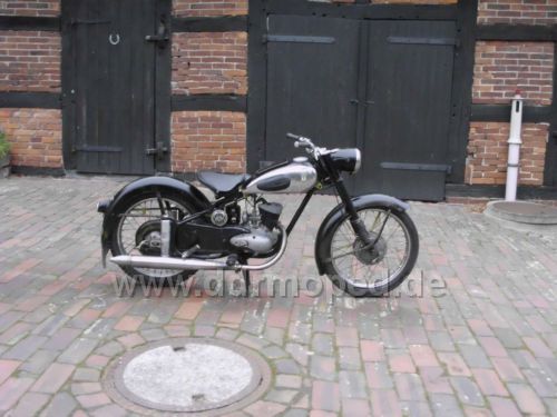

Habe Mich jetzt für eine DKW RT 125/2H entschieden.
Das Moped ist Bj.56 seit 1976 nicht mehr in Betrieb.
Macht bis auf Lack super Eindruck (MEINER mEINUNG nach)
Habe sehr hart und zäh über den Preis verhandelt jetzt habe Ich sie gekauft,
für 690,00 EURO.Ist zwar mehr als was Ich ausgeben wollte,
Aber viele Hinweise auf Folgekosten bei einem sogenanten Scheunenfund haben mich ,um Kosten tragbar zuhalten, dazu bewogen die DKW zukaufen.

herzlichen Glückwunsch zum neuen Möpp. Sieht sehr gut aus. haste nen Schnapper gemacht für unter 700,-. Papiere sind hoffentlich dabei?
Und was die Folgekosten betrifft: DKW ist etwas teurer als MZ.

Zu den Folgekosten, er Jörg meinte die Folgekosten der Restauration eines Scheunenfundes.
Die Ersatzteilekosten sinnd jetz nicht sooo exorbitant verschieden
