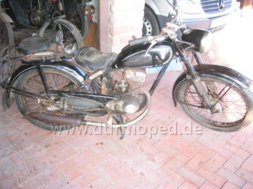

Hallo
Habe die Möglichkeit eine MZ RT 125a zu erwerben Bj.52
Meine Frage ist ob die Teile am Moped überwiegend original sind.
Versuche ein Bild zu laden.

also so wie ich das sehe sieht das alles recht original aus.

Das ist eine DKW...

hat recht, das ist eine DKW RT125, die hat ja hinten noch keine Federung.

Danke für eure Hinweise, sind Ersatzteile dafür sehr schwer zu bekommen?
Mich wundern die schwarzen Felgen.
Scheint aber original zu von Damals

soweit wie ich das weiß ist die dkw mit der mz in manchen teilen gleich aber ansonsten ist die ersatzteil situation auch nich so schlecht ich denke vergleichbar mit mz.

Hallo Jörg, sollte da wirklich gemischt worden sein rate ich dir ausdrücklich von soetwas ab.
es ist ein Fass ohne Boden - und das ist nicht einfach nur ein Spruch wink.gif
Das Bild ist zu klein um die Details die dann ins Geld gehen erkennen zu können.
