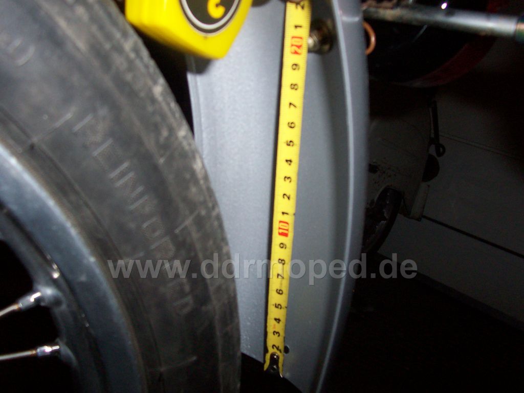

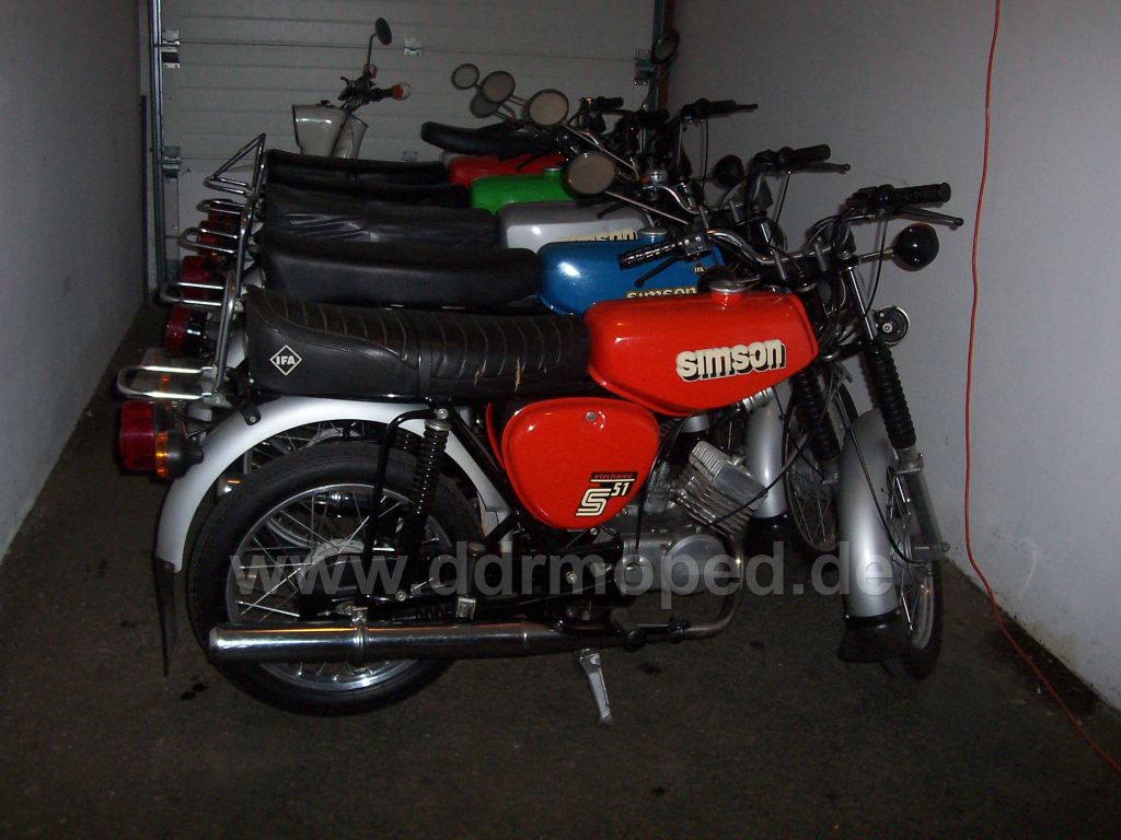

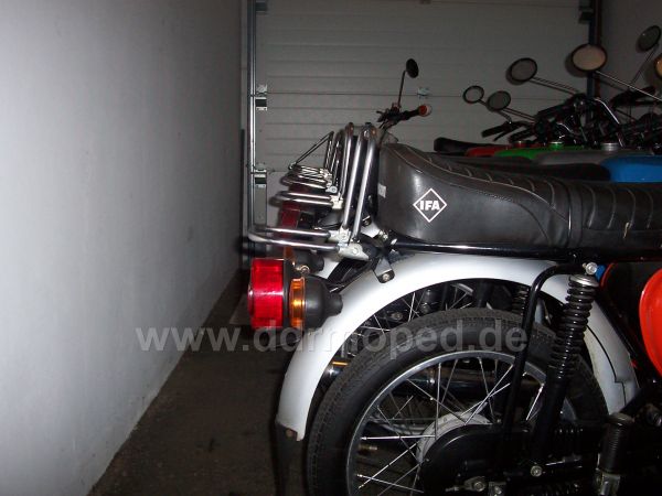

Geschrieben am: 24.11.2011, 15:47
Beiträge: 680
Mitgliedsnummer.: 4142
Mitglied seit: 23.01.2011
Ich habe mich geirrt. Enduro Schutzbleche sind 6 cm kürzer.
Als Beweis kommen die Bilder.
Die Reihenfolge von hinten: S50B '78, S51B '87, S51E '86, S51N '81, S51/1C1-H '89. Alle diese Modelle sind im Originalzustand.
mfG: Peter

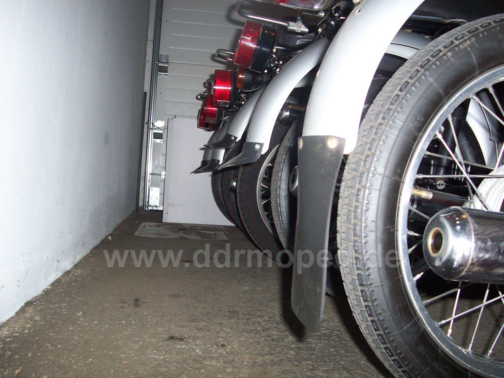

Bxx
Geschrieben am: 24.11.2011, 15:49
Beiträge: 680
Ziemlich auffallend...
mfG: Peter

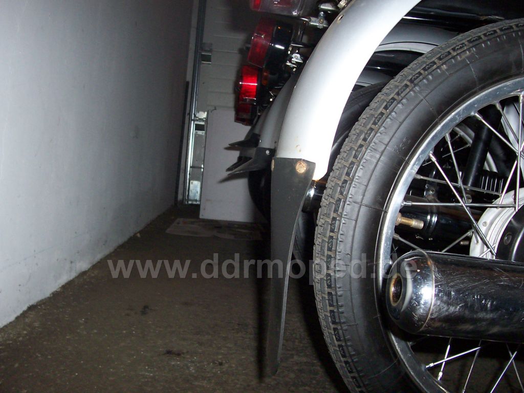

Bxx
Geschrieben am: 24.11.2011, 15:50
Beiträge: 680
... und nochmal...

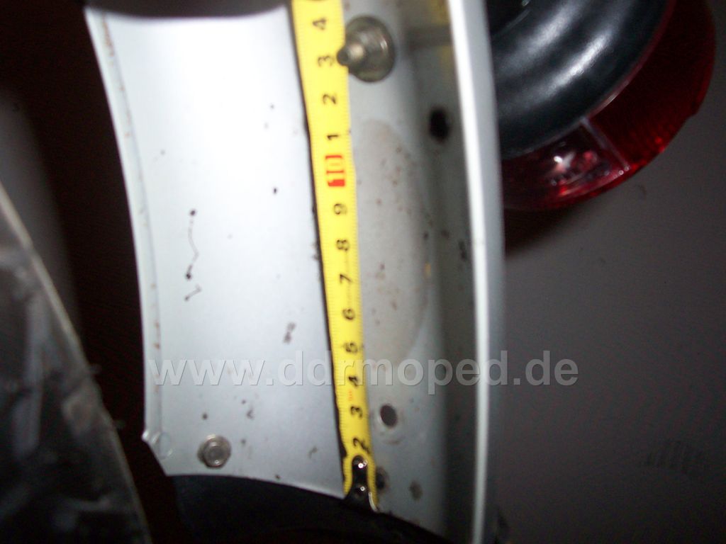

Bxx
Geschrieben am: 24.11.2011, 15:52
Beiträge: 680
Und die Maßen bei Enduro...

Bxx
Geschrieben am: 24.11.2011, 15:56
Beiträge: 680
Und beim B Modell...
Ich habe leider kein S70 Modell, dabei kann vorkommen, daß du recht hast. Mit Augen ohne Maßstab kann man schwer feststellen. Mir scheint so aus, als ob beim S70 Modell das hintere Schutzblech kürzer wäre.
