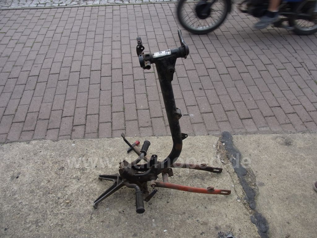

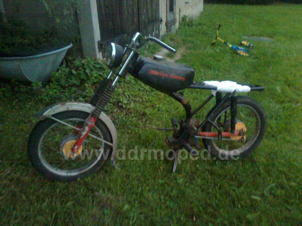

Hey Leute, ich bin neu hier im Forum, und ich möchte hier meinen ersten Aufbau vorstellen. Und zwar geht es um einen S51 B2-4 Bj. 1980. Ich habe von einem guten Bekannten einen relativ kompletten Rahmen gekommen, für 10€. Mit dem Teil will ich mir einen lange gehegten Traum erfüllen, der da wäre: Bau ein Moped deiner Wahl Baujahr gerecht aus Schrott auf. Auf jeden Fall konnten ich ein paar Wochen später einen M541, Tank, Telegabel, Seitendeckel, restliche Rahmenteile und so weiter kaufen (für 87€) Jetzt bin ich daran, Recherchen zu betreiben und das Teil zusammen zubauen, erst mal ohne Elektrik, nur zum Rumfahren. Irgendwann nächstes Jahr will ich das Moped komplett original Aufbauen, mit Lack und allem weiteren. Bilder und nähere Beschreibung folgen^^ vielen Dank fürs lesen, Moritz

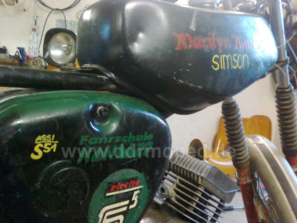

Achso ja, bevor ich es vergesse: ich verliere durchaus mal die Lust, da mach ich an was anderem weiter... aber die Lust kommt immer ruck zuck wieder... Dass es so schnell geht, die Teile zuorganisieren, hätte ich nicht gedacht. Wirklich fast alles, was zu einem Moped gehört, habe ich. Nur der Zustand lässt manchmal zu wünschen übrig... Der Motor hat glaube ich seine beste Zeit hinter sich, zu mindest bis ich ihn überhole. Hoffentlich geht er erstmal noch, nur fürs Feld, würde gerne die Zuverlässigkeit der Zündung rauskriegen, bevor ich wieder anfange wenn der S51 schon restauriert ist... ich fand es schön, das der Vorbesitzer nur Kleber über die Wasserabzieher gemacht hat^^ In 5 min waren sie runter und die originalen "electronic" Wasserabzieher kamen zum Vorschein. Die Schriftzüge hab ich Freihand so aus Spaß drauf gemacht, wird eh Sandgestrahlt.

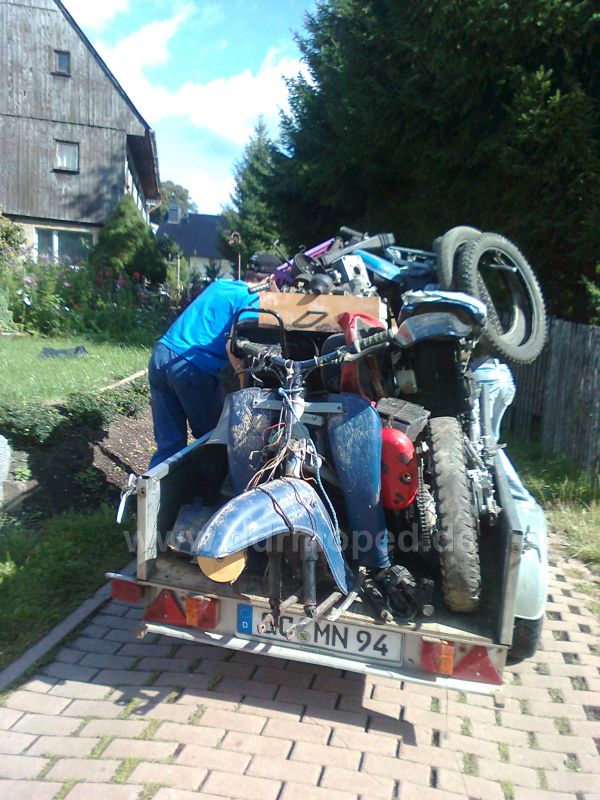

schwierige Sache, diese Recherchen... aber ich hab schon bisschen was rausgefunden: - die gebogene Rücklichthalterung muss ran - großes Rücklicht - Blinker hinten tief (wie S50) - kleine Tankaufkleber mit IFA Zeichen - Strebenschutzblech vorn wer anderer Meinung ist: bitte sagt sie mir, der S51 muss perfekt werden Jetzt die ultimative Quizfrage: Was für Federbeine gehören an den S51? Ich hab schon welche ohne Hülsen da, mit schwarzen Federn. 1981 (hab ich eine S51 B2-4 zum aufbauen da) waren verchromte Federn verbaut. Ab wann wurden die schwarzen Verbaut? Das Bild hab ich gerade noch gefunden: das Wochenende, an dem ich fast alle Teile gekauft hab. ziemliche Unordnung in meiner Garage... aber es war auch ein turbulentes Wochenende, wir haben eine /2 Schwalbe und sehr viele S51 Teile abgeräumt!
Gruß Moritz

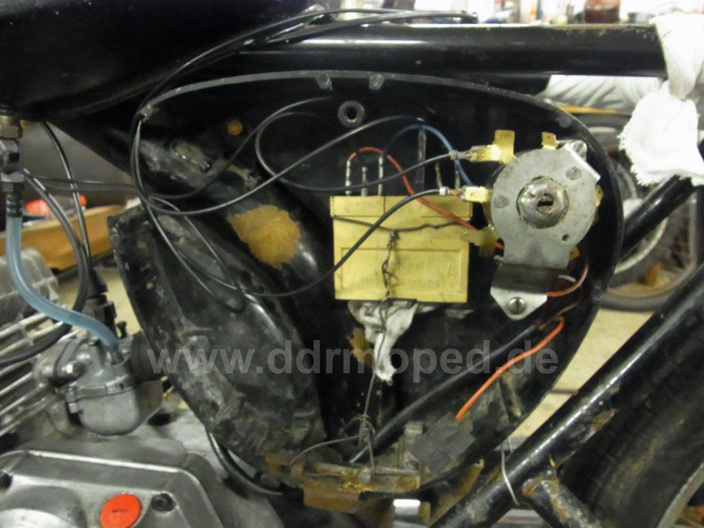

Also meines erachtens 12V Spule, also die Große. Und die Spule kommt nicht untern Tank, die kommt untern Rahmen. Gruß Willi Edit: Bei Elektronic 6V Spule, die 12V nur bei Unterbrecher
