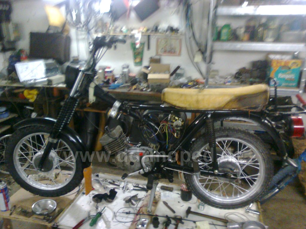

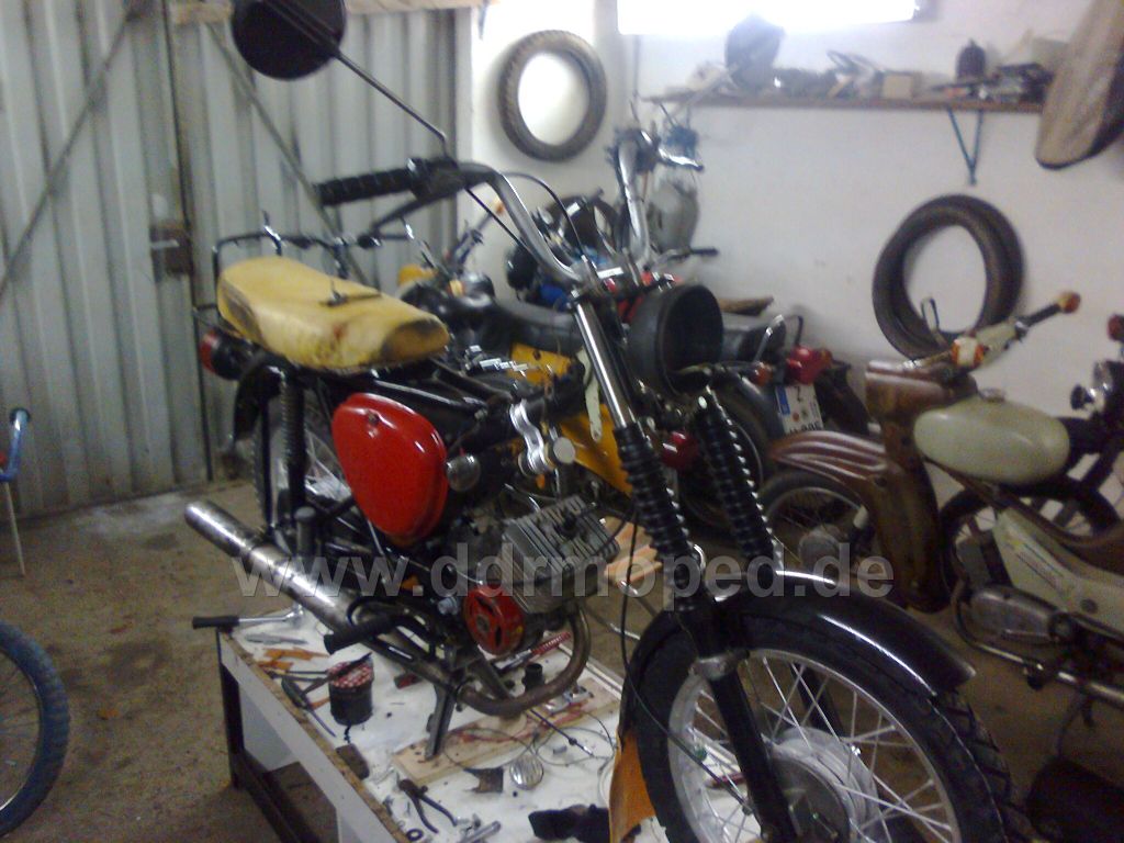

Heute ist wieder mal richtig was geworden, nicht nur Bäume wegkarren und son Unfug biggrin.gif
Motor ist komplett mit Zylinder und so drauf, Auspuff dran, Lenker samt Armaturen fertig, ein für eine Elektronikzündung respektabler Funke und noch bisschen was anderes, Kleinzeugs eben.
Um zu verkürzen: ist ist viel oder fast alles geworden, außer Bilder, denn als dann zwei Kumpels mit ihren zwei Vögeln kamen wollte mein Star auch noch mal auf Schwarze wink.gif

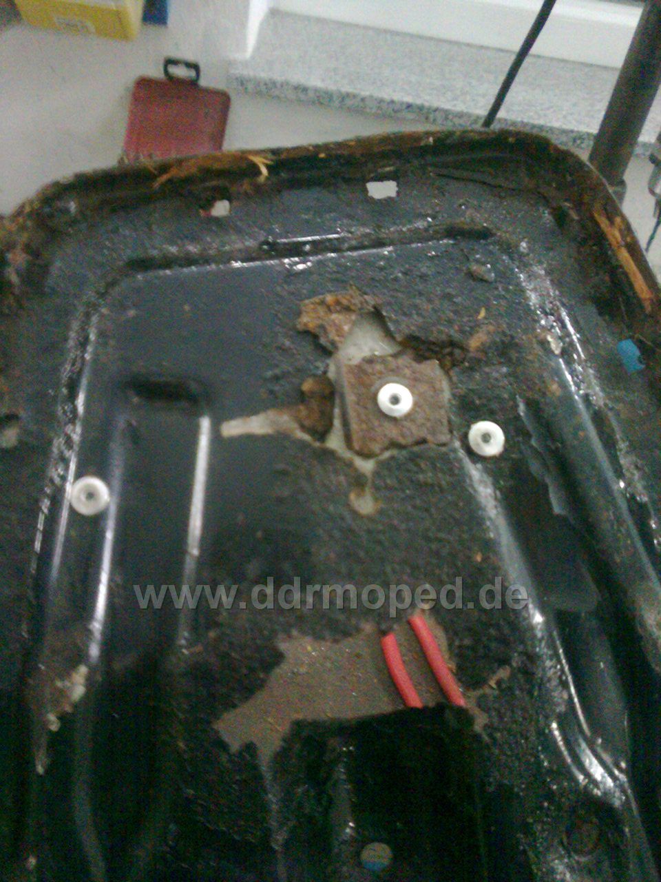

Auf Text folgen Taten:
Sitzbank wird auch nochmal ne lange Aktion, die ist doch stärker korrodiert als gedacht... Naja, nem geschenktem Gaul guckt man ne ins Maul...

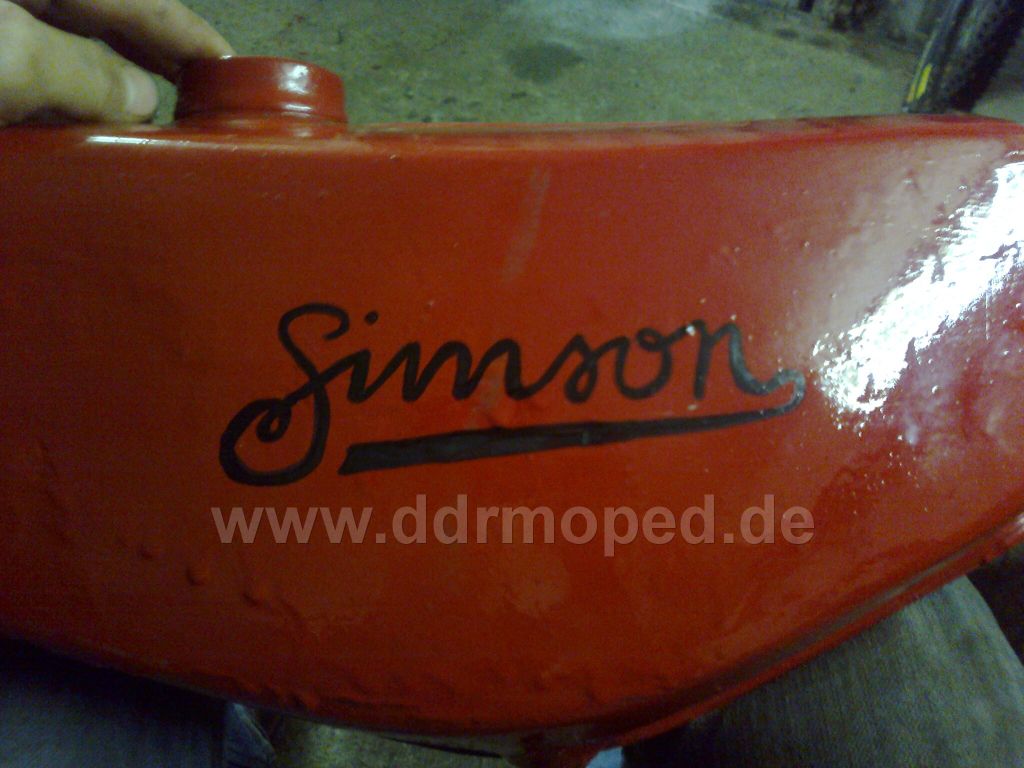

Und das Highlight...

Geschrieben am: 26.11.2012, 19:25
ui ui ui...
Die Lackierung willste so lassen, oder war der Tank nur das Übungsstück??
Ansonsten schöner, zweckmäßiger Aufbau.
Da du ja ne E-Zündung drinne hast, müsste doch ein schniekes billardgrünes Patina-Set drauf thumbsup.gif
Mfg Andi

QUOTE (Andi0105 @ 26.11.2012, 19:25)
ui ui ui...
Mfg Andi
Der Lack bleibt so, gestrichen für die Winterkarre reicht das, sonst ist mir die Bude immer zu schade im Regen und so. Der Lack war einfach noch da, und bevor ich so in zweierlei Farben rumfahre...
Die Lackset wird mal billardgrün, oder ein schnickes PatinaLackset in billardgrün. Ist noch nicht entschieden wink.gif
Jetzt wär mir das einfach viel zu schade, nicht das die Bude mal geklaut wird...
Gruß Moritz

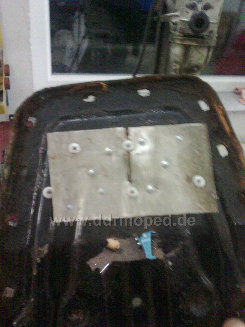

Hallo in die Runde, ich kann verkünden, es ist wieder ein großes Hindernis genommen thumbsup.gif
Ab jetzt gibts es ein stabiles Sitzbankblech mit allen zwei Befestigungen, die sogar halten (sollte). Die Teil war schon ganz schön verrostet, aber glücklicher Weise nicht auf Stellen die viel Last aushalten müssen, außer wie sooft beim vorderen Haken. Der war abgerissen aber glücklicher Weise noch existent!
Also fix nach der Arbeit ne Stunde gebastelt und schon war hinten und vorn Blech rangenietet. cool.gif
Rostschutz ist hier nicht ganz so wichtig, da das Blech eh nicht mehr zu retten ist, höchsten so als Winterteil oder für den Übergang wenn man fix was braucht.
Lange Rede, noch kürzerer Sinn: fixieren...
Gruß Moritz

Geschrieben am: 30.11.2012, 20:58
Beiträge: 3142
Mitgliedsnummer.: 4999
Mitglied seit: 19.11.2011
Achja, ich hab übrigens auch nen Tacho funktionsfähig bekommen thumbsup.gif Ein 100er, so wie es sein muss, optisch in nahezu Bestzustand, technisch glaub ich das auch, ist aber noch nicht getestet.
PS.: der Strich in der Mitte ist der Haken, ist schwer zu erkennen.
Gruß Moritz
Geschrieben am: 30.11.2012, 22:28
Beiträge: 6828
Du weißt, Provisorien halten ewig...
1986-2026 Der Roller wird 40
SR 50 CE
MoritzSimson50
Geschrieben am: 30.11.2012, 22:44
Beiträge: 3142
Ja, und diese Art besonders, auf meinem S50 ist es vom Prinzip her das Gleiche, hält seit 7500 Kilometern biggrin.gif
