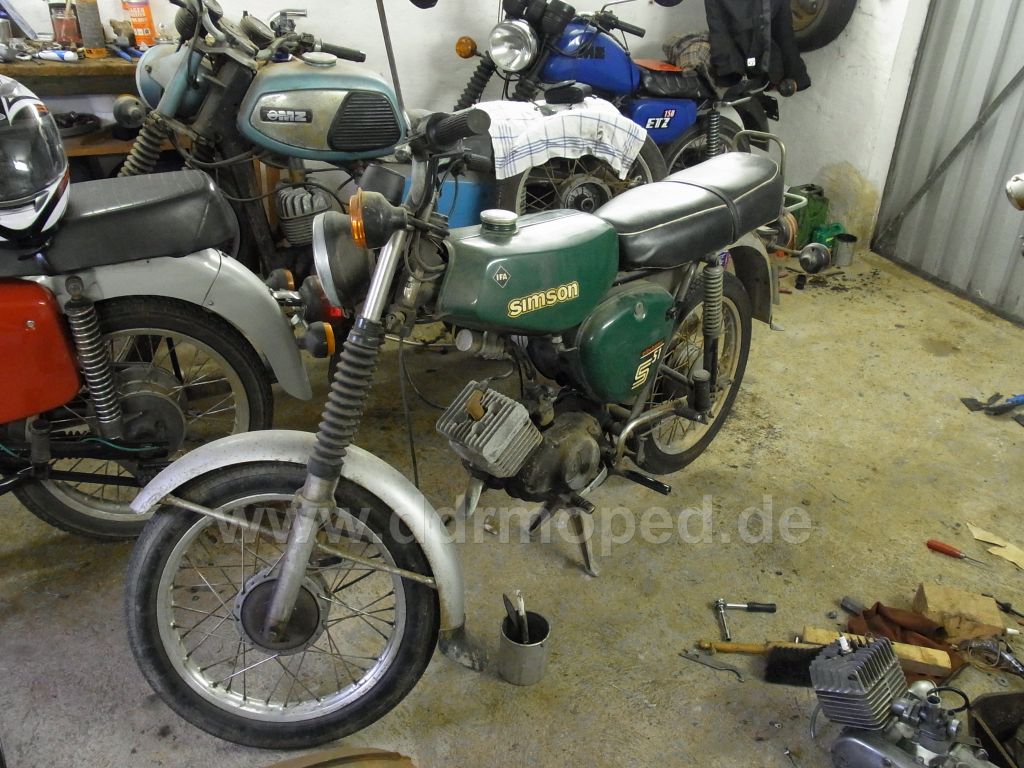

Aber dafür ist die Zeit der Recherche vorbei, den wie der Zufall es will, hab ich eine 1981er S51 B2-4 zum Aufbauen in der Garage stehen. Hier mal ein Bild:
PS.: die zwei MZ TS sind nicht meine. Die Rote hatte ich gerade fertig restauriert und die Blaue wieder verkauft.

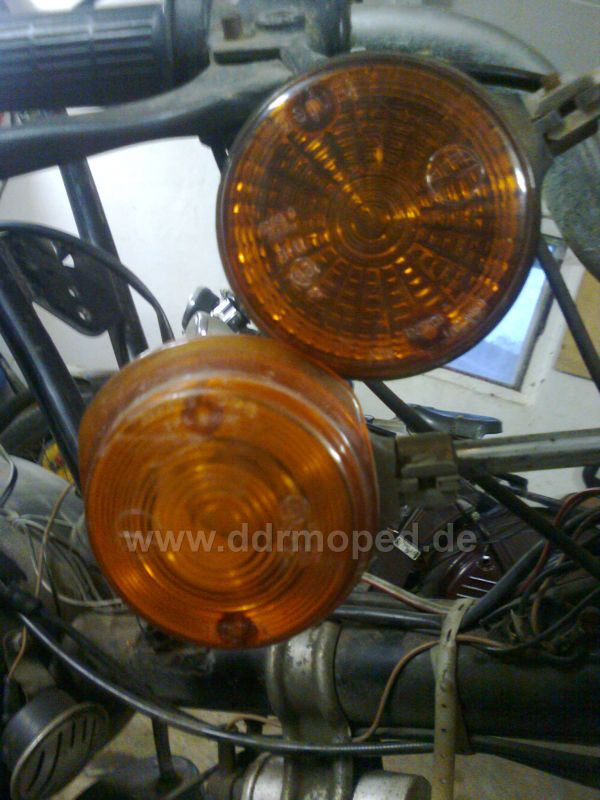

Hey Leute, ich hab wieder mal eine Frage, die da wäre: Ist die Blinkerkombination korrekt? Hinten "S51-Art" und vorne "S50-Art". Die Kombination ist an der S51 B2-4 von 1981 verbaut. hmm.gif
Gruß Moritz
