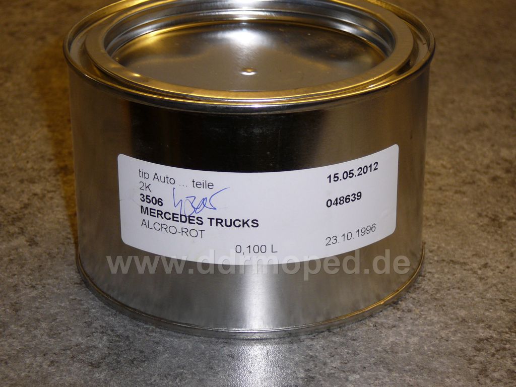

Der Farbton sieht aus wie RAL 3003, den habe ich an meinem Star auch.
Geschrieben am: 05.12.2012, 19:35
Da ja nie immer das Rot in ein und derselben Nuance anzumischen war, kann man diesen Ton auch durchgehen lassen . wink.gif

@Alex: Ich bin Dir für Deine großzügige Duldung des Farbtons sehr dankbar ... biggrin.gif
Im übrigen ist das - wie schon an anderer Stelle geschrieben - der Original-Lack.
Nur Auspuff- und Motorhalterung sowie Batteriekasten und Schwinge sind neu lackiert ... und ich mußte an diversen kleinen Stellen ausbessern.
@Unhold: Das hier ist der Lack, den ich verwendet habe:
Geschrieben am: 06.12.2012, 16:27
Beiträge: 4434
Ha, und anjemixt hatta die Farbe bei tip - Auto ...Teile.
Da koof ick och imma und schlepp jedet Jahr een janzen 20 Lita-Kanista Zweitaktöl raus. Da kamma ordentlich sparn. wink.gif

In den PKW Farben habe ich auch was gefunden was sehr gut passt. Bei Mercedes sind es 2 aus dem Jahr 98 und 03. Insgesamt habe ich 8 Farben gefunden die auf den Star passen würden. Aber mehr sag ich dazu nicht. Ich will ja Doc Colour nicht das Geschäft versauen.

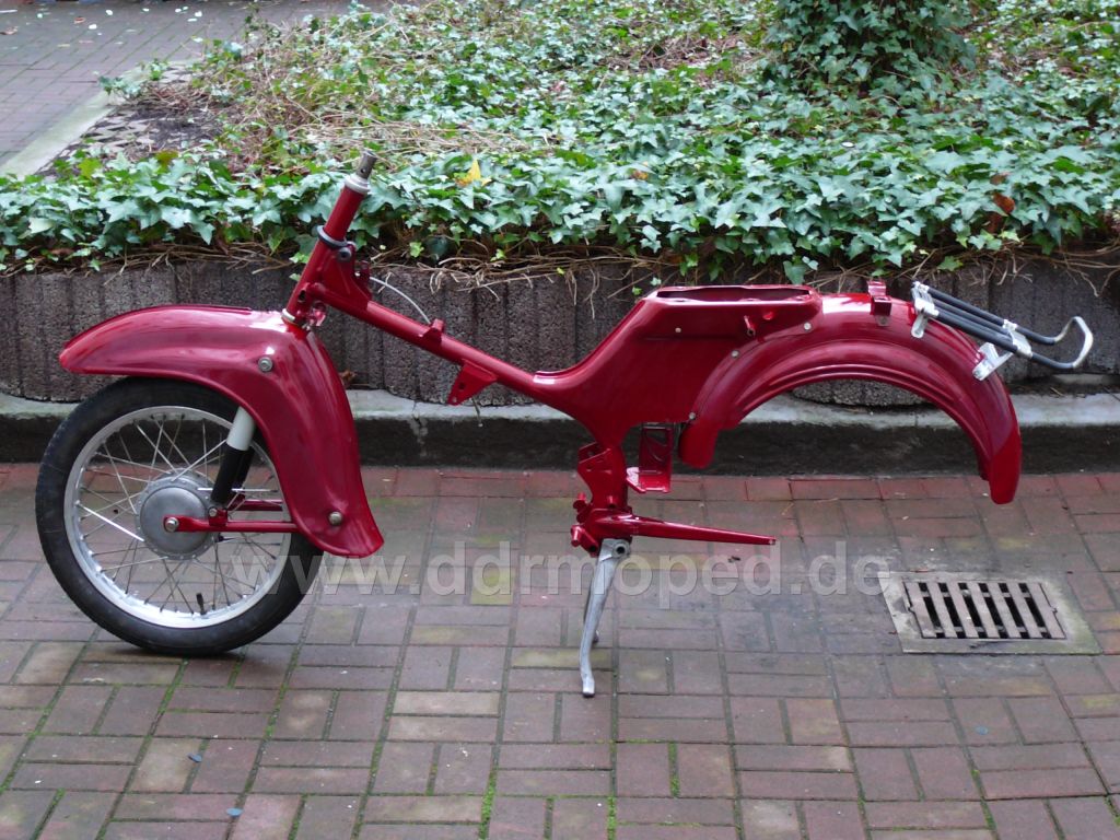

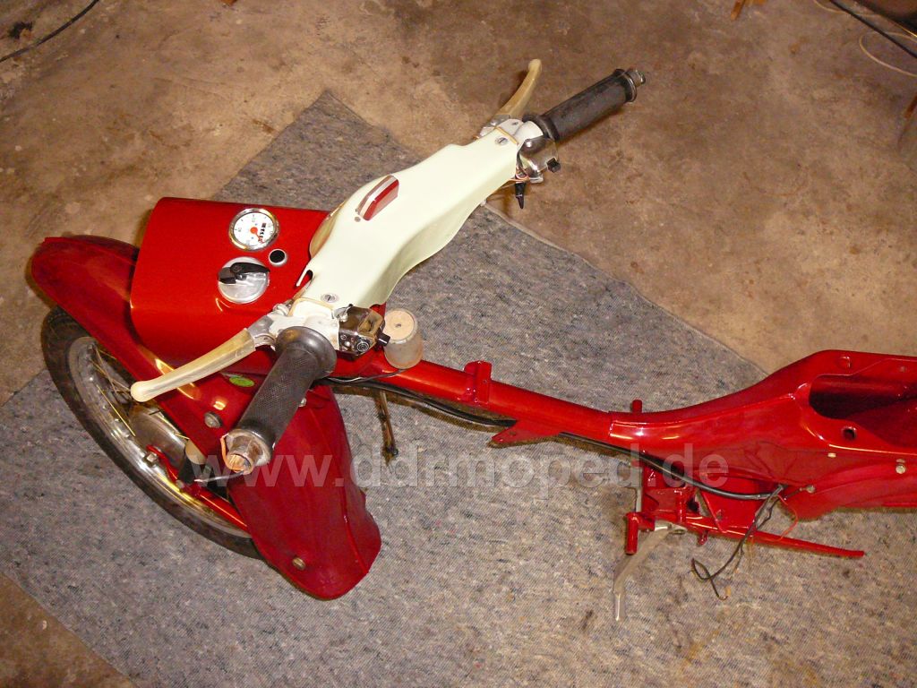

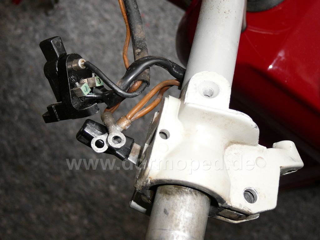

Zurück zum Thema: Die Schräubchen der Schalter waren noch erst-lackversiegelt, ich hab alles saubergemacht und sie so gelassen:
Tom
Geschrieben am: 11.12.2012, 21:08
Beiträge: 789
Mitgliedsnummer.: 344
Mitglied seit: 12.10.2006
Na, das sieht doch schon nach Moped aus, oder?

DIe farben vom Schutzblech und dem Rest unterscheiden sie aber doch ganz schön oder?
-Gruß David-
"Blauer Dunst - Zweitakt Kunst"
Geschrieben am: 11.12.2012, 22:23

Tscha Jungs, in diesem Falle müßt Ihr wohl einen Beschwerdebrief an Simson schreiben, ich hab an dem Lack nix verändert, und auf Nachfrage die mir bekannten Vorbesitzer auch nicht ...
