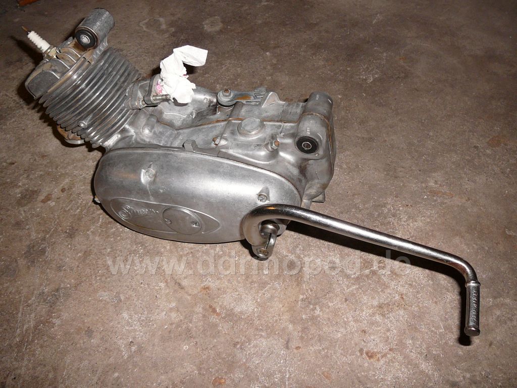

Ich habe mal wieder eingekauft!
Der wie ne Stecknadel gesuchte Kickstarterhebel früherer Bauform mit der Feinverzahnung ist nun als letztes Teil auch mit an Bord ... dank einem Ebay-Tip von Jörg.
Danke nochmal und viele Grüße!
Tom

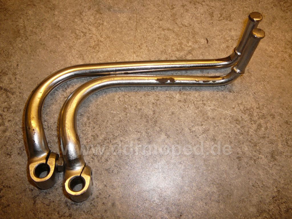

... und hier noch ein Vergleich: Der feinverzahnte Kickstarterhebel (oben) ist auch in seiner Bauform länger als der grobverzahnte (unten).

Dass der Kicker länger ist, hatte ich am Bild nicht gesehen. Ist leider die längere Ausführung wo an Sperber, Habicht und Schwalbe S kommt. Am Star war immer die kurze Ausführung verbaut. Die Suche geht also weiter. sad.gif
Jörg
Geschrieben am: 08.02.2013, 00:33
Aber, wie schon so oft gesagt . Es wurde verbaut, was vorhanden war . Nicht nach speziellen Wünschen . wink.gif

Am Habicht und Sperber war auch immer der lange Hebel dran.

... na toll! ... ich muß echt mal durchzählen, wieviele Kickstarter aus Fehlkäufen ich schon liegen habe ... huh.gif
... ich hatte die Vorbesitzer-Familie nochmal gefragt, an diesem Star waren ein paar unnütze Sachen abgebaut worden (Blinker und Batterie waren eine Fehlerquelle und wurden kurzerhand entfernt), der Auspuff kam mal neu (daher der schwarze Email-Auspuff), aber der Rest einschließlich Kickstarter soll noch original sein ... und installiert war ein langer ... ich hab jetzt auch nochmal in Büchern und im Internet geblättert, da tauchen auch immermal Star-Fotos mit dem langen Kickstarter auf ... hmmm ...
Ich dachte auch, daß die langen immer Feinverzahnung haben und die kurzen immer Grobverzahnung, das scheint nicht so zu sein, und es gibt alle vier Varianten (also auch lange mit grob und kurze mit fein)? Bitte korrigiert mich!
Lange Rede, kurzer Sinn (haha): Ich werde den jetzigen Kickstarter erstmal verbauen, wenn mir später mal ein kurzer zufliegt, dann kommt halt der dran.
Schönes Wochenende!
Tom
Geschrieben am: 09.02.2013, 15:32
Es gab auch lange Hebel mit grober Verzahnung . Hatte ich selbst schon in den Händen . War aber im Chrom nicht mehr berauschend . rolleyes.gif

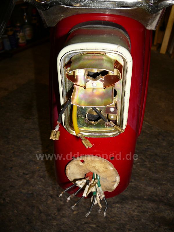

... und weiter gehts mit der Elektrik:

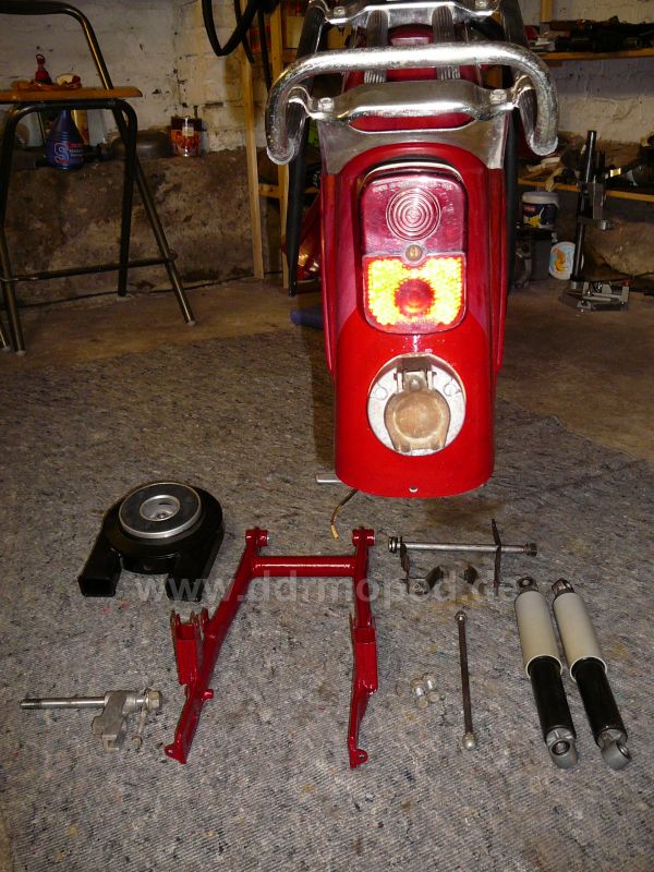

... nun folgen alsbald die hintere Schwinge und die Federung ... die Teile hierfür sind schon bereitgelegt:

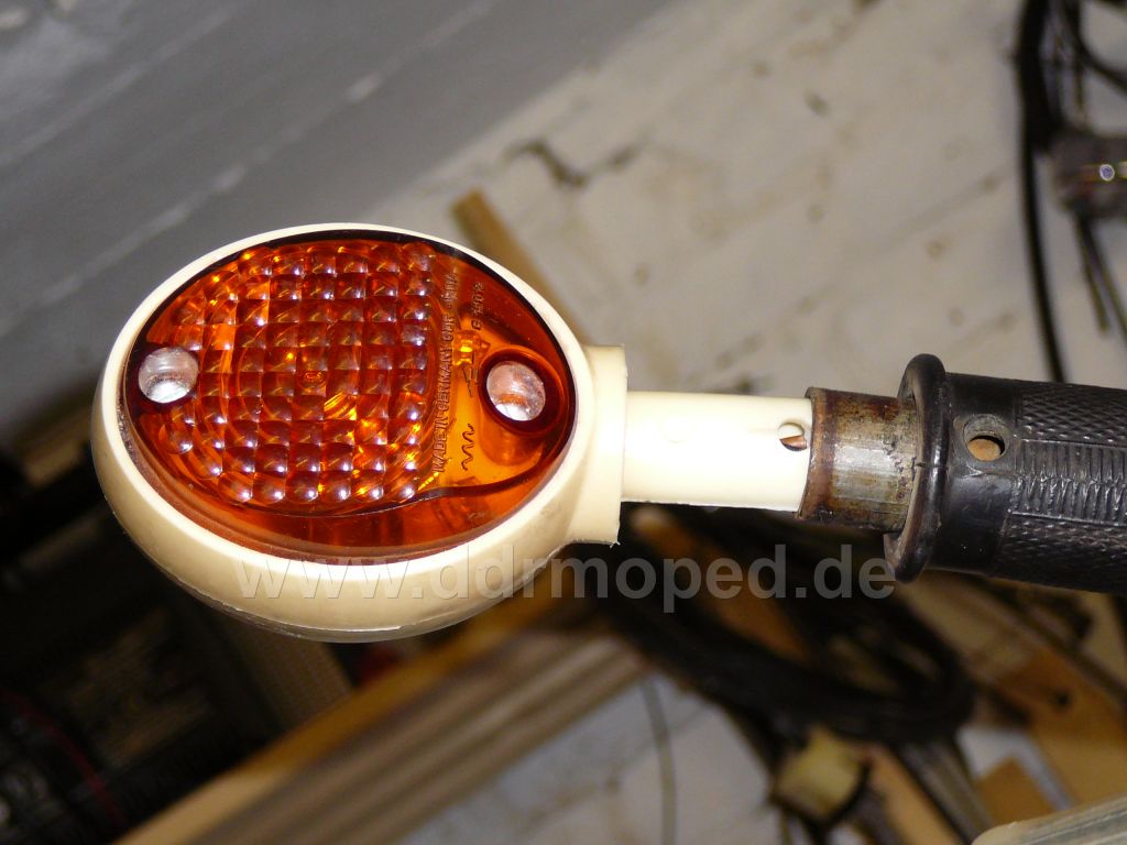

Zwei Fragen habe ich noch an die Spezialisten hier:
Mit was für Schrauben befestigt Ihr die Blinker? Ich vermute mal, da werden einfach M6-Senkkopfschrauben in das Plastik des Blinkers reingedreht?
