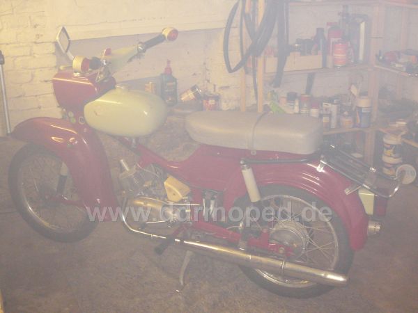

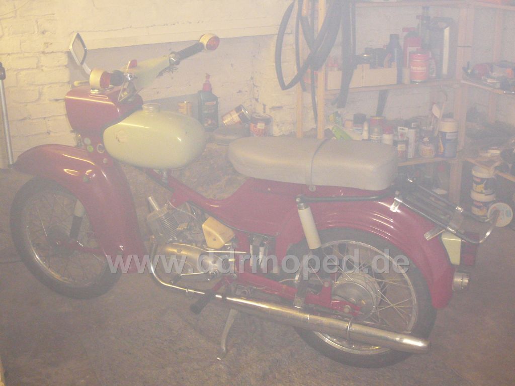

... und weiter gehts!
Geschrieben am: 16.04.2013, 19:25
Tom

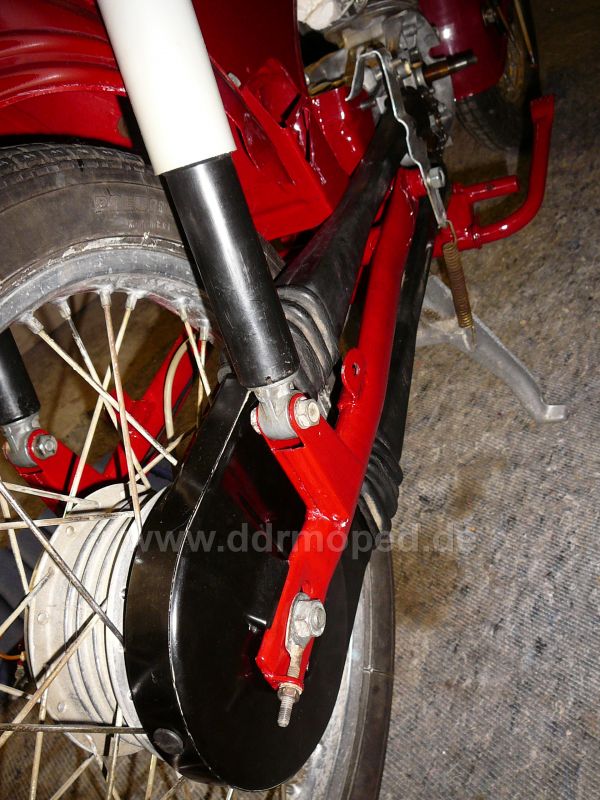

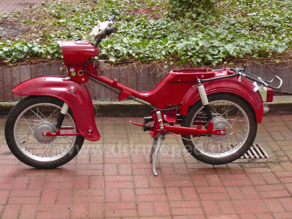

Heute endlich mal wieder ne Schicht gemacht:
Tom
Geschrieben am: 23.05.2013, 21:25
Beiträge: 789
Mitgliedsnummer.: 344
Mitglied seit: 12.10.2006

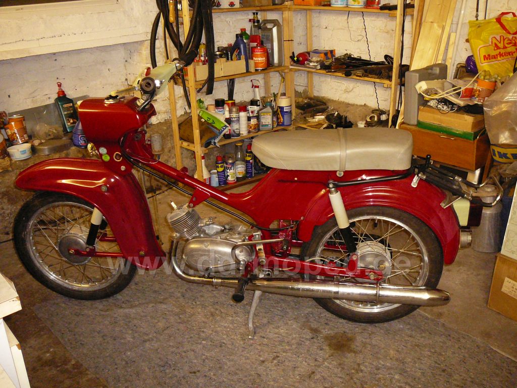

... und so sieht er jetzt aus:
Geschrieben am: 23.05.2013, 22:24

Ditt isn richtig schönet Mokick!
mfg Toni

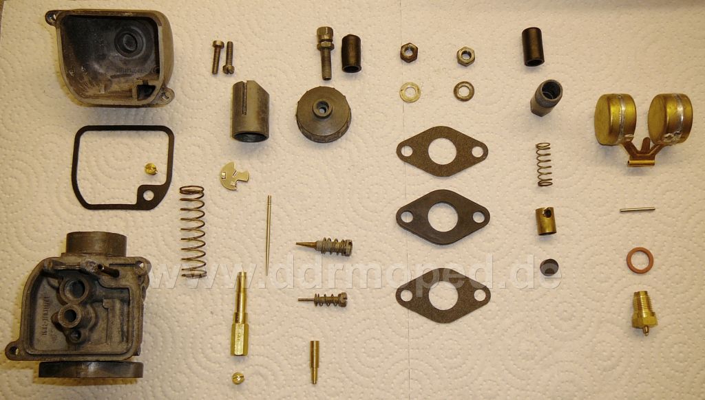

Und heute war Vergaser-Tag!

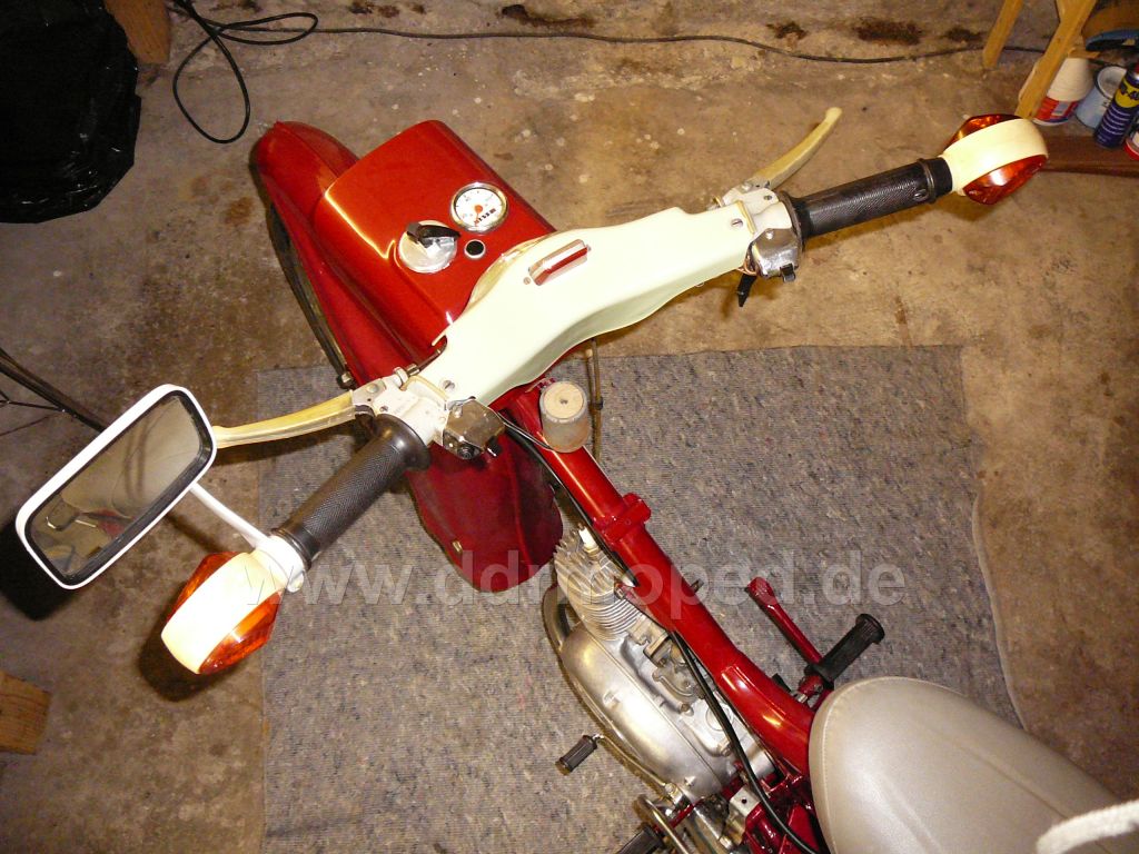

... Spiegel und Blinker hat er auch bekommen:
