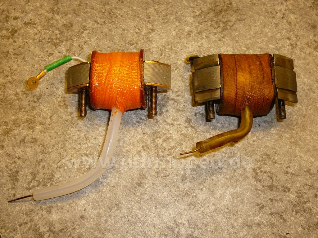

Hallo und danke für die Antworten!
So, ich habe mir nun eine zwotec Zündspule gekauft, hier sind beide nebeneinander zu sehen.
Die alte Zündspule (rechts) hatte übrigens keinen Zentrierbund.

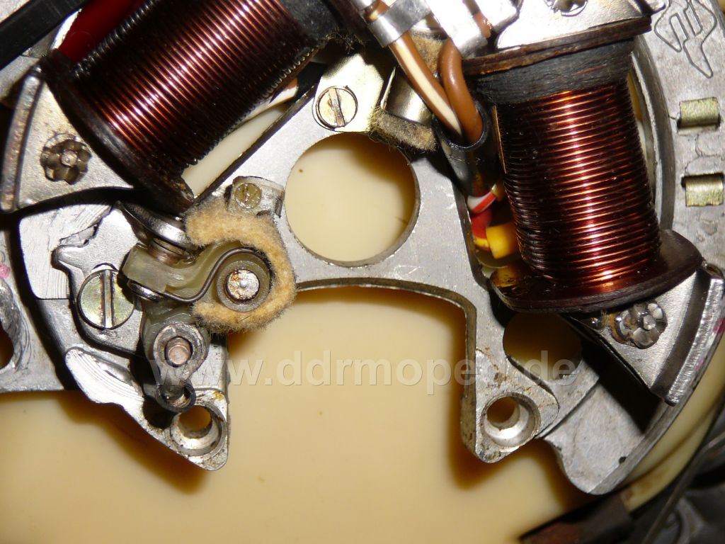

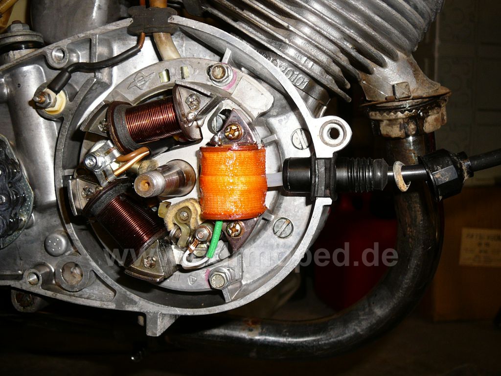

... meine Grundplatte ist übrigens für Zündspulen mit Zentrierbund vorbereitet:
Tom
Geschrieben am: 05.07.2013, 15:41
Beiträge: 789
Mitgliedsnummer.: 344
Mitglied seit: 12.10.2006

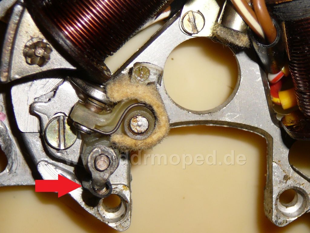

... die zwotec paßt ohne Nacharbeiten und ohne Wackeln schön stramm in die Grundplatte:

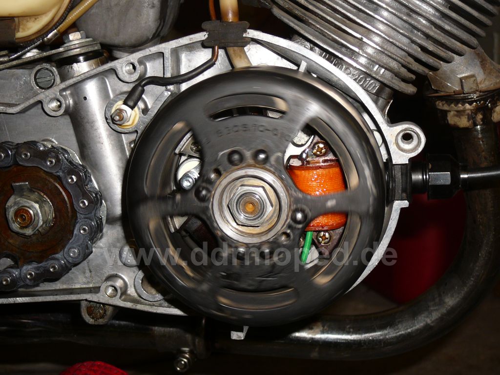

Geschrieben am: 05.07.2013, 20:57
Das Kurzschlusskabel zum Verbrecher wird aber anders verlegt . Das kommt hinten durch so'n Fenster in der Grundplatte . wink.gif

@domdey: Meinst Du dieses Kabel? Das läuft doch durch das Loch in der Grundplatte.
@Unhold: Brauch ich nicht, weil die Vorbereitung auf der Grundplatte ja erstens schon da ist, und weil zweitens die neue Zündspule keinen Zentrierbund hat.
Viele Grüße
Tom
Geschrieben am: 08.07.2013, 21:59
Ja, das Kabel meinte ich . Ist in deinem Fall richtig verlegt . thumbsup.gif
Sah erst nicht so recht danach aus .

Du hast hoffentlich Pol- und Kontaktfett auf den Schwungmassen-Nocken gegeben . wink.gif
Auch an die Anlaufnase des Verbrechers sollte etwas Pol- und Kontaktfett .

... aber selbstverständlich! ... auch der Filz hat etwas abbekommen. Wobei ich kein Pol- und Kontaktfett, sondern das gute alte Spezialfett nehme.
