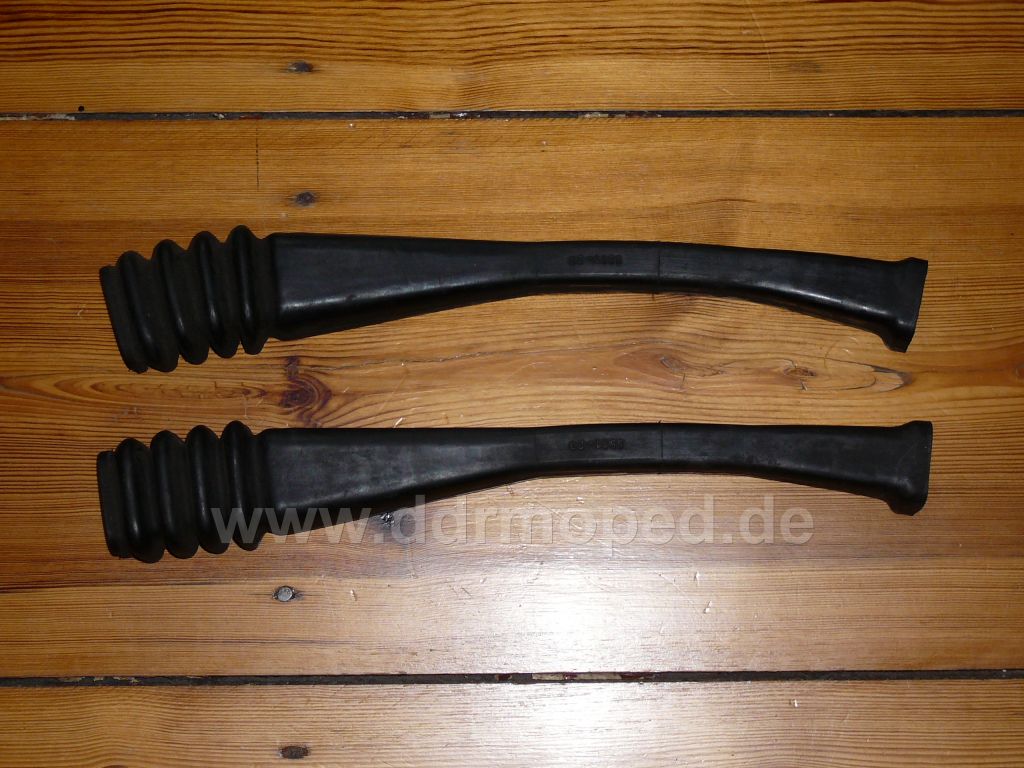

... und gleich noch eine andere Frage: Gehören an den 72er Star die 3- oder 4- rippigen Kettenschläuche? ... witzigerweise sind bei mir ein Dreier und ein Vierer verbaut.

Eigentlich VIER-Ripper .
Die Dichtscheibe ist die Gummidichtung zwischen Ansaugtopf und dem Seitenteil des Ansaugdämpfers . Wenn diese gerissen ist oder aufgequollen, magert der Motor unkontrolliert ab . Ohne Startvergaser (Choke) geht dann kaum was . Man merkt es auch an Ansauggeräuschen .

... na fein! ... dann kann ich mich ja über meinen Neu-Erwerb für nen Fünfer pro Stück freuen!

Sind die neu? Auf jeden Fall schaun sie aus, als sind sie in sehr gutem Zustand und für den Preis hast du einen top Einkauf gemacht. thumbsup.gif

Wenn die Schlauche neu sind hast du echt nen Schnäpchen gemacht! Auf der Oldtema in Halle wollten manche für 2 neue Originale 25€ haben! blink.gif

... die Schläuche sind gebraucht ... aber ohne Risse und noch schön flexibel ... saubermachen und verbauen ... smile.gif

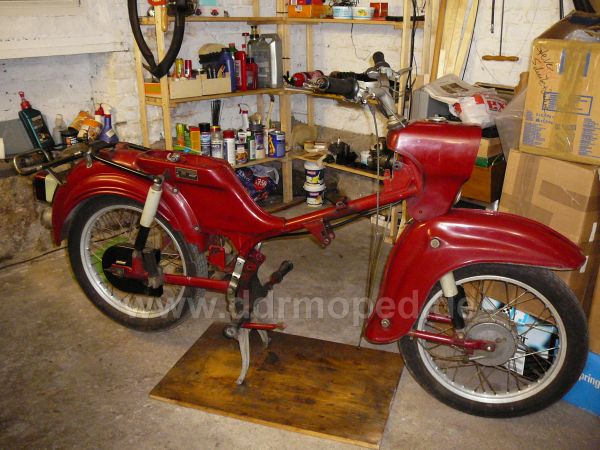

Sooo, heute habe ich mal wieder ein Stündchen am Star gewerkelt ... nun hat er sein Triebwerk verloren:

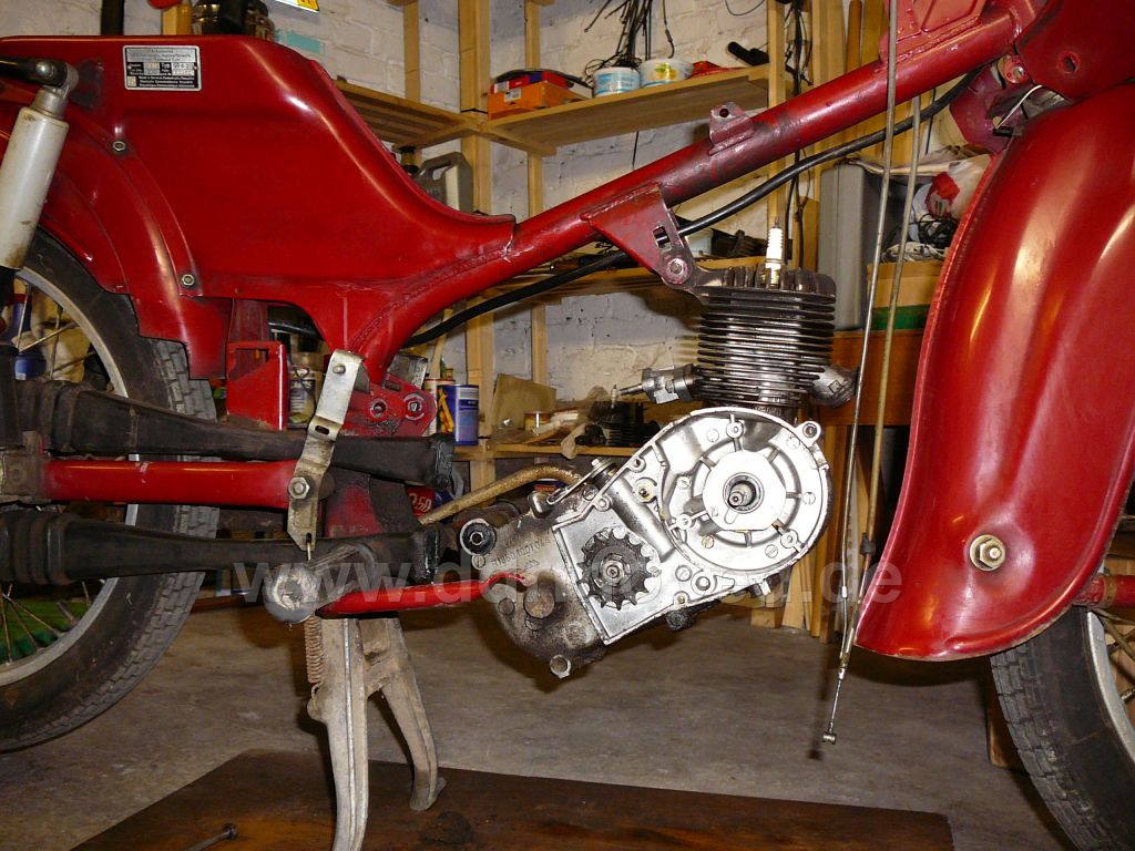

... und so sieht das Baby jetzt aus:

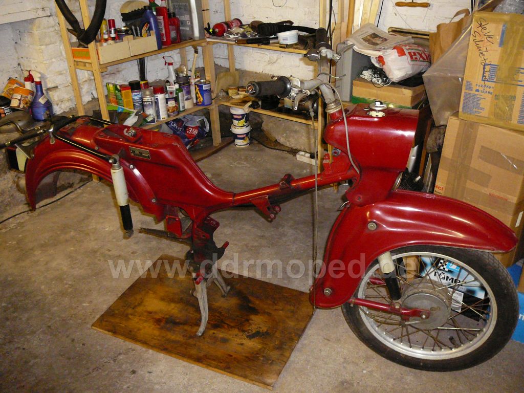

Weiter gehts ... bis jetzt gab es noch keine sichtbaren Katastrophen ... der Vogel ist halt nur ein bißchen verdreckt unter seinem Gefieder ...

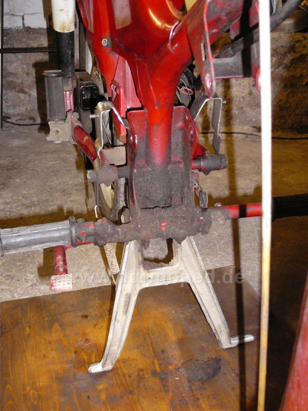

... nun hat der Star fast kein Hinterteil mehr:

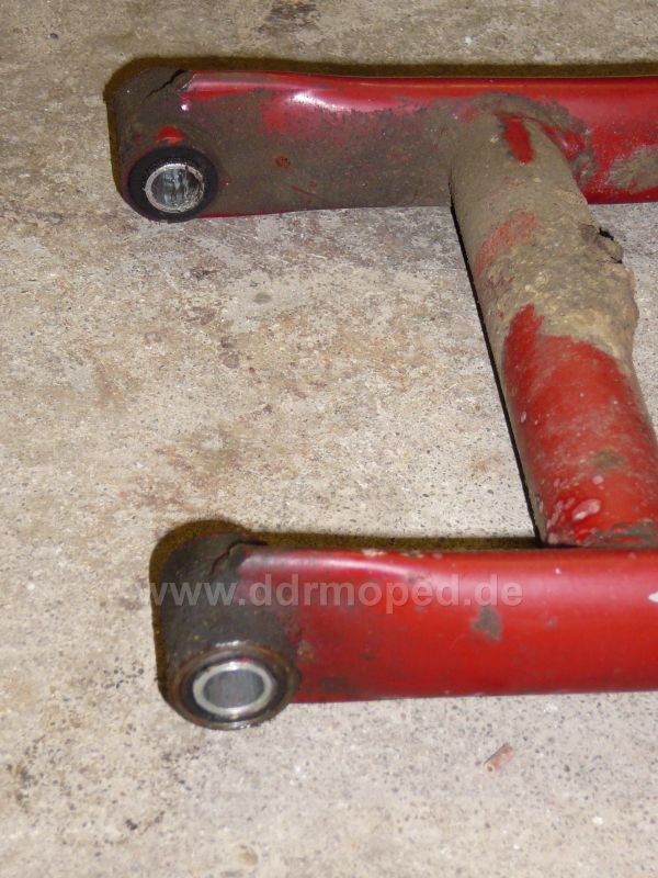

... besonders die rechte Schwingenlagerbuchse hat es wohl hinter sich, sie wurde vom Kettenzug strapaziert ... die Schwinge bekommt also bald neue Polyamid-Buchsen.
