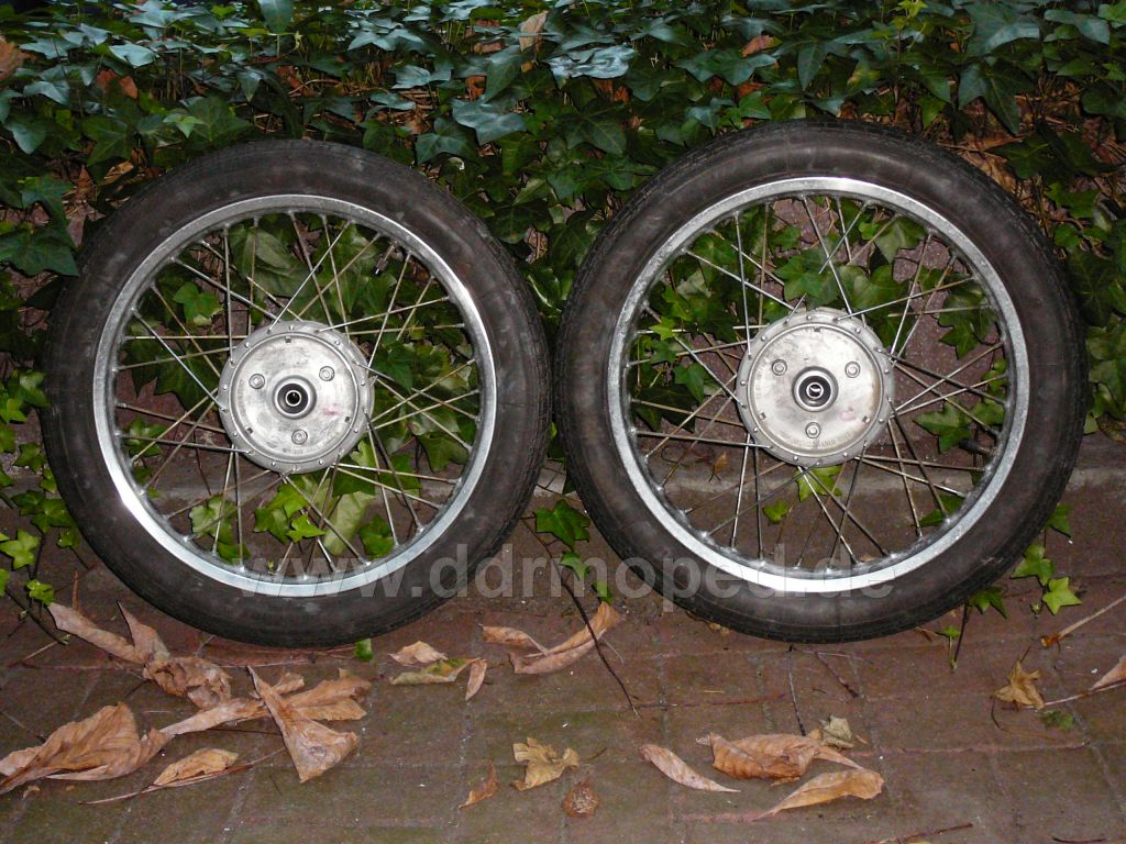

da ich nun wohl bald alle Teile zusammenhaben werde, ging es bei mir weiter ... die Räder habe ich gewienert (Speichenrost bleibt dran, da es ein Patinamodell werden soll) ...

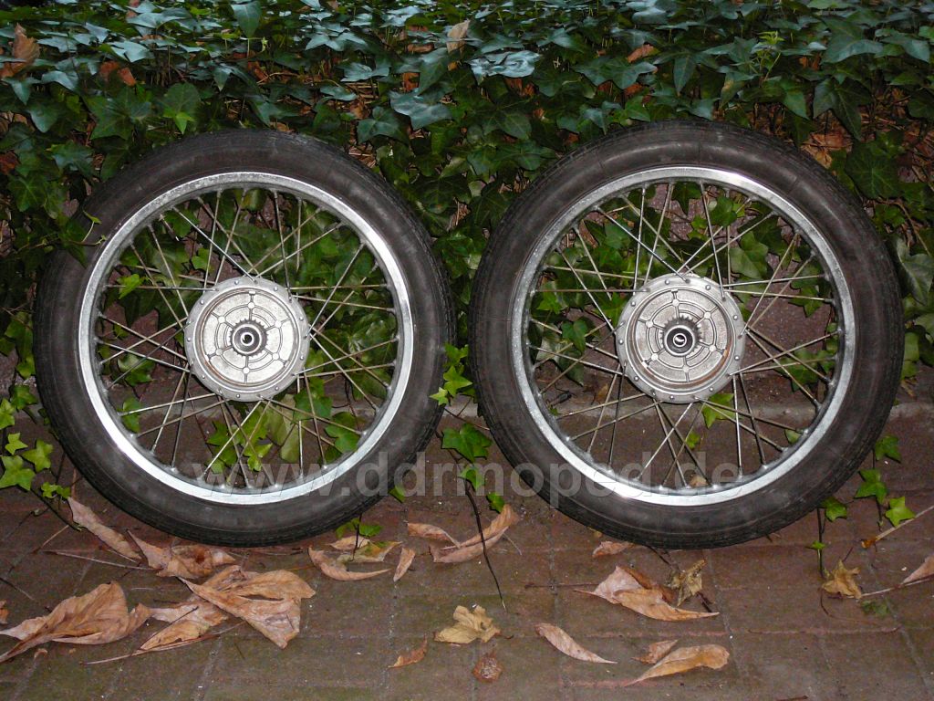

... die Radlager wurden auch alle erneuert, natürlich inklusive des Lagers im Kettenblatt ... die Bereifung ist noch alt-Pneumant, aber weder heruntergefahren, noch porös ... also bleibt sie erstmal drauf.

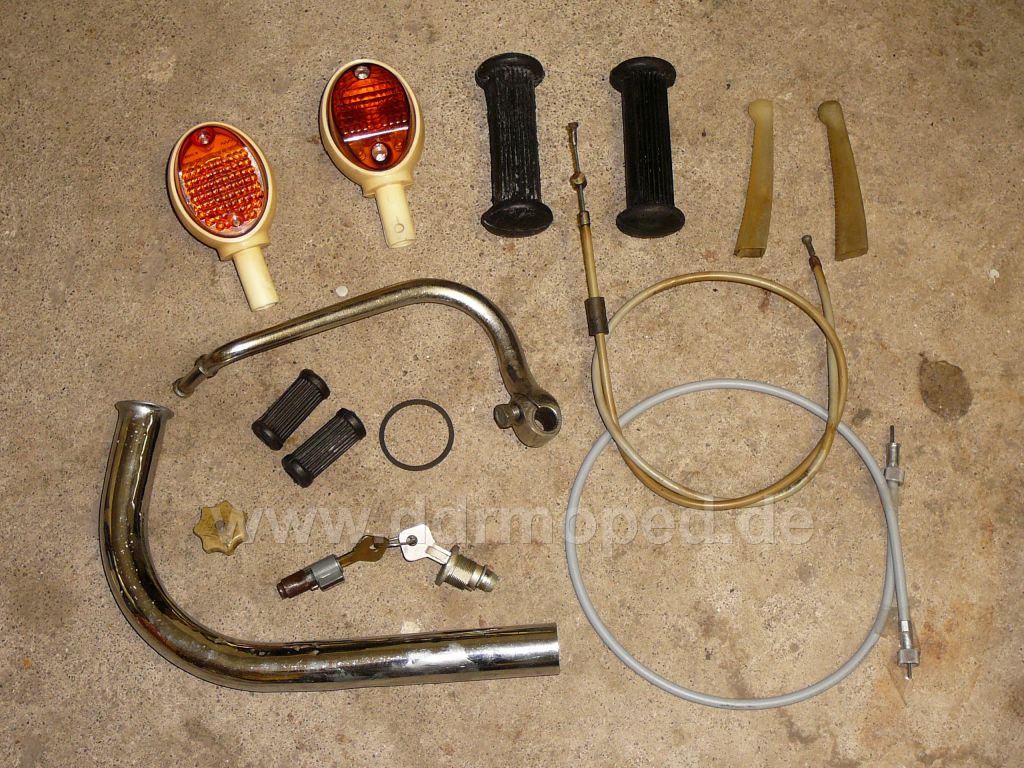

Kürbitz hat sich für mich gelohnt! Jörg hat mir ein paar Schätzchen mitgebracht:

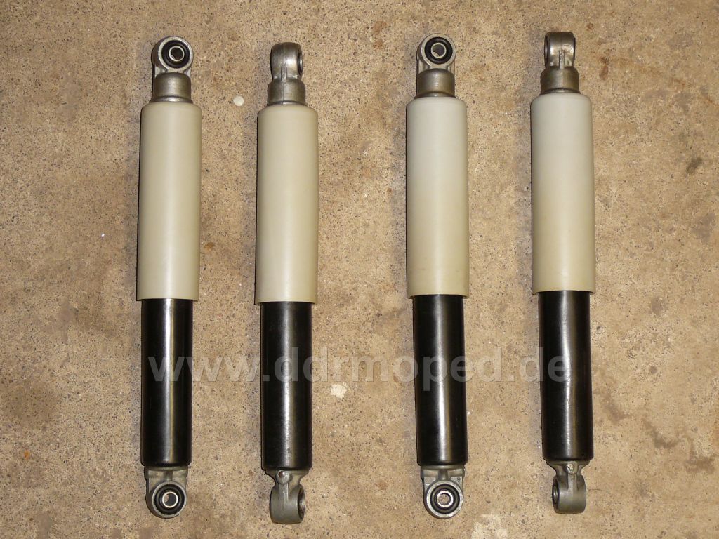

... und auch die lang ersehnten regenerierten Stoßdämpfer habe ich mit nach Hause nehmen können:

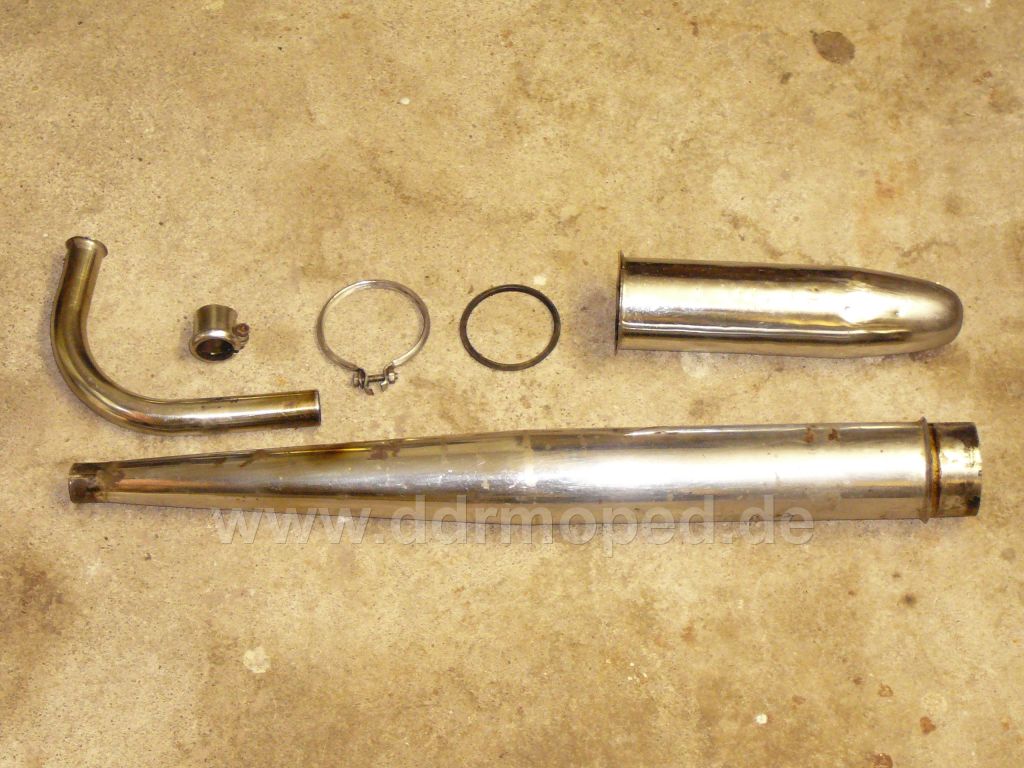

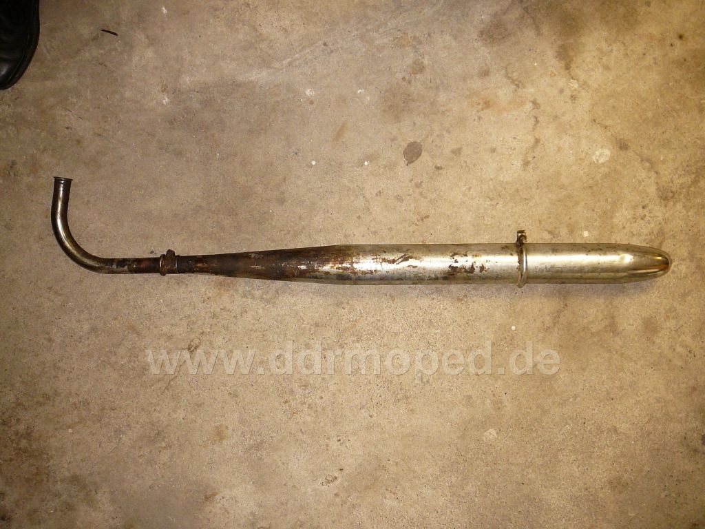

... zu allem Überfluß stand dann noch ein Spitztüten-Auspuff auf dem Kürbitzer Teilemarkt ... nicht schön, aber billig:
Tom
Geschrieben am: 22.08.2012, 21:07
Beiträge: 789
Mitgliedsnummer.: 344
Mitglied seit: 12.10.2006
... dem Auspuff bin ich mit Stahlwolle zu Leibe gerückt ...

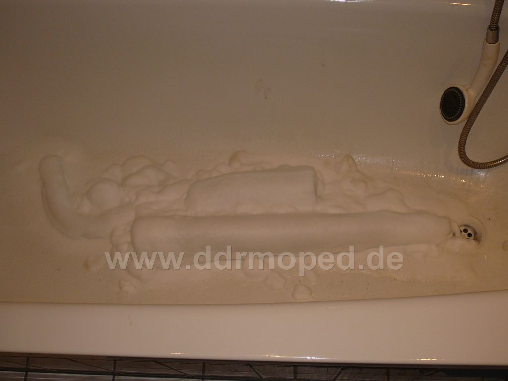

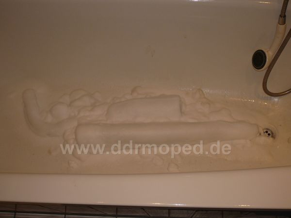

... und heute nimmt er ein nächtliches Bad in Backofenreiniger:
Geschrieben am: 22.08.2012, 23:16

Und was ist jetzt aus dem Auspuff geworden? Lebt er noch?
Also nach der ersten Reinigung sah er doch schon gut aus. Ich hätte ihn nicht mehr mit Backofenreiniger behandelt sondern eher mal ausgebrannt, damit die Ölkohle raus kommt und der Auspuff wieder Durchgang hat.
Vor allem ist es wichtig, dass die Löcher im Konus alle offen sind, sonst geht die Machine nicht.
Jörg

Jörg , klär mich mal auf : Warum sollte er denn kein Backofenspray nehmen ? Das ist doch eigentlich nichts anderes als ein Fettlöser ???

... der Säure enthält und Korrosion fördert.

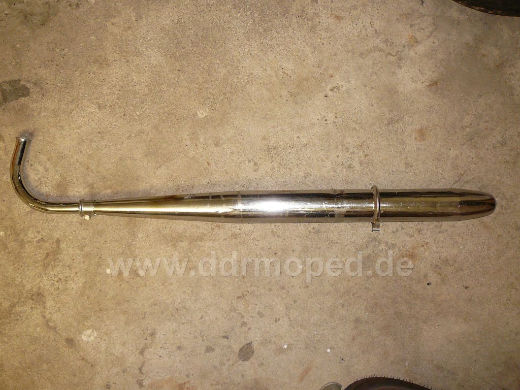

Um es gleich vorweg zu schicken, moderne Backofenreiniger enthalten keine Säure.
Und hier gibt es ein Bild von meinem Auspuff, der die Prozedur hervorragend überstanden hat. Er ist immer noch keine Schönheit, aber ich wollte auf keinen Fall einen Nachbau-Auspuff an meinem Star.
