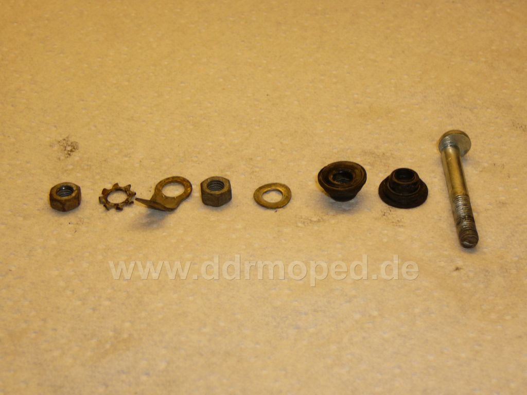

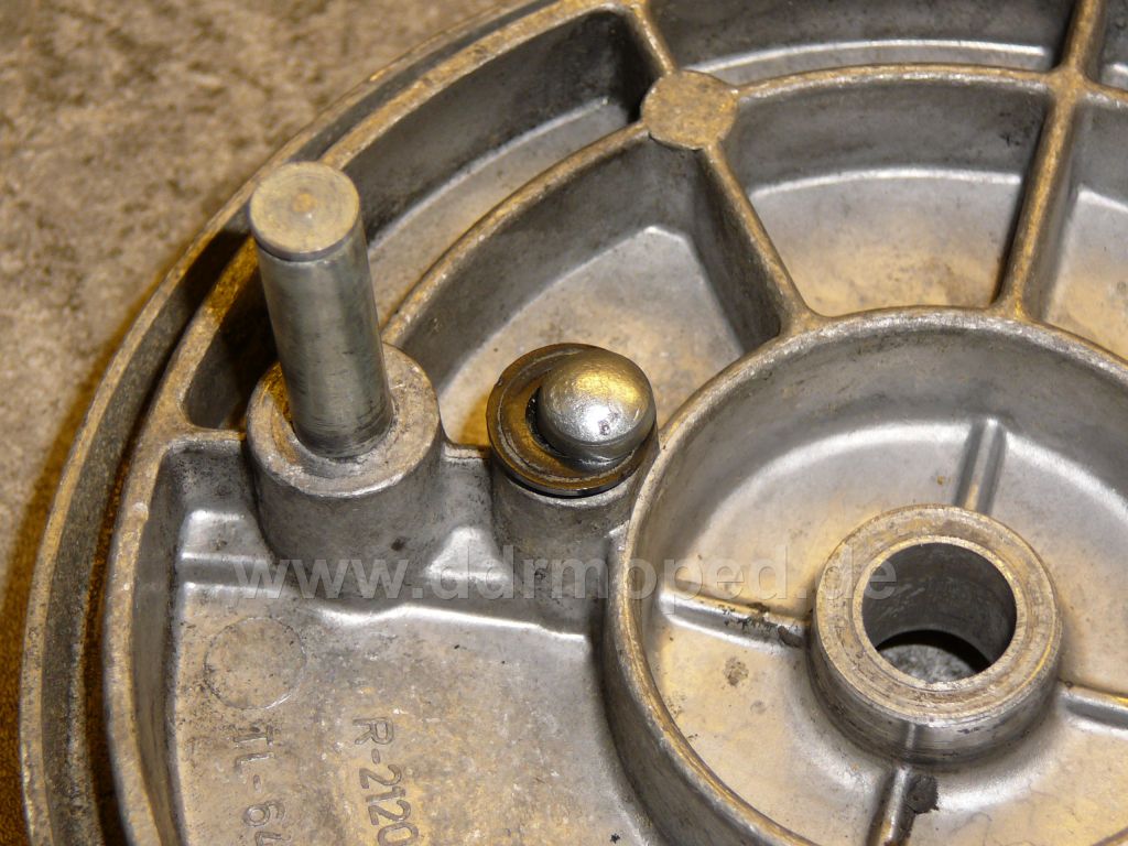

Bremslichtkontakt auch neu:

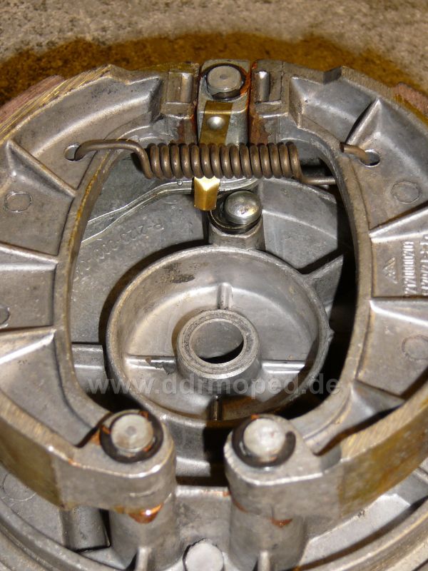

... und dann wurde alles unter Verwendung von Kupferpaste wieder zusammengebaut:
Geschrieben am: 28.09.2012, 20:29

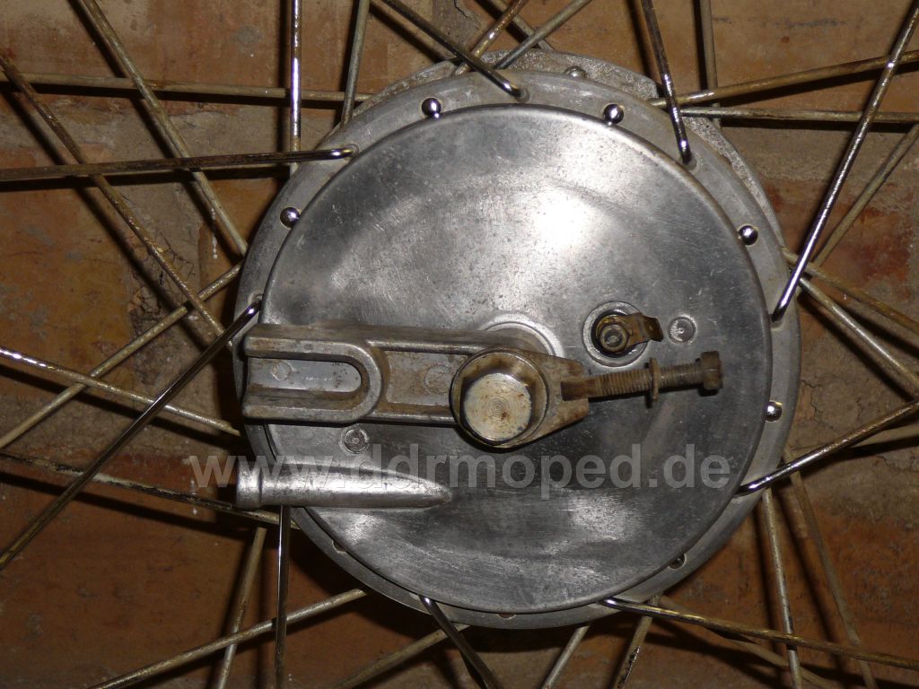

Ich hoffe ja, dass die zusammengebaute Bremsankerplatte dann auch in die Bremstrommel passt, andererseits die Bremse nicht zu grosses Lüftspiel hat . wink.gif Bei der alten Ausführung gut auf Nockenfreigängigkeit und Leichtgängigkeit des Bremsbowdenzugs achten ! thumbsup.gif

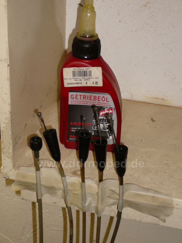

Alte Bowdenzüge bekommen bei mir übrigens immer ersteinmal eine Druckbehandlung mit Bremsenreiniger, bis unten kein Dreck mehr herausläuft ... und dann gibt es ne Kappe voll Getriebeöl. Die Züge bleiben danach so lange hängen (mindestens eine Woche), bis kein Öl mehr heraustropft, damit ich nicht später mal Getriebeöl in der Bremstrommel finde.

Ich nehme für Bowdenzüge immer Kettenfließfett aus dem Fahrradregal beim Kaufland. Ich schwöre auf das Zeug. Das haut wenigstens nicht gleich wieder so schnell nach unten ab, raus aus dem Bowdenzug, sondern bleibt, weil haftfähig, an Ort und Stelle und schmiert das Seil. thumbsup.gif

@Unhold: Kettenfließfett hab ich noch nicht probiert, auch ne gute Idee! Wobei Getriebeöl auch lange im Bowdenzug vorhält. Danke fürs Angebot, aber ich hab die neue intakte Bremsankerplatte ja schon verbaut.

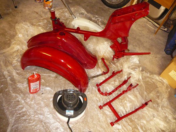

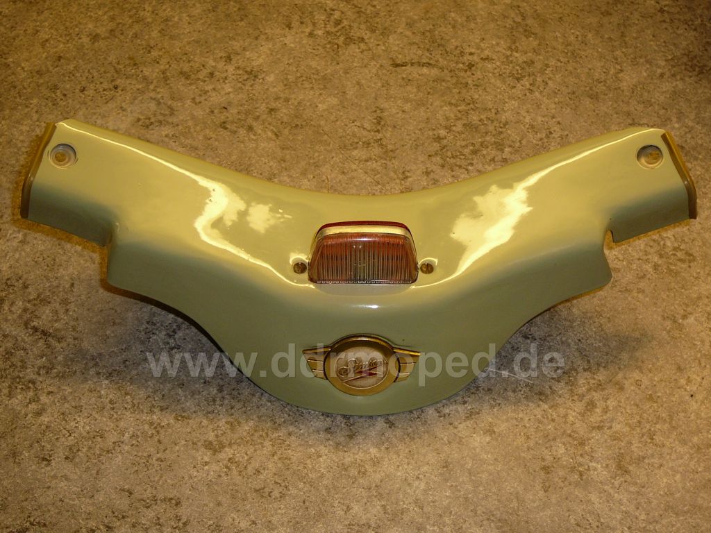

Herbstwetter = Kellerkind.
Tom
Geschrieben am: 07.10.2012, 18:07
Beiträge: 789
Mitgliedsnummer.: 344
Mitglied seit: 12.10.2006

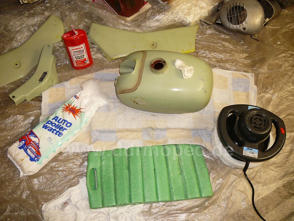

Alles poliert!
Tom
Geschrieben am: 07.10.2012, 18:09
Beiträge: 789
... das glänzt!
MoritzSimson50
Geschrieben am: 07.10.2012, 18:11
Beiträge: 3142
Mitgliedsnummer.: 4999
Mitglied seit: 19.11.2011
QUOTE (Tom @ 07.10.2012, 19:09)
... das glänzt!
