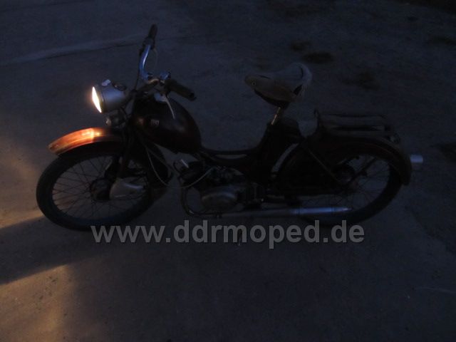

Mitglied seit: 13.11.2010
Die Essi fährt richtig gut und das Licht funktioniert auch.
Wie kann ich sie konservieren (also das sie nicht weiter rostet)?

andi2
Geschrieben am: 23.11.2011, 19:29
Beiträge: 3187
Mitgliedsnummer.: 1290
Mitglied seit: 31.05.2008
Hallo,als erstes reicht mit einem Öllappen abreiben dabei kommt schon viel Dreck runter und etwas Konservierung drauf.Längerfristig Owatrol vom Forummitglied Doccolor dies konserviert sehr gut.mfg andi cool.gif

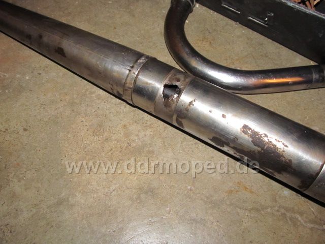

habe mal wieder was gemacht!
Habe festgestellt das der Auspuff ein Loch hat, ist das ist sehr schlimm oder ist das egal denn die Schelle ist ja auch noch drauf.
Morgen werde ich dann mal die Radkästen streichen!

Geschrieben am: 15.12.2011, 19:19
Das scheint doch durchgerostet zu sein .
Dann wird der Rest sicher auch nicht mehr lange halten ...ich würde den Auspuff austauschen .

mathis
Geschrieben am: 15.12.2011, 19:25
Beiträge: 2482
Mitgliedsnummer.: 3984
Den ganzen Auspuff austauschen oder nur das Mittelteil?

andi2
Geschrieben am: 15.12.2011, 19:47
Beiträge: 3187
Der Auspuff wird unter der Schelle durchvibriert bzw.gescheuert sein.Mittelteil oder nach Materialvorrat kpl. tauschen.mfg andi cool.gif

Geschrieben am: 17.12.2011, 12:05
QUOTE (mathis @ 15.12.2011, 20:10)
Hatt einer ein Mittelteil für mich???
Lass das Mittelteil doch schweißen und verschleife danach die Schweißnaht. Ein guter Schweißer macht dir das Loch wieder zu und du kannst den Auspuff weiter verwenden.

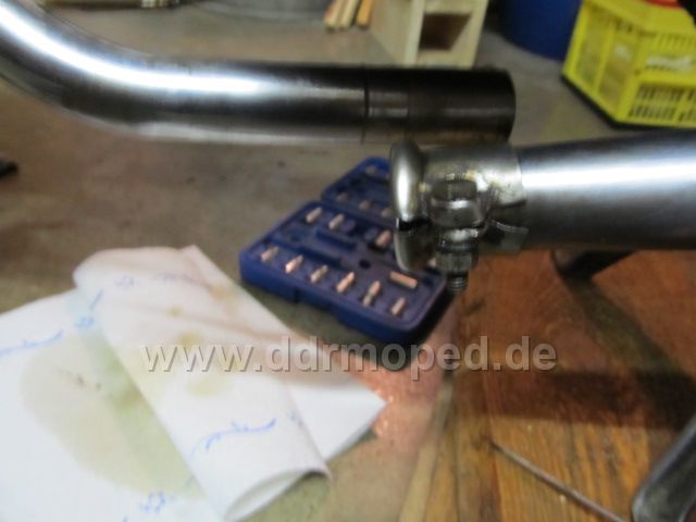

mathis
Geschrieben am: 20.12.2011, 19:02
Beiträge: 2482
habe mal wieder ein Problem! Der Krümmer ist zu lang um ihn in den Auspuff zumachen! Muss ich am Krümmer was absägen oder was mache ich falsch???
