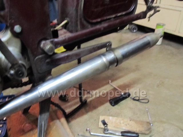

habe mal wieder ein Problem! Der Krümmer ist zu lang um ihn in den Auspuff zumachen! Muss ich am Krümmer was absägen oder was mache ich falsch???
Die Radkästen habe ich jetzt auch fertig!
Der Krümmer wird nur soweit in den Auspufftopf geschoben, so breit die Schelle ist, also 25 mm.
Gruß Jörg

falsch Jörg !!! aber das steht bestimmt so in Deinen Unterlagen .....

Wenn du meinst das es falsch ist, dann sag uns doch bitte wie es richtig ist. wink.gif

Vielleicht hast Du den falschen Auspuff oder Krümmer.
So oder so:
Geschrieben am: 21.12.2011, 18:45

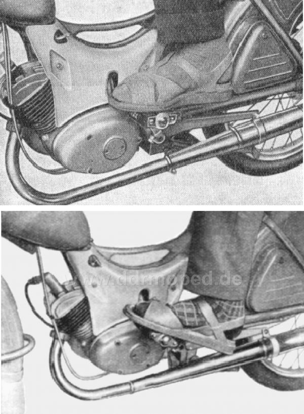

Ich denke dir Fotos geben die Einstecklänge gut wieder, auch wenn die Perspektive etwas täuscht.
Faustregel:
Kurzer Auspuff: Vorderkante Wulstschelle unter der Hinterkante der Pedalwelle.
langer Auspuff: Vorderkante Wulstschelle unter der vorderen unteren Schraube des Kupplungsdeckels.
Die Einstecklänge sollte etwa 30mm betragen.
Geschrieben am: 21.12.2011, 20:27
QUOTE (der Lehmann @ 21.12.2011, 18:45)
Das obere Foto ist aus der Bedienungsanleitung von 1962,
das untere von 1963.
