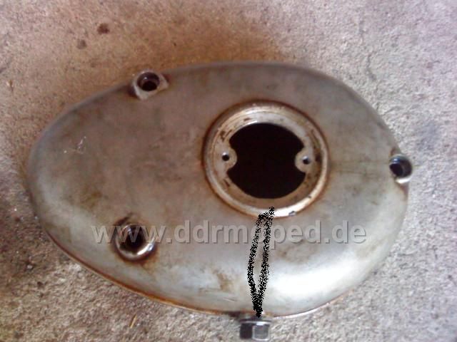

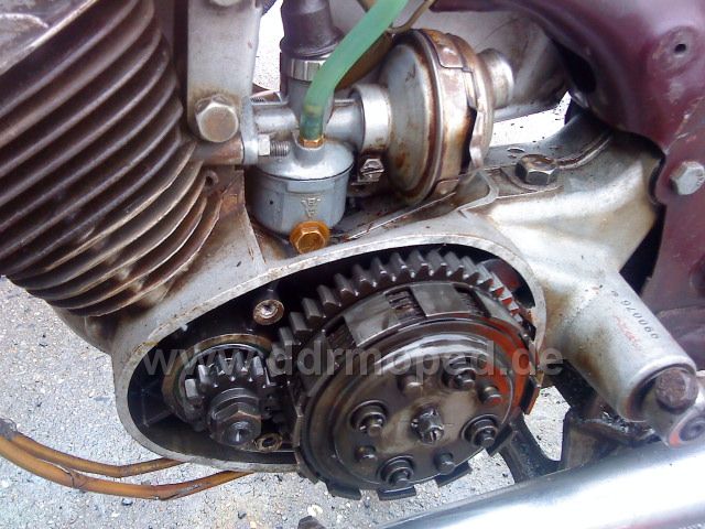

| QUOTE (mathis @ 09.04.2012, 20:21) | Habe aber ein Problem, das Getrieböl kommt raus eine neue Dichtung habe ich auch schon aber das Getriebeöl kommt immer noch raus.
Gruß Mathis |
Hi Mathis, wie Frank schon schreibt: Interessant wäre ja mal die Info, wo genau das Öl wegläuft? Hast du Öltropfen unter dem Fahrzeug? Oder sieht man schon, wo es raussuppt? Eine neue Dichtung, hmmm?  Welche denn genau? Ich kenne mindestens 9 Ölabdichtungen beim Essi-Motor! Eigenbau oder beim Händler gekauft? Grüsse vom Lutz
vorwärt S imme R, 1 rückwärt S nimme R ... 2Unter der Webadresse http://www.urlaub-radeberg.de/ gibt es die aktuelle SR-Liste zum Downloaden! --> Update 12/18 ist raus, 9 Neuzugänge eingetragen! Niemand hat die Absicht, eine Mauer zu errichten!
| SR2 |
Beiträge: 2651
Mitgliedsnummer.: 88
Mitglied seit: 29.06.2005
Siehst du irgendeine "Laufnase"?
| SR2 |
Beiträge: 2651
Hast du unten am Motor das Abdeckblech dran? Wenn ja, ist das innen ölig?
| SR2 |
Beiträge: 2651
Naja, wenn der Deckel fehlt, wird dir an einer der beiden Wellen (oder Beiden) die Suppe weglaufen. Die Dichtungen dort sind bekannte "Schwachstellen"!  Das merkt man so nicht weiter. Schau dir mal die beiden Schraubstellen da unten an, da ist sicher Öl zu sehen. Wieviele Fahrkilometer hält denn der Ölstand, bis es wieder "leer" ist?
