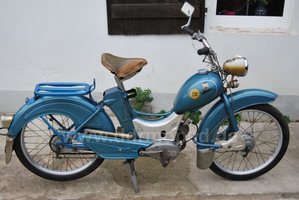

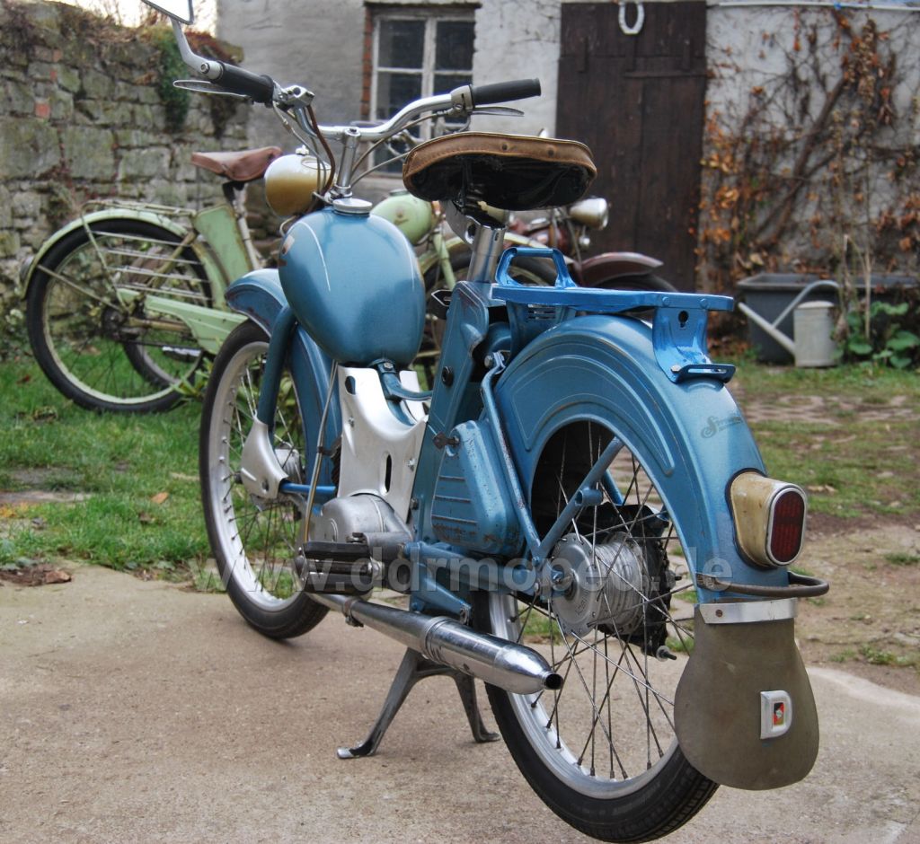

Das war mir Motivation, die Fuhre schneller als geplant auf die Beine zu stellen, seht selbst: _clap_1.gif
Geschrieben am: 26.11.2011, 15:00
Wie man sieht, habe ich den Gepäckträger in Farbe vom Doc gehüllt.... vielleicht ein "mü" zu dunkel, aber meine Augen nach einem originalen bleiben geöffnet. smile.gif
Fahren tut er noch nicht, in Ermangelung eines brauchbaren Vergasers, mein Lager gibt zur Zeit nur Schrott her, da muss ich nochmal ne Spätschicht dranhängen und werde aus zwei-drei Vergaser einen vernünftigen machen. Gleich die Frage: 122-4, 132-2 oder 133-4? Motornummer liegt bei 1052223.

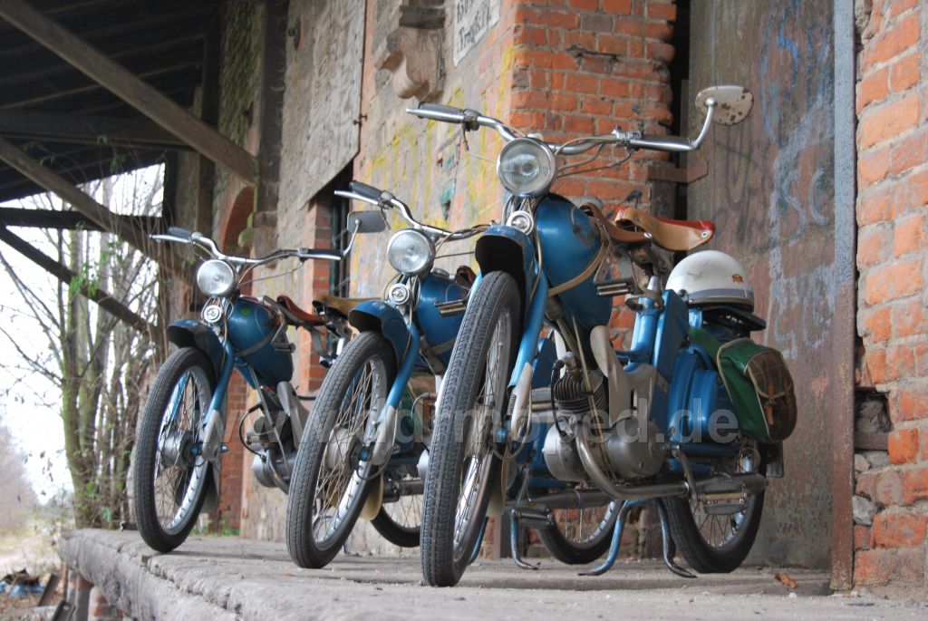

rolleyes.gif Und wie ich das immer so mache, natürlich gleich ein Familienfoto biggrin.gif ...

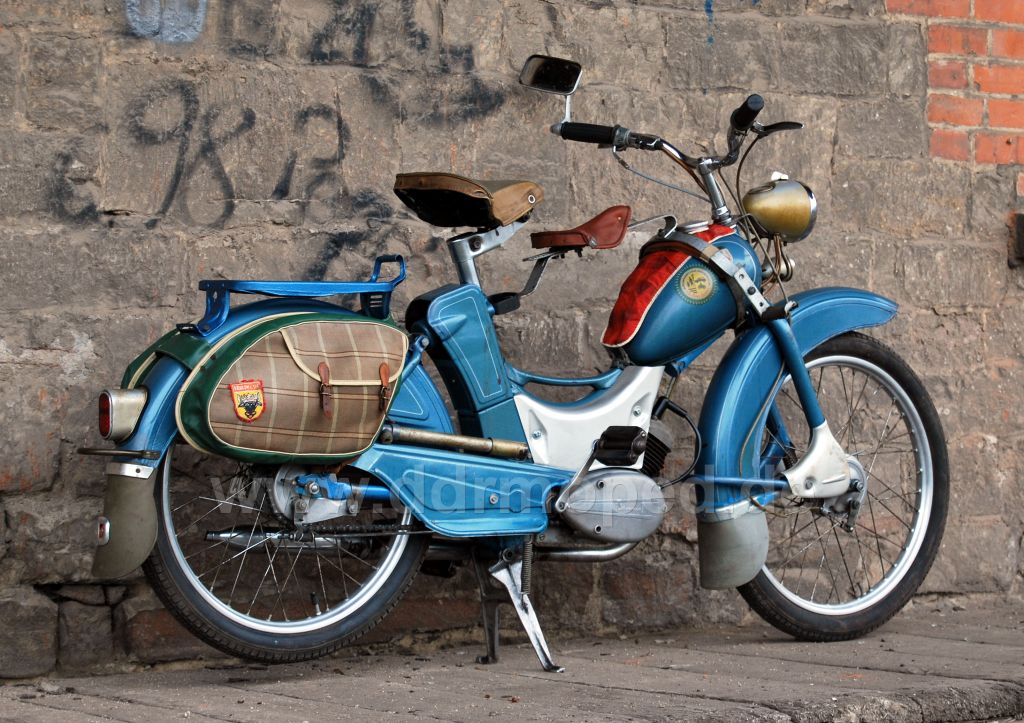

mfG Christoph

zum Vergaser gibt es keine Fragen, bei der Motor-Nr. kommt nur der 123-4 in Frage.
Geschrieben am: 04.12.2011, 18:40
So,
Nachdem ein passender Vergaser montiert wurde (Danke an Jürgen für die Info! thumbsup.gif ) läuft die Fuhre nun einwandfrei! ohmy.gif
Ohne den Motor zerlegt zu haben und an Lagern, Kurbelwelle oder Simmerringen dran gewesen zu sein: Lediglich Zündung korrekt eingestellt (neuer Kondensator und alle Kontakte gereinigt), neue Kerze, Kerzenstecker und Zündkabel, korrekt bedüster und penibel gereinigter Vergaser, Zylinderkopf gereinigt und Ölwechsel - läuft wunderbar, auch auf Langstrecke! _clap_1.gif thumbsup.gif

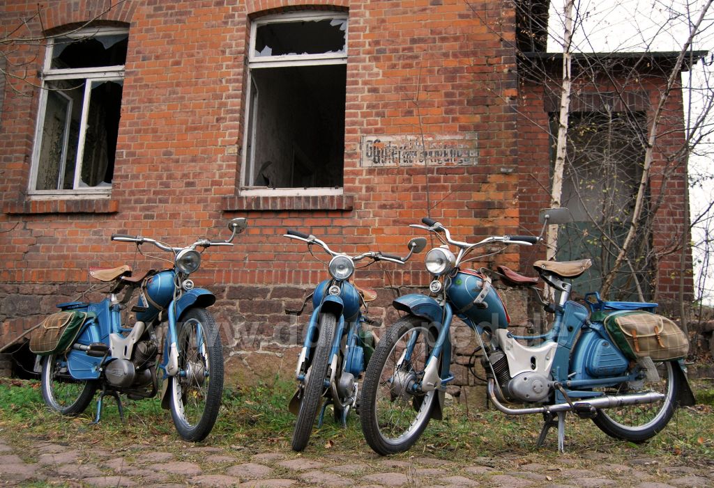

Dann fand heute ein kleines Treffen mit einem befreundeten Schrauber und Mitleser, der auch prompt das passende Accessoire (für die Sachsen: Akschesjoar laugh.gif ) geliefert hat, um den Essi in "Fast-Vollausstattung" zu präsentieren! blink.gif _clap_1.gif
Geschrieben am: 04.12.2011, 18:44
Bevor gleich wieder die Unkenrufe losgehen: Nein ich schaffe mir keins an! laugh.gif So weit sind wir noch nicht rolleyes.gif ...

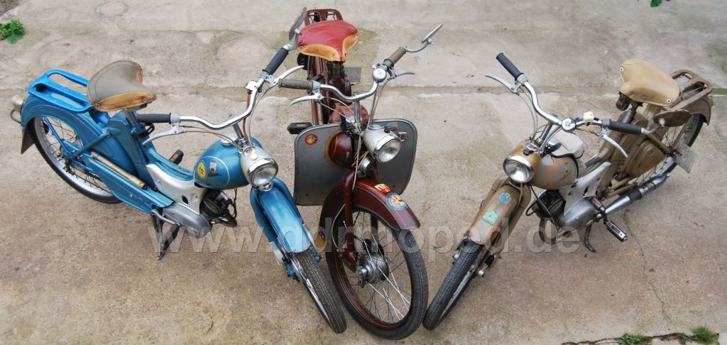

Thüringen kann einpacken! Die "Drei Gleichen" stehen jetzt hier! biggrin.gif
