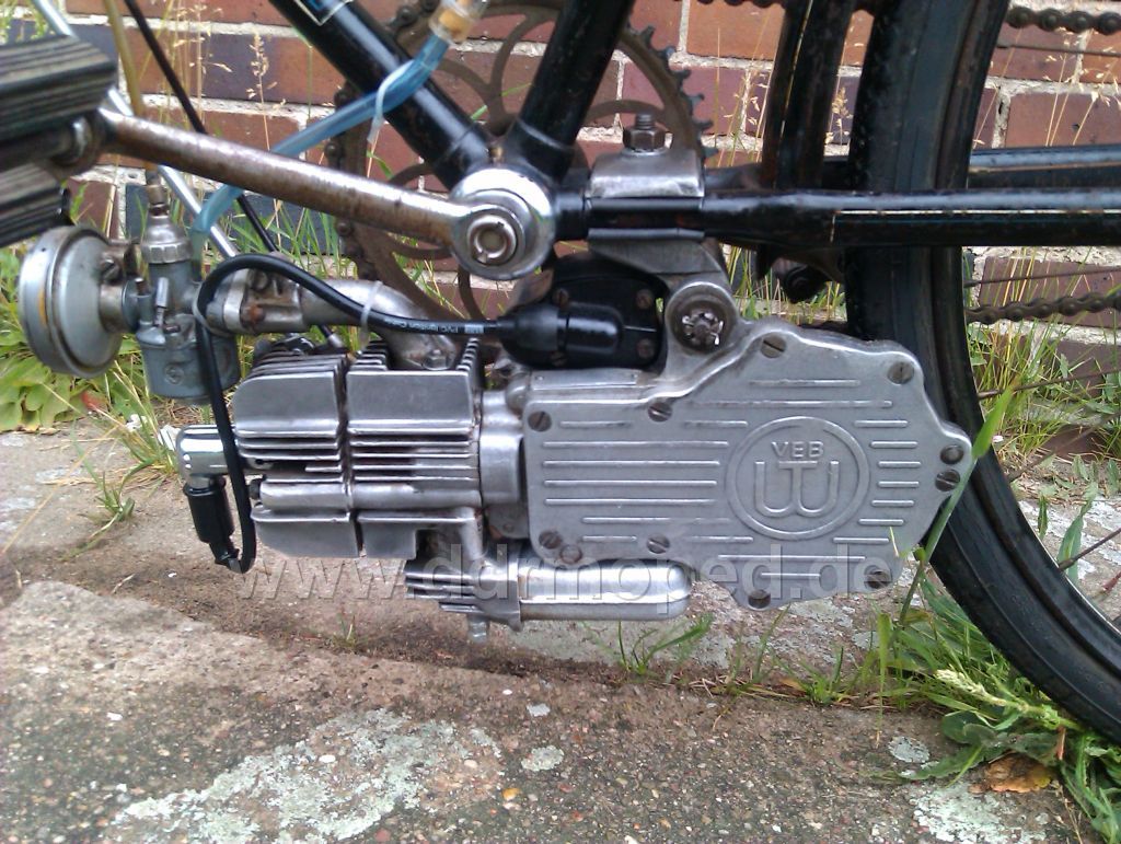

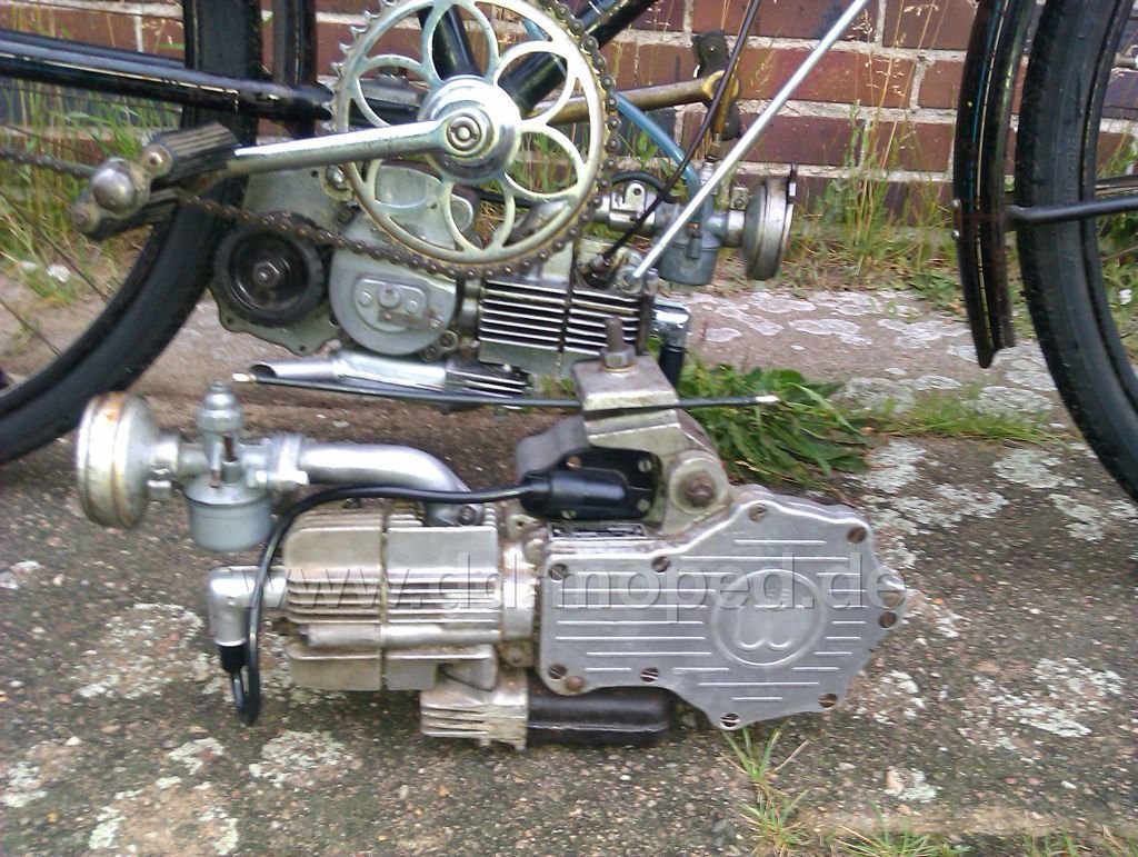

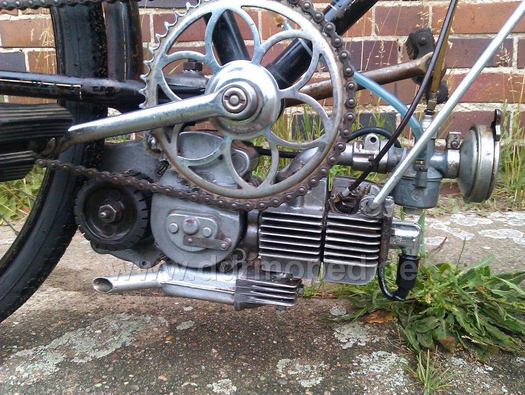

So langsam kommt die alte Vorliebe für die Himos wieder durch und es macht richtig Spass an ihnen zu basteln und mit anzusehen wie nach und nach wieder die alte Technik zum Leben erweckt wird.
Ich hab wie erwähnt nun einen anderen Motor erworben, der komplett gemacht wurde.
Er ist quasi neu.

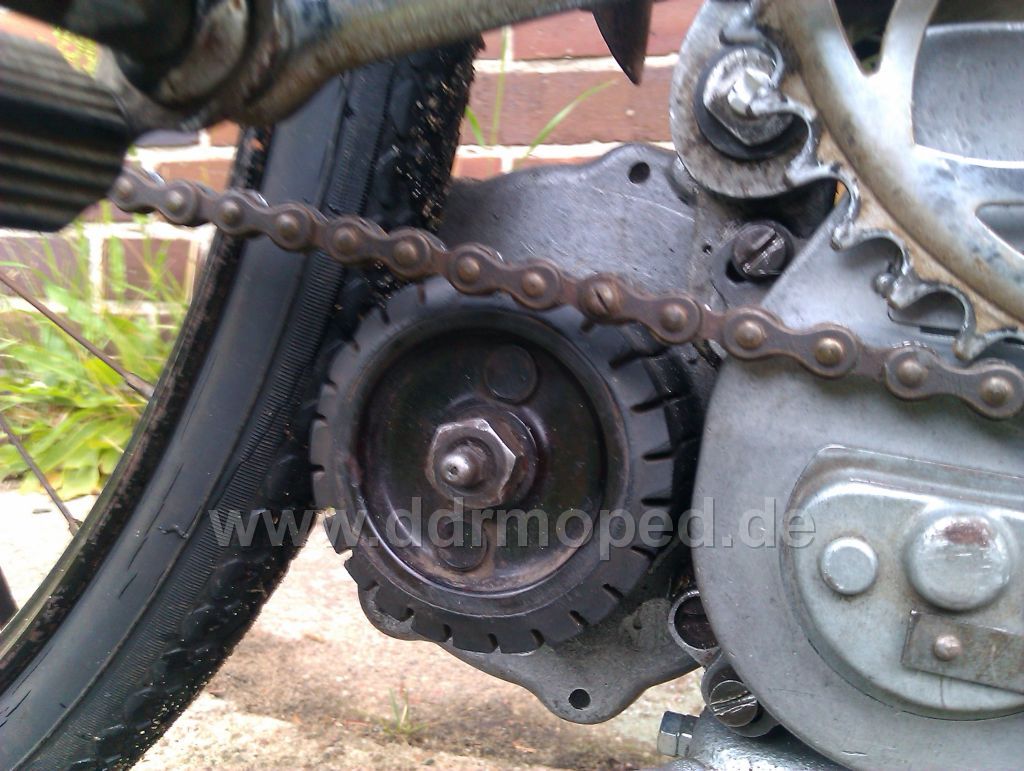

Geschrieben am: 16.06.2012, 22:37
Geschrieben am: 16.06.2012, 22:40
Hier die andere Seite.
Die Zündung wurde auch gemacht, nur durch leichtes Drehen hat man bereits einen kräftigen Funken, anders als bei den alten Magneten die ihre Wirkung nach und nach eingebüßt haben.

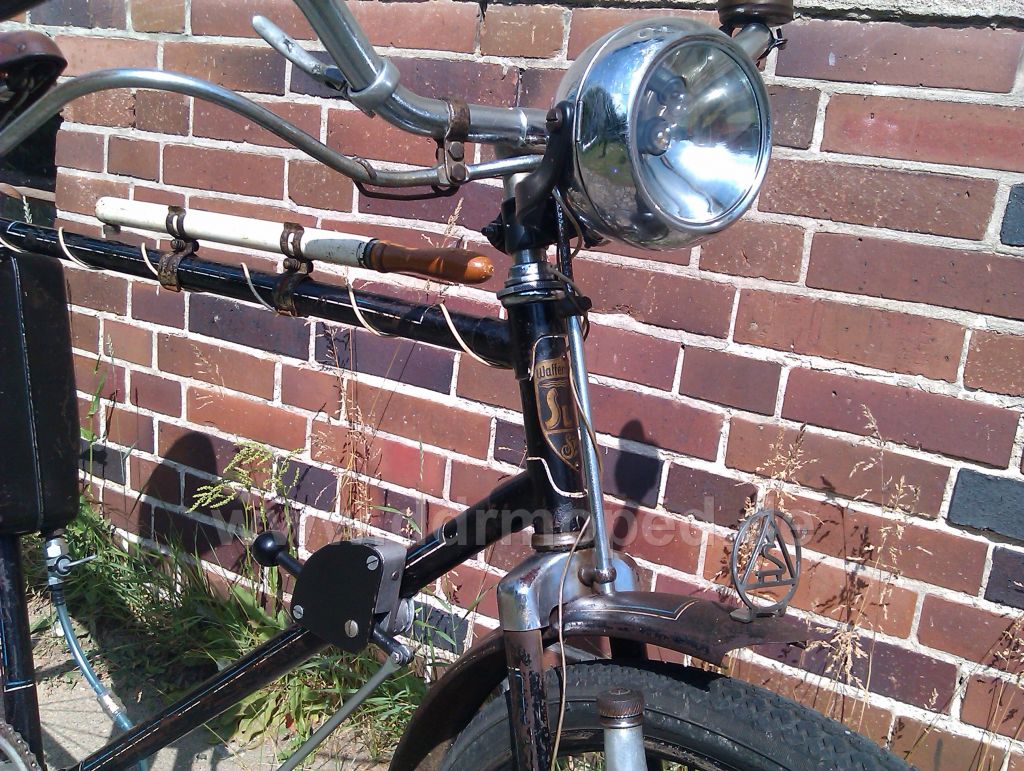

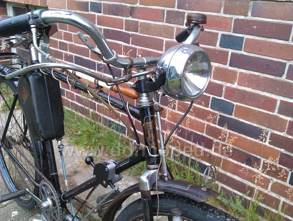

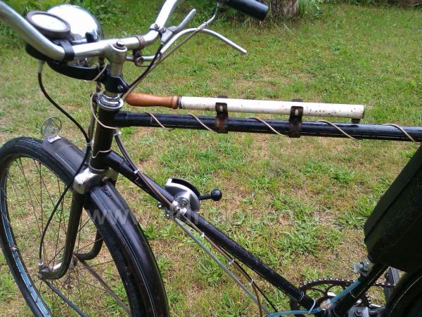

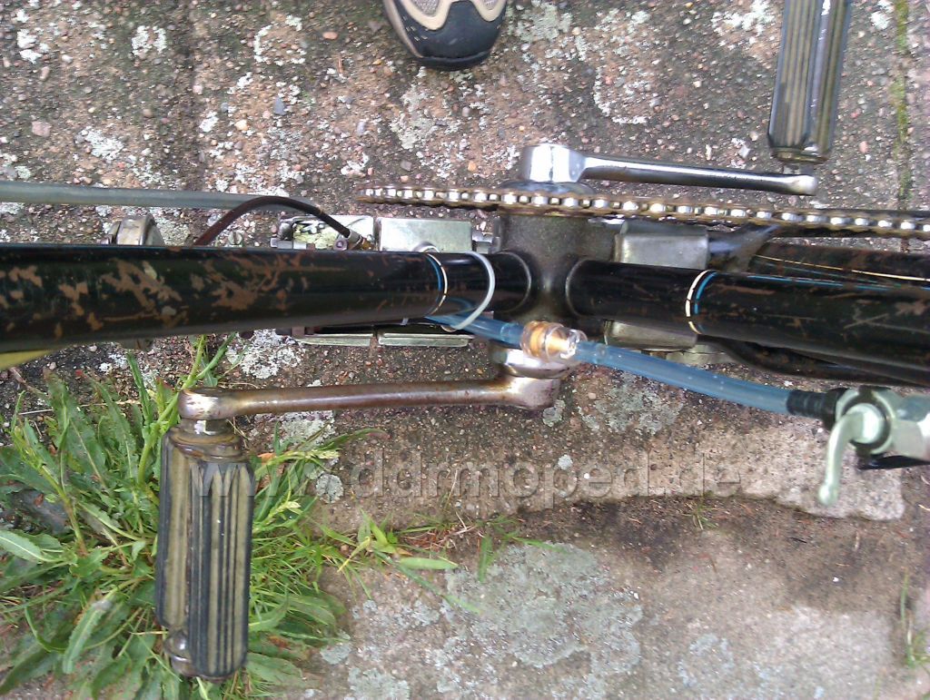

Die Züge und Kabel sind nun auch verlegt, nichts hängt mer im Weg herum.
Geschrieben am: 16.06.2012, 22:52

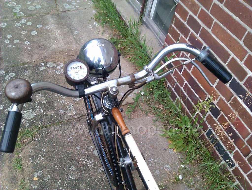

Auch von vorn ist alles an seinem Platz, nur der Dekohebel ist jetzt rechts mittig, weil ich den Bekelitgriff links nicht beim abnehmen zerstöhren wollte.
Die Kabel hab ich mit Kabelbindern zusammengehalten, auch wenn sie etwas moderner sind denke ich, ist das vertretbar.
Geschrieben am: 16.06.2012, 22:56

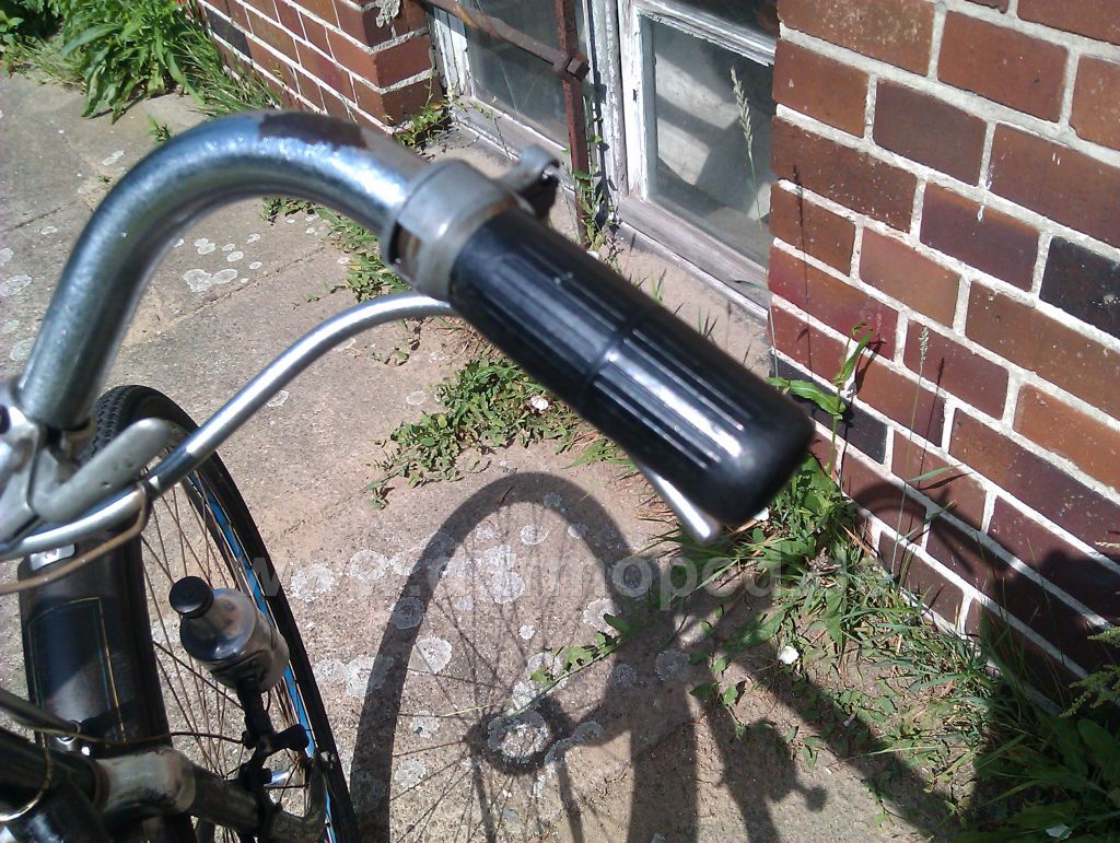

Besonders stolz bin ich auf meine Gasgriff Bastelarbeit, auch wenn ich den Drehgriff etwas kürzen musste auf die Länge des Bakelitgriffs.
Aber so hab ich ein passendes Parr.

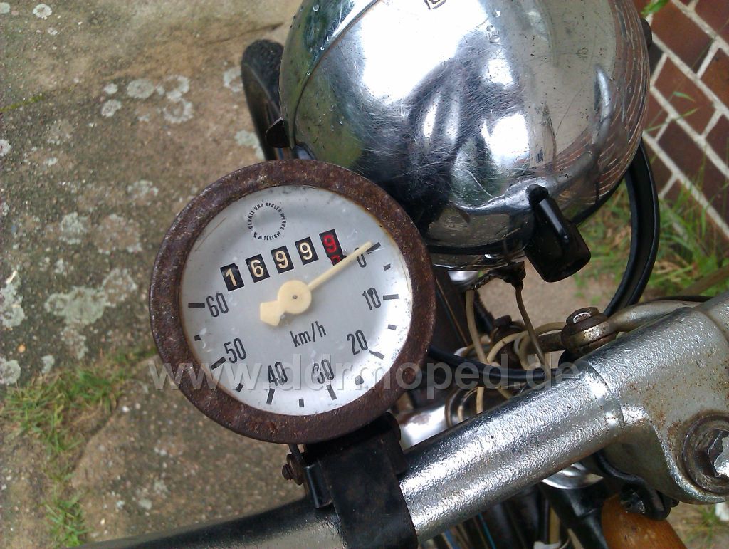

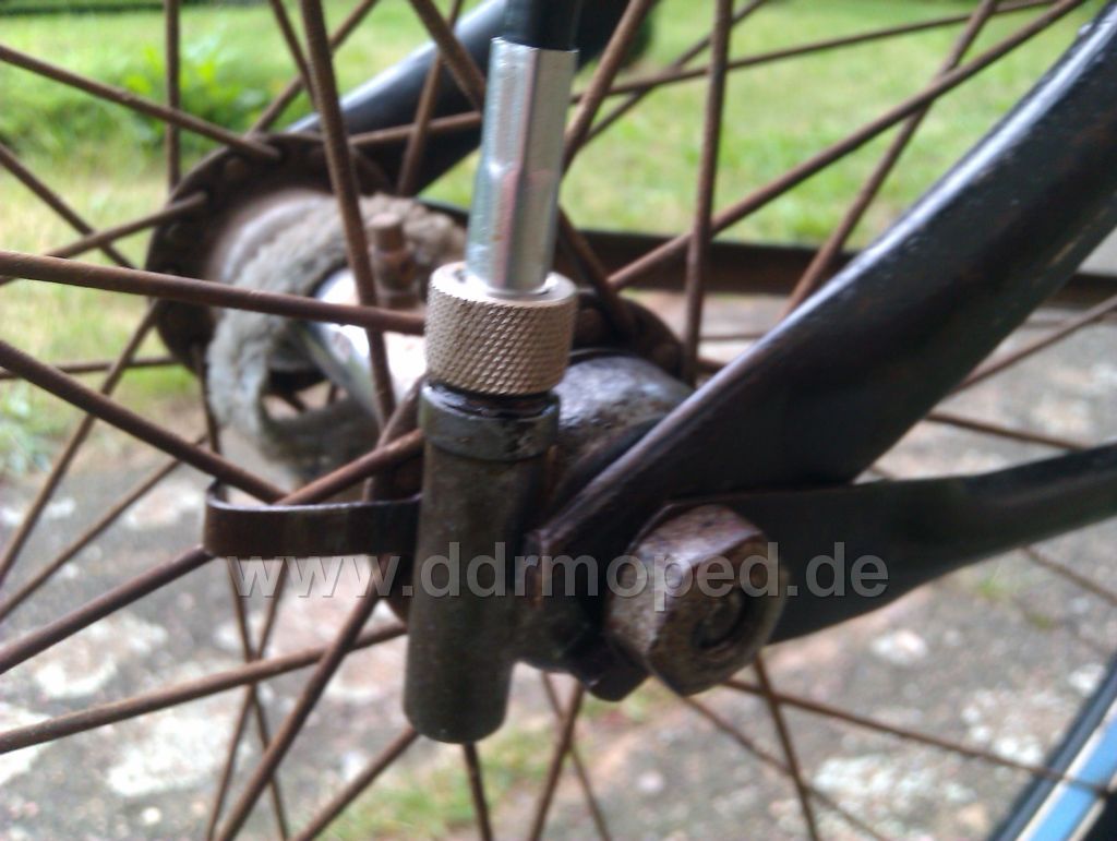

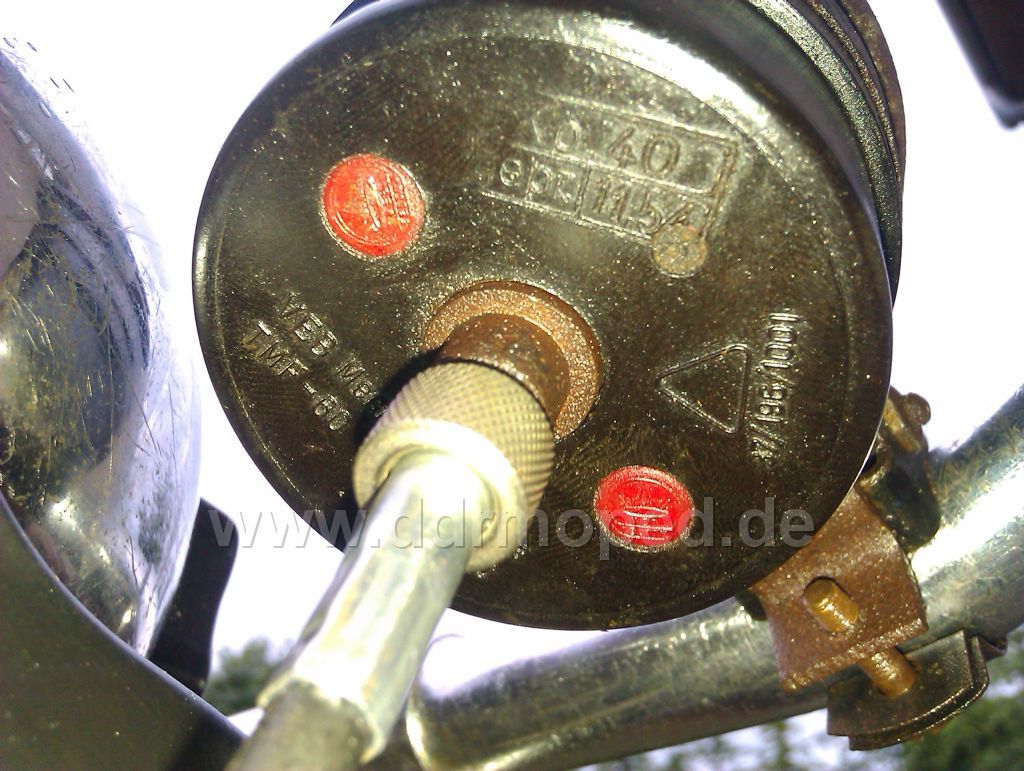

Dann hab ich den Tachoantrieb montiert und an diesem Rad den Askania verbaut.
Geschrieben am: 16.06.2012, 23:07

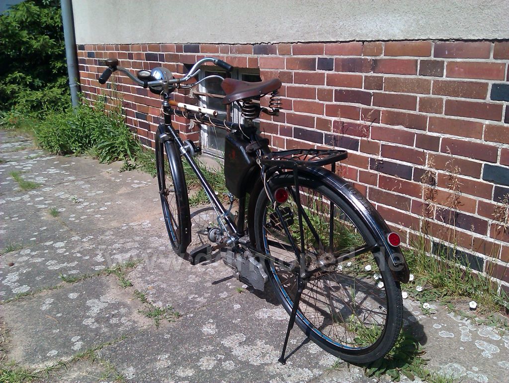

Die ersten Kilometer bin ich auch schon gefahren.

Hier nochmal die Unterseite mit dem Prüfstempel und den Askaniasiegeln.

Erstaunlich wie schmahl/flach der Motor ist, von oben sieht man ihn gar nicht.
