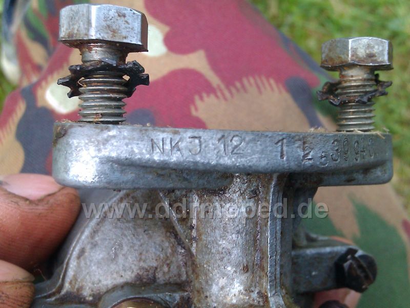

Bezeichnung
Geschrieben am: 18.06.2012, 18:15

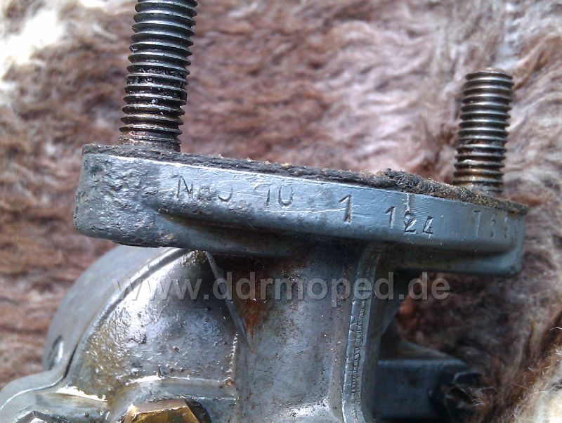

Später für MAW und frühe SR1 gabs dann den 12er.
Geschrieben am: 18.06.2012, 18:16

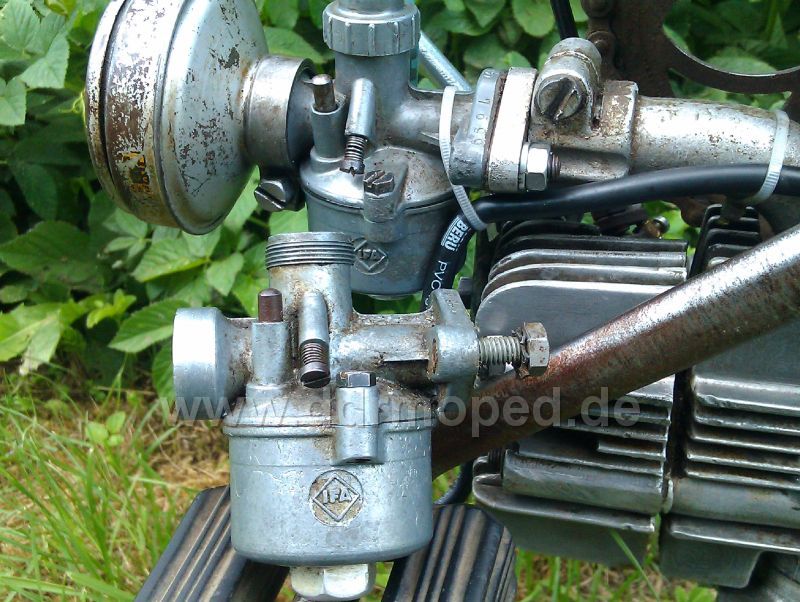

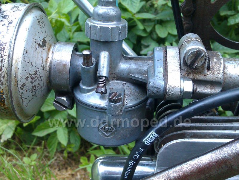

Geschrieben am: 18.06.2012, 18:20

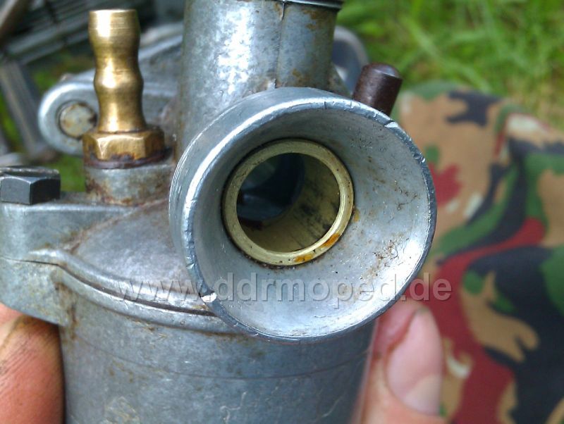

Einer der Vergaser hat soeinen Ring innen, ist das eine Drossel?
Geschrieben am: 18.06.2012, 18:23
Immerhin geht nun alles und der Motor klingt schon viel besser mit dem alten IFA.

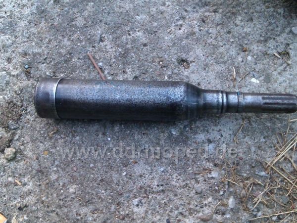

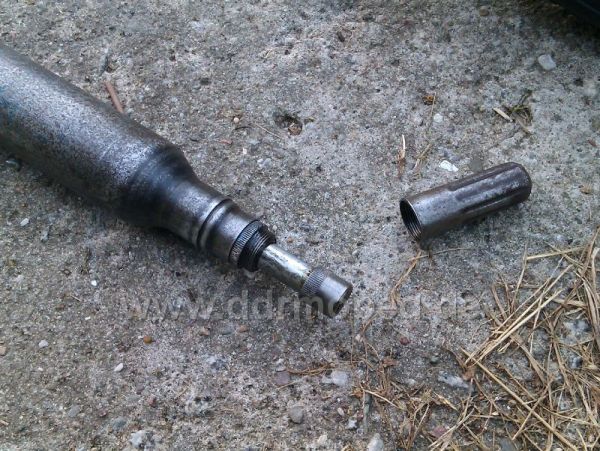

Dann hab ich den Rahmen etwas aufgefüllt und nun giubt es dieses schöne kleine Zubehörteil.
Geschrieben am: 18.06.2012, 18:27
Eine kleine Fettpresse, wichtiges Zubehör.
Geschrieben am: 18.06.2012, 18:28

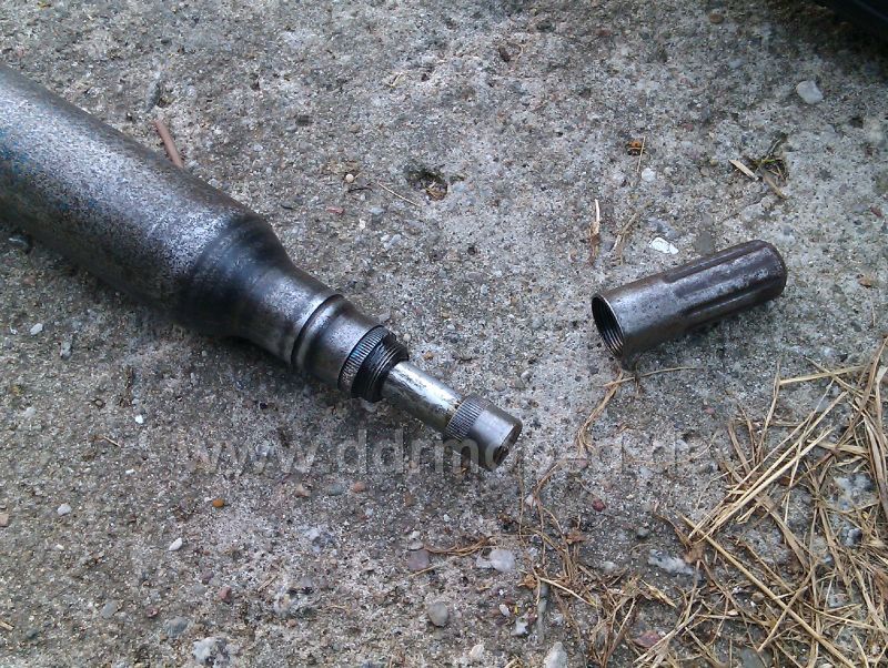

Hier nochmal, da steht Patent Metrolub, wofür war die?
Geschrieben am: 18.06.2012, 18:30
Offen
Geschrieben am: 18.06.2012, 18:31

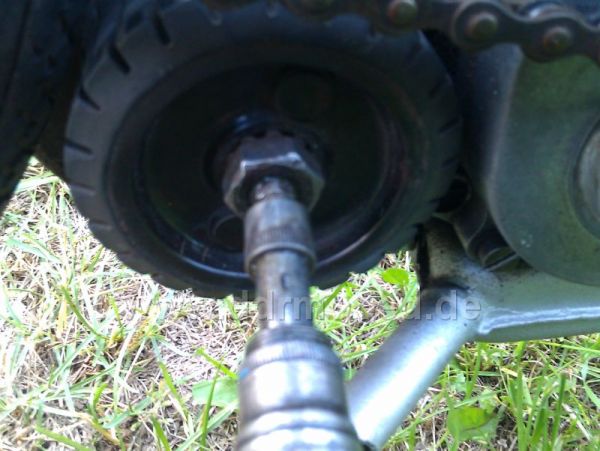

Das schöne ist sie passt genau auf den Schmiehrnippel der Reibrolle.
Geschrieben am: 18.06.2012, 18:33
Nun kann dafür gesorgt werden das immer genug Fett im Lager ist, de es sich sonst zu schnell wegen des Drucks einläuft.

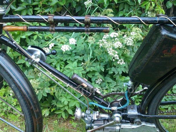

Geschrieben am: 18.06.2012, 18:37
Nun gibts leider nichts mehr zu tun, ausser noch passende Reifen mit Blockprofil zu besorgen.
Geschrieben am: 18.06.2012, 18:45
21 Tage hat es nur gedauert aus einem gammeliegen Motor wieder etwas herzurichten, ok hab auch einiges dazugekauft.
Hm hmm.gif vieleicht brauch ich doch nun auch den Haza...ich weiss wer einen verkauft wink.gif

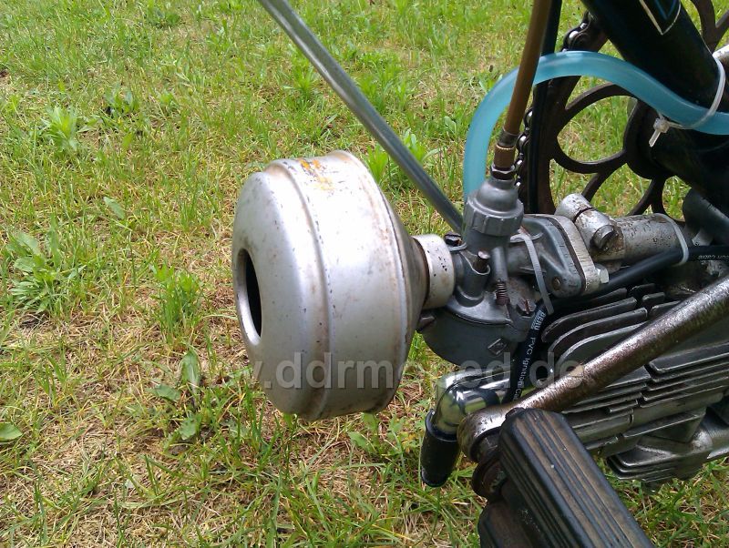

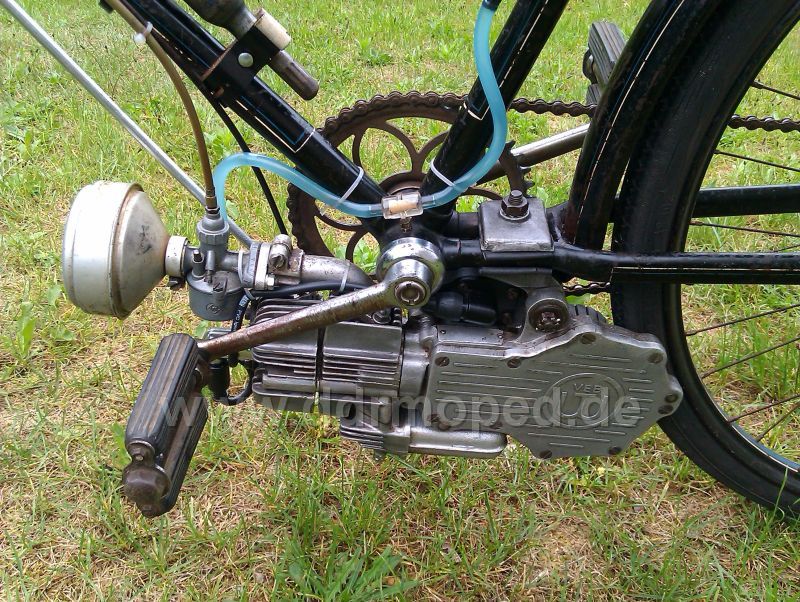

Heut hab ich mich wieder ein bisschen mit dem Steppke befasst, ich hab ja noch nicht den originalen Filter und so musste ich improvisieren, da er bei den Filtern vom SR1 nur mit geschlossenem läuft.
Ich hab diesen monströsen genommen von einem alten Bootsmotor, der recht dicht ist und nun kann vorne auch Wasser reinspritzen, ohne das der Motor es ansaugt.
Geschrieben am: 21.06.2012, 19:21
Das Ding ist breiter als der ganze Motor, viel hätte nicht gefehlt, dann wüden die Pedalen gegenknallen laugh.gif
