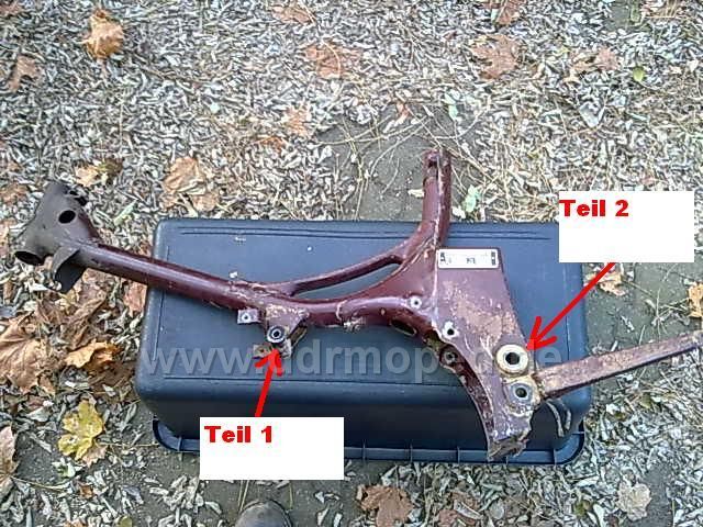

Diese Buchsen meine ich hier.

Hat geklappt. Die angezeichneten Muffen meine ich. Die müssen raus. Gibt es dafür Ersatz?? Was würde mir eine Lackierung kosten??

Geschrieben am: 25.11.2011, 17:21
Hallo Rene,
Teil 1 bekommst du zwar raus, aber ohne besondere Vorrichtung nicht mehr rein. Ich würde das an deiner Stelle drin lassen.
Teil 2 ist etwas schwierig, da dort meist der Rost für eine innige Verbindung gesorgt hat. Da hilft nur Rostlöser, warten und etwas Gewalt. Das innere Teil (Schwingenachse) müsste sich eigentlich in den Lagerbuchsen frei bewegen. ohmy.gif Wenn die Achse raus ist, kannst du die Lagerbuchsen aus dem Rahmen herausschlagen.
