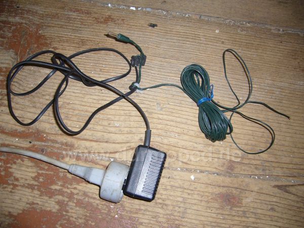

der mobiler bat mich mal zu zeigen, wie ich den Durchgang von Spulen überprüfe.
Man bedötigt in Grund enur 3 Dinge:
-ausgedientes Handyladegerät+ oder sowas mit niedriger Gleichspannung (+/-)
-1 Glühlampe mit fassung die zur Stromquelle passt
-eine euch beliebiges Verlängerungskabel mit 2 Leitungen
Ihr trennt einfach den Stecker vom Ladegerät ab und verbindet die eine Ader mit eine der Anderen vom Ladegerät. Zwischen den beiden ander Adern von Ladegerät und Verlängerungskabel klemmt ihr einfach die Glühlampe dazwischen und ihr habt ein russiches Durchgangsprüfsgerät für Spulen oder Leitungen jeglicher Art.
Wenn Ihr das Ladegerät nun in Steckdose steckt und die beiden Adern vom Verlängerungskabel zusammenhaltet und dabei die Glühlampe aufleuchtet, so war die Bastelstunde erfolgreich. thumbsup.gif
So sieht das bei mir in Farbe aus..
