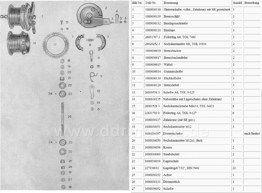

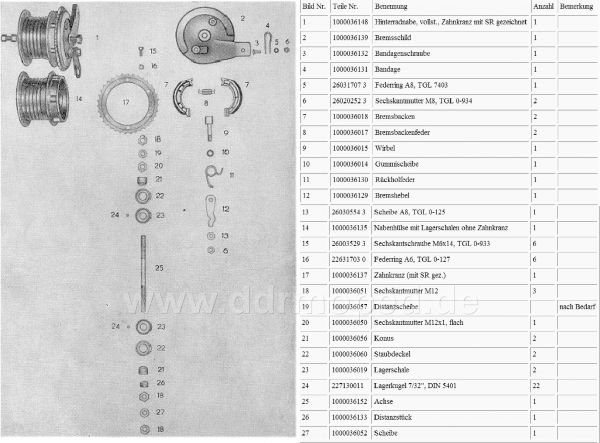

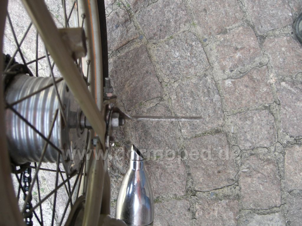

Kann es nach den Bildern nicht genau deuten es scheint aber noch eine Flache Mutter drunter zu kommen. Weil dies habe ich übrig.
Ein Bild wäre nicht schlecht.
Edit.
Die andere seite wäre nicht schlecht.
Abver danke schonmal.
Patrick

essifreak hatte Dich schon mal auf das Bild hingewiesen:

Das Problem ist wenn ich das Rad eibaue habe ich noch rund 1cm Luft zur Schwinge. Oder drückt es diese durch das anziehen der äusseren Muttern noch zusammen?

Hast Du auch das Distanzstück (Pos. 26) montiert?
Die Aufnahme in der Schwinge hat bei mir ein lichtes Maß von ca. 135mm.
Wenn das bei Dir mehr ist, wird es sich zusammendrücken.
Geschrieben am: 23.12.2011, 09:45
Pat, wenn Du das von Wolfgang erwähnte Distanzstück auf der Achse hast, muss das Rad grade so in die Schwinge gehn. Man muss die Schwinge ev. sogar etwas spreizen! Auf keinen Fall darfst Du soviel Luft haben, dass Du beim Anziehn der Muttern die Schwinge nach innen verspannst! Das ist nicht gut.

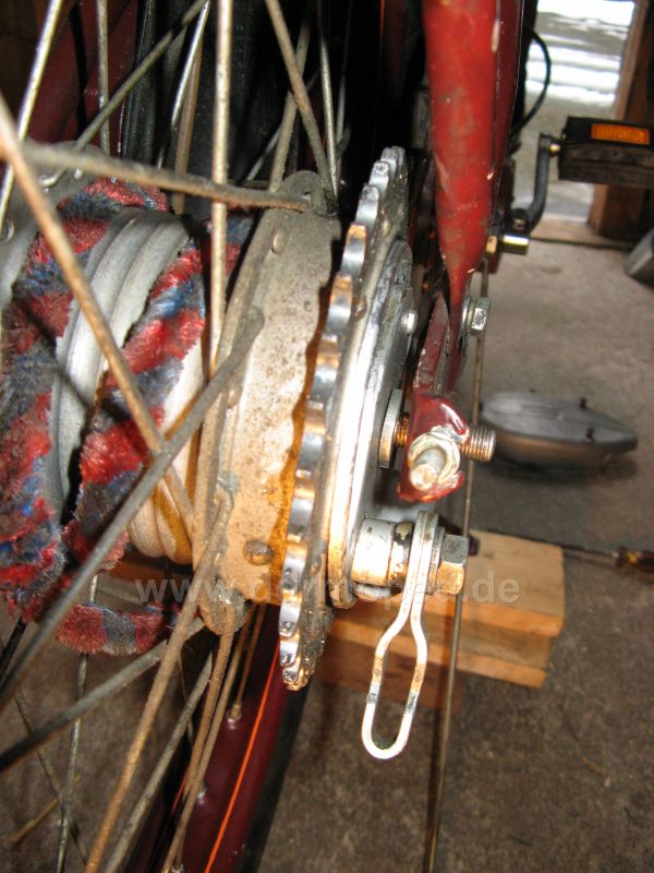

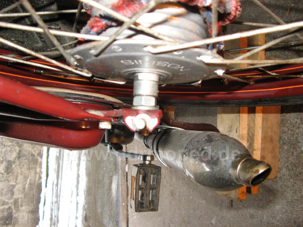

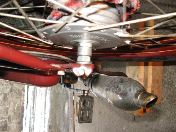

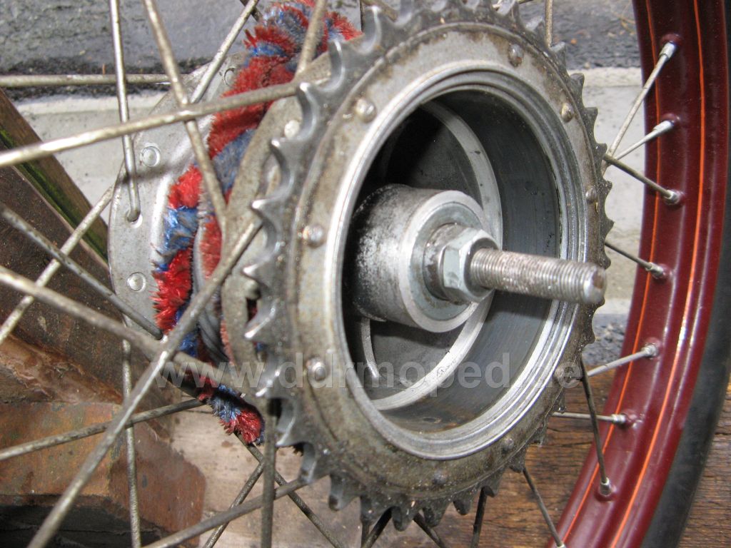

Das Maß beträgt bei mir 137mm sollte denke ich passen ich habe mal ein paar Bilder gemacht.
Flache Mutter auf der Bremsen seite
Pat005
Geschrieben am: 23.12.2011, 11:00
Beiträge: 390
Mitgliedsnummer.: 3594
Mitglied seit: 05.07.2010
Hohe Mutter andere Seite

Problemstelle die Luft

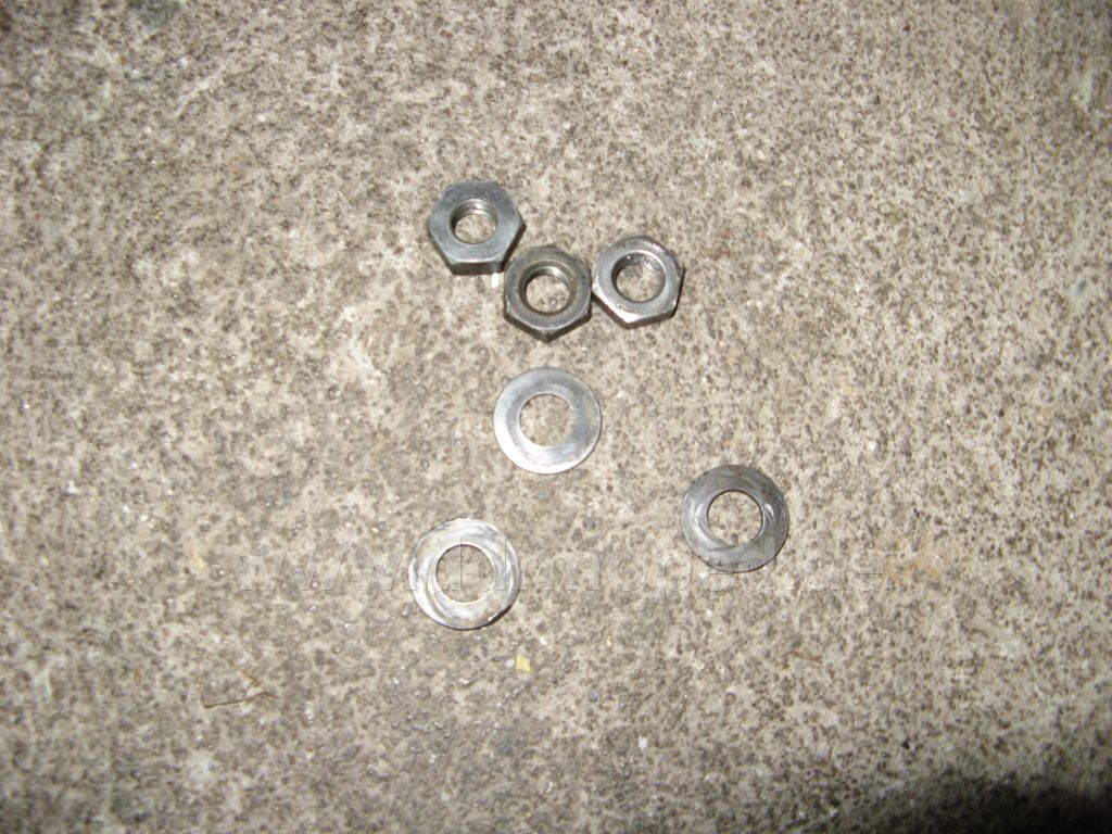

Das ist übrige.
Die 2 Flachen Muttern zum Festschrauben.
Aber die eine Hohe?
Ausserdem die 3 Scheiben?
Zum Ausgleichen. Ist leider schon eine Weile her als ich es zerlegt habe. weep.gif
Danke aber für eure Hilfe.
Patrick

Zum Festschrauben des Rades dienen aber 2 normale und keine flachen Muttern.
Zum Kontern vom Konus unter der Bremsankerplatte dient eine flache Mutter.
Die Ausgleichscheiben braucht man evtl. unter der Bremsankerplatte, damit nichts schleift.
Geschrieben am: 23.12.2011, 17:12
Pat, schau Dir nochmal Wolfgangs Bild an. Dort ist die Reihenfolge der Muttern und Scheiben eigentlich idiotensicher dargestellt. wink.gif
Nimm das Rad raus und schraube mittels 2er Muttern die Achse fest. Richtig fest! Somit auch die Bremsankerplatte. Dann nimmst Du die Achse in beide Hände und das Rad muss sich leicht drehn. Die Bremsankerplatte darf nicht schleifen, nichts darf klemmen. Es stellt den späteren Einbauzustand dar.
Wenn Du das sichergestellt hast, setzt Du das rad wieder ein und schaust nach der Kettenflucht. Ritzel am Motor und Kettenrad hinten müssen eine Linie ergeben! Notfalls die Kette lose drauflegen, man sieht es besser. Dann kuckst Du nach den Abständen zur Schwinge. Die musst Du nun ausgleichen. wink.gif Womit, ist erst mal Bockwurst. wink.gif
Geschrieben am: 23.12.2011, 17:20
Recht hast du Norbert.
Ich verstehe im Übrigen das Problem nicht so richtig. Wenn das Rad lose ist, ist doch immer etwas Luft zwischen Schwingenaufnahme und den Kontermuttern des Achse. Warum dann Beilegescheiben zum Ausgleichen? Die werden doch höchstens innen gebraucht, das die Bremse nicht an der Nabe schleift und ggf. zum Ausgleichen der Kettenflucht.
Der Pat wirds schon hinbekommen.
Geschrieben am: 23.12.2011, 18:33
Jürgen, es ist da nicht immer "Luft". Ich habe hier Wolfgangs 135 mm als Richtmaß auch. Die Praxis zeigt aber mitunter dort abweichende Maße, weil man eben grobmotorisch dort früher dranrumgebogen, gezogen oder gedrückt hat. Ist alles nicht so gut.
Hat man dort nun 5mm mehr auf einer Seite, kann man das schon einfach ziehn. Die Hauptsache ist erst mal das Rad mit Bremsankerplatte hinzukriegen, dass nichts schleift, klemmt und dann die Kettenflucht. Wenn man sich dann mit kritischem Blick von Hinten die Schwinge dazu ankuckt, sieht man, ob man sie verspannt hat und ev. was beilegen muss.
